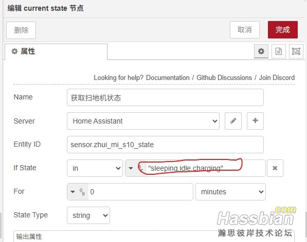

如图, 想要扫地机器人在满足下列任一'sleeping', 'idle', 'charging'条件,即可通过,
最近转换一些自动化到nr,但是以前很简单的触发条件,现在实现起来还是不那么顺手,求助一下各位,谢谢大佬不吝赐教.

发表于 2025-8-4 19:03:49 | 显示全部楼层
is is not好像只能过滤单个属性,这里可以不设置条件,下个节点设置一个function节点结合JavaScript来判断输出,或者接一个Switch节点来分别设置判断条件

发表于 2025-8-4 19:13:24 | 显示全部楼层
可以改回一开始的is,后面的选项空着,然后在后面放一个switch节点,把你说的这几个放进switch的不同选项里,然后拉向同一个输出节点

 楼主| 发表于 2025-8-4 19:32:08 | 显示全部楼层
hungheo 发表于 2025-8-4 19:03
is is not好像只能过滤单个属性,这里可以不设置条件,下个节点设置一个function节点结合JavaScript来判断 ...
谢谢,我查看了节点文档,里面有介绍各种条件,但是写的很简单,也没有实例,目前我是在后面的function节点增加if条件来处理的,哎感觉NR虽然流程看起来直观一些,但是建立一些动态条件较多的自动化,处理起来很费事,且反应速度有点慢,
个人感觉优势在于js代码编写起来相对直观,另外对于hass实体的子属性的获取也比较轻松,再尝试多一点看看自己的认识有没有提高吧

 楼主| 发表于 2025-8-4 19:34:30 | 显示全部楼层
wdmywm4 发表于 2025-8-4 19:13
可以改回一开始的is,后面的选项空着,然后在后面放一个switch节点,把你说的这几个放进switch的不同选项里 ...
好的,谢谢哈哈

发表于 2025-8-4 20:46:44 | 显示全部楼层
要用json表达式,不是字符串

 楼主| 发表于 2025-8-8 15:07:32 | 显示全部楼层
gasment 发表于 2025-8-4 20:46
要用json表达式,不是字符串
果然通过,谢谢大神
