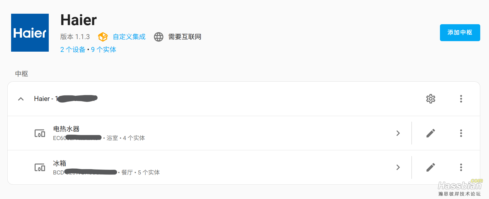

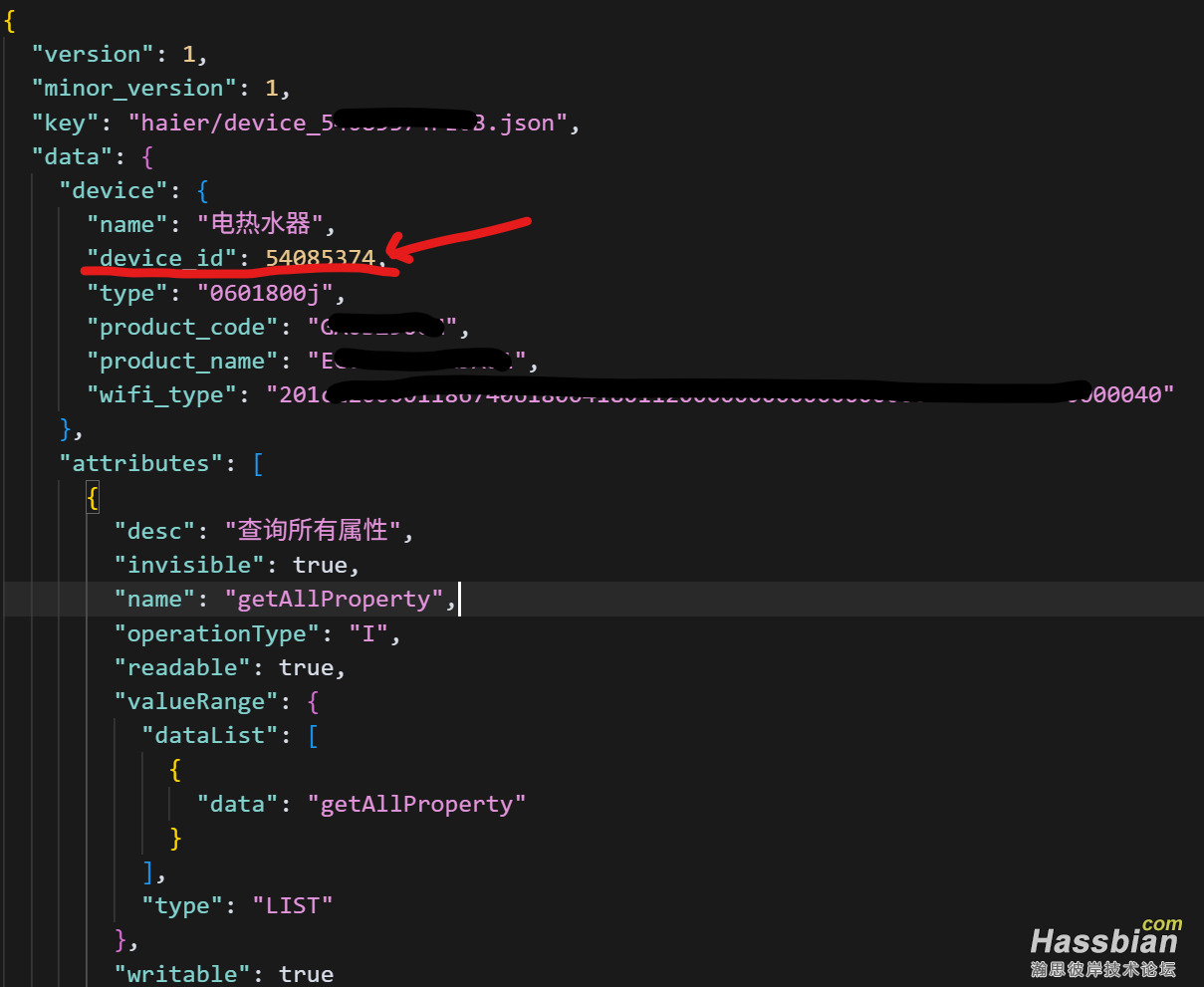

但是只有实体,没有设备,不好使用。后来,采用如下办法解决:
1、在config\.storage\haier里面找到类似文件:device_XXXXXXXXX.json
2、编辑该文件,增加"device_id":随便填写一串数字
3、重启HA,就有设备 热水器了。

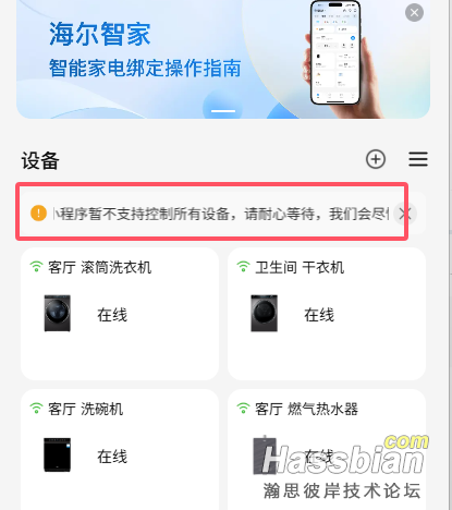

发表于 2025-10-11 16:38:21 | 显示全部楼层
小程序已经禁止控制设备了,感觉基于小程序实现的集成已经没有用了
