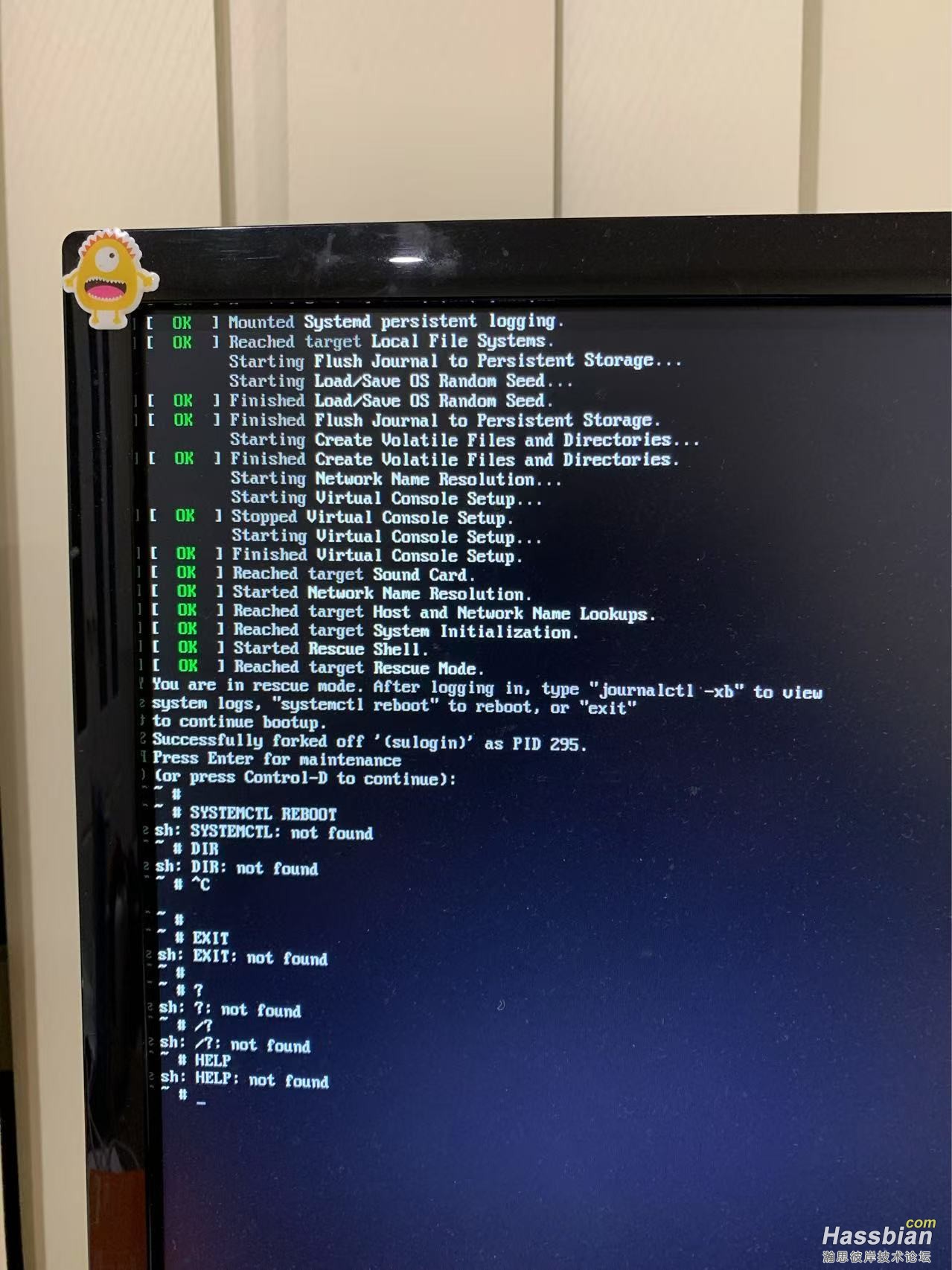

 楼主| 发表于 2025-8-3 13:37:06 | 显示全部楼层
giligili 发表于 2025-8-3 13:28
你这个问题,需要看一下 加载到ctrl+D这一行,上面有个什么报错。我遇到过一种情况是,插了usb的硬盘,插在 ...
照片
照片
谢谢回复,请看我当时照的照片。

发表于 2025-8-3 13:44:50 | 显示全部楼层
hkamid 发表于 2025-8-3 13:37
谢谢回复,请看我当时照的照片。
(如果打  journalctl '-xb 的话,出来的log足足都一万五千条。)
这是文件系统出问题了,需要修复文件系统,设备正在运行中,最好不要直接断电,不然有很大概率出现这种情况。

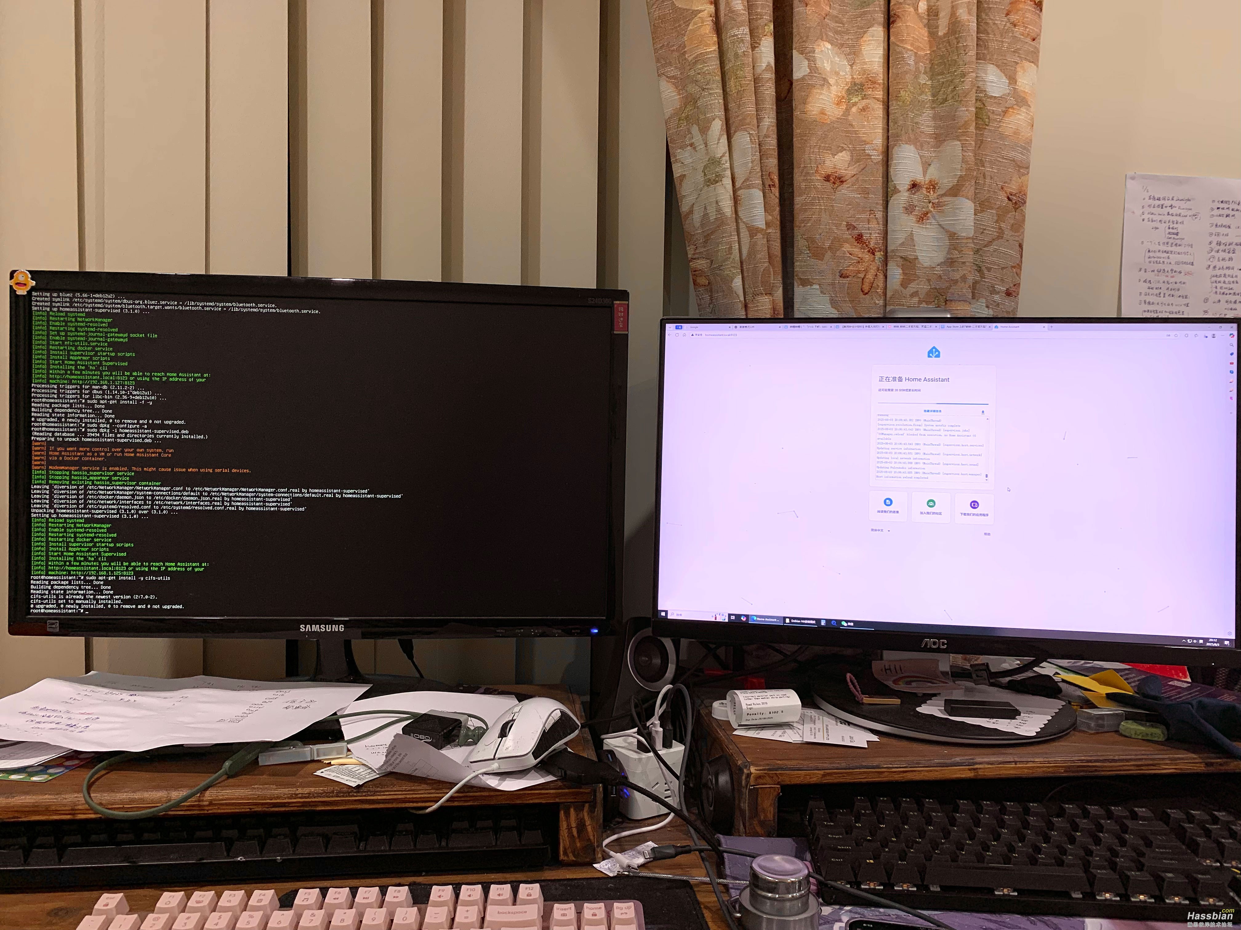

 楼主| 发表于 2025-8-3 18:17:44 | 显示全部楼层
Supervised果然恶心,在有chatgpt4的帮助下也折腾了3个多小时呢,各种缺依赖。
怪不得各大视频主都不推荐这个版本。
目前卡在这个界面15分钟没动过了,不知道为什么
