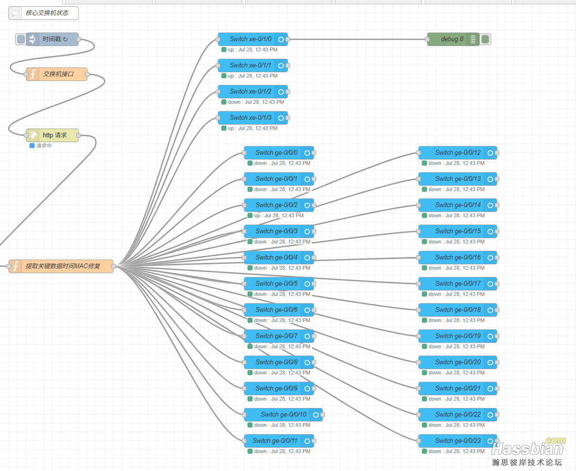

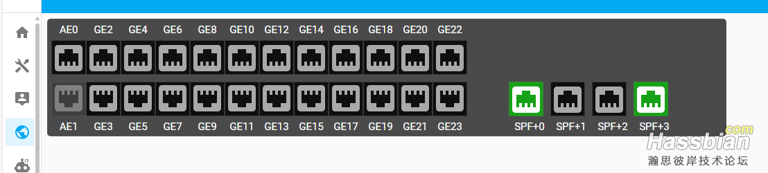

直接上图吧
还有很多要优化的地方,比如自定义图标
还有弹窗一直没调试好暂时没加进去
还有手机界面自适应怎么做
有大佬指点一二吗
后端通过node red 用http get交换机状态,各种属性 Mac 速率 流量
改版一下接口方向和名称位置

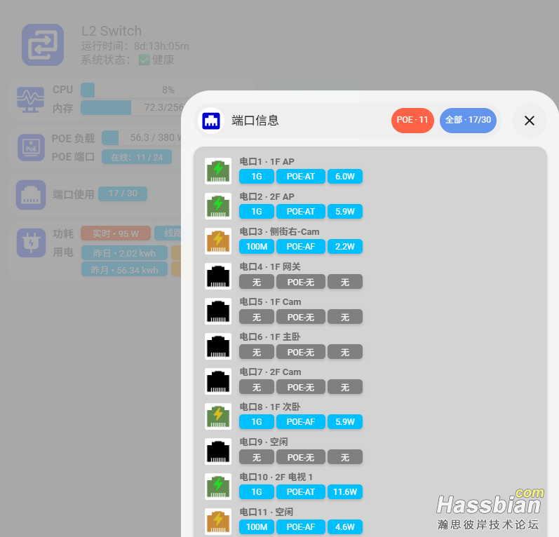

发表于 2025-7-29 21:35:39 | 显示全部楼层
观察下高频轮询http接口会不会爆了交换机内存,我现在改为高频查询snmp+低频http就不会爆,之前高频怼http一个星期交换机就死了;
弹窗用bubble-card的pop-up卡片,自适应布局不实际,建议直接另起UI做一个手机布局的

 楼主| 发表于 2025-7-30 00:51:44 | 显示全部楼层
gasment 发表于 2025-7-29 21:35
观察下高频轮询http接口会不会爆了交换机内存,我现在改为高频查询snmp+低频http就不会爆,之前高频怼http ...
30s  get一次   没有负载交换机15%内存使用   有负载40%左右
