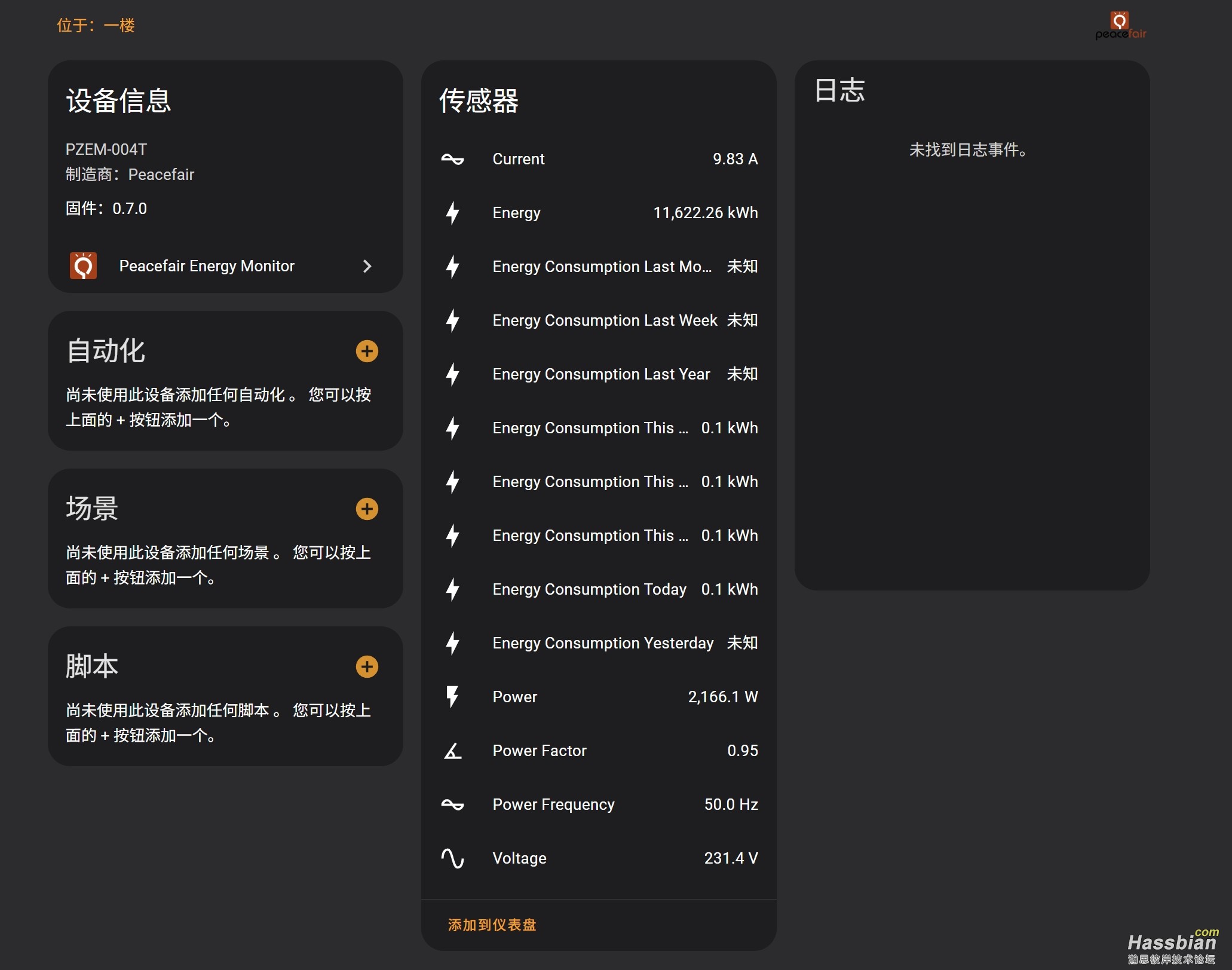

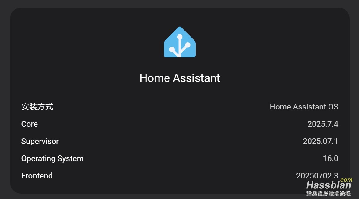

发表于 2025-7-29 01:32:04 | 显示全部楼层 |阅读模式
微信截图_20250729012518.png 微信截图_20250729012253.png 求教大佬,在下之前一直运行2024年7月的core,今天把hass升级了一下,插件什么的也都到最新了,很多插件不能运行一步步都解决了,唯独这个Peacefair Energy,但凡跟历史记录有关的数据就不能显示,比如昨日功耗、上周功耗、上月功耗等,如图都显示未知。根据论坛里几位大佬的回答,还有github的pr,把找到的方法都试了,最终只能到这个地步。
请问大佬,这种情况可能是什么问题,能帮忙解决吗?谢谢!

发表于 2025-7-29 09:23:04 | 显示全部楼层
如果是esphome 对接的,应该是esphome固件没写好,保存用的寄存器有问题,所以涉及历史的计算都会出错

 楼主| 发表于 2025-7-29 23:19:47 | 显示全部楼层
yuyanhui1988 发表于 2025-7-29 21:56
最新的配置文件有吗,麻烦大佬发一个。我的一会工作一会不工作,不知道什么问题了都。。 ...
peacefair_energy-20250729.zip (44.86 KB, 下载次数: 9) 这是我自用版,您看行不行吧,研究了半天,没有历史记录的话还是不方便,准备改esp接入了

发表于 2025-7-31 21:04:57 | 显示全部楼层
突然又好了,但是跟你的问题一样,累计不对。
打算抄你的作业了

发表于 2025-8-29 23:13:49 | 显示全部楼层
homeassistant 2025.8.3可以用的
peacefair_energy for Core20050803.zip
28.21 KB, 下载次数: 31

发表于 2025-9-23 12:45:06 | 显示全部楼层
这个有没有异步的问题?

发表于 2025-10-20 19:02:58 | 显示全部楼层
2025.10.2可用,谢谢各位大神
