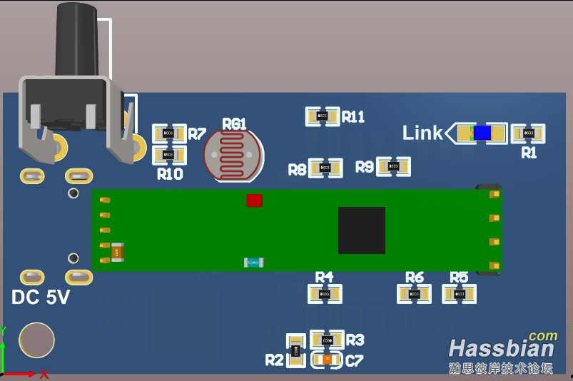

20250728 PCB板送嘉立创生产。
接下来开始设计3D外壳,大家有什么好的建议可以提出来,我在优化优化。

发表于 2025-7-28 15:37:19 | 显示全部楼层
如果3D外壳雷达侧有外壳覆盖的话,到时候能把雷达侧外壳的设计参数分享一下吗?因为设计不当会大幅削弱雷达信号性能与准确性,我一直没敢涉及

发表于 2025-7-28 16:10:33 | 显示全部楼层
那個電阻看起來好小
我的極限就是焊到0603
焊0402完全就是憑感覺
根本就看不清楚
 楼主| 发表于 2025-7-28 16:17:11 | 显示全部楼层
george65 发表于 2025-7-28 16:10
那個電阻看起來好小
我的極限就是焊到0603
焊0402完全就是憑感覺
哈哈,用的都是0603,减小体积。可以上锡膏使用加热台。

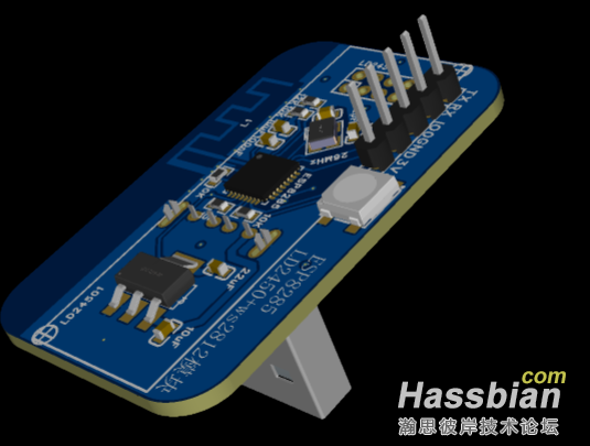

发表于 2025-7-28 20:31:04 | 显示全部楼层
楼主考虑把usb接口做成立式的不?加上壳子更容易隐藏usb线

发表于 2025-7-28 20:35:56 | 显示全部楼层
ZDZX 发表于 2025-7-28 15:37
如果3D外壳雷达侧有外壳覆盖的话,到时候能把雷达侧外壳的设计参数分享一下吗?因为设计不当会大幅削弱雷达 ...
LD2450我3D打印了一个盒子,雷达模块与盒子的距离是1~2mm,盒子厚度是1mm,嘉立创5块搞的,粗磨,材质搞忘记了,使用起来没啥问题
海凌科官网的资料下载里面好像是有外壳设计参考标准的
 楼主| 发表于 2025-7-28 21:59:53 | 显示全部楼层
先打一版测试功能,下一版做立式的,直接插USB充电器

发表于 2025-7-29 11:26:10 | 显示全部楼层
我之前做了一个2450的,建议考虑一下怎样可以方便的调整方向角度

发表于 2025-7-29 16:16:46 | 显示全部楼层
這看起來好像可以直接插在充電頭上使用

发表于 2025-7-29 17:26:08 | 显示全部楼层
george65 发表于 2025-7-29 16:16
這看起來好像可以直接插在充電頭上使用
是的,就是传感器的方向不能调整
