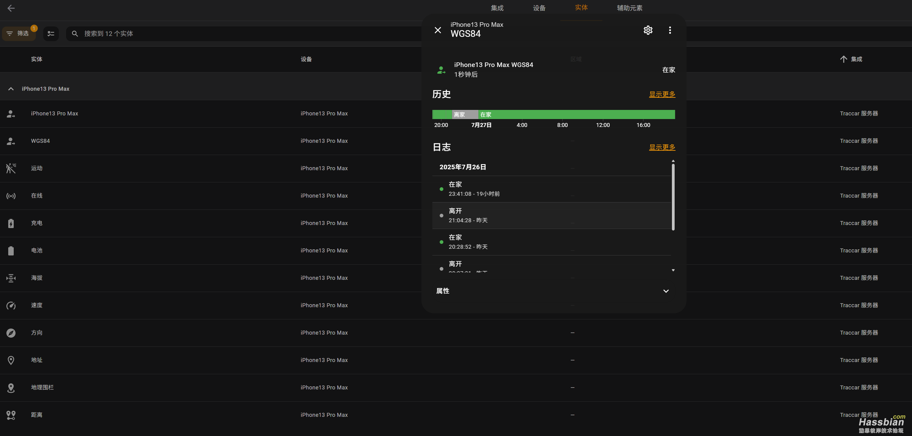

兼容高德坐标系的 Traccar 服务器Home Assistant集成,支持实时设备跟踪、传感器监控和事件响应。
**注意**:本项目基于原版插件进行了改进,新增了 WGS84 坐标转换实体,特别适用于中国地区的地图服务。
**推荐环境**:建议配合 Docker 版本的 Traccar 使用,推荐镜像:`bg6rsh/traccar-amap:5.8`

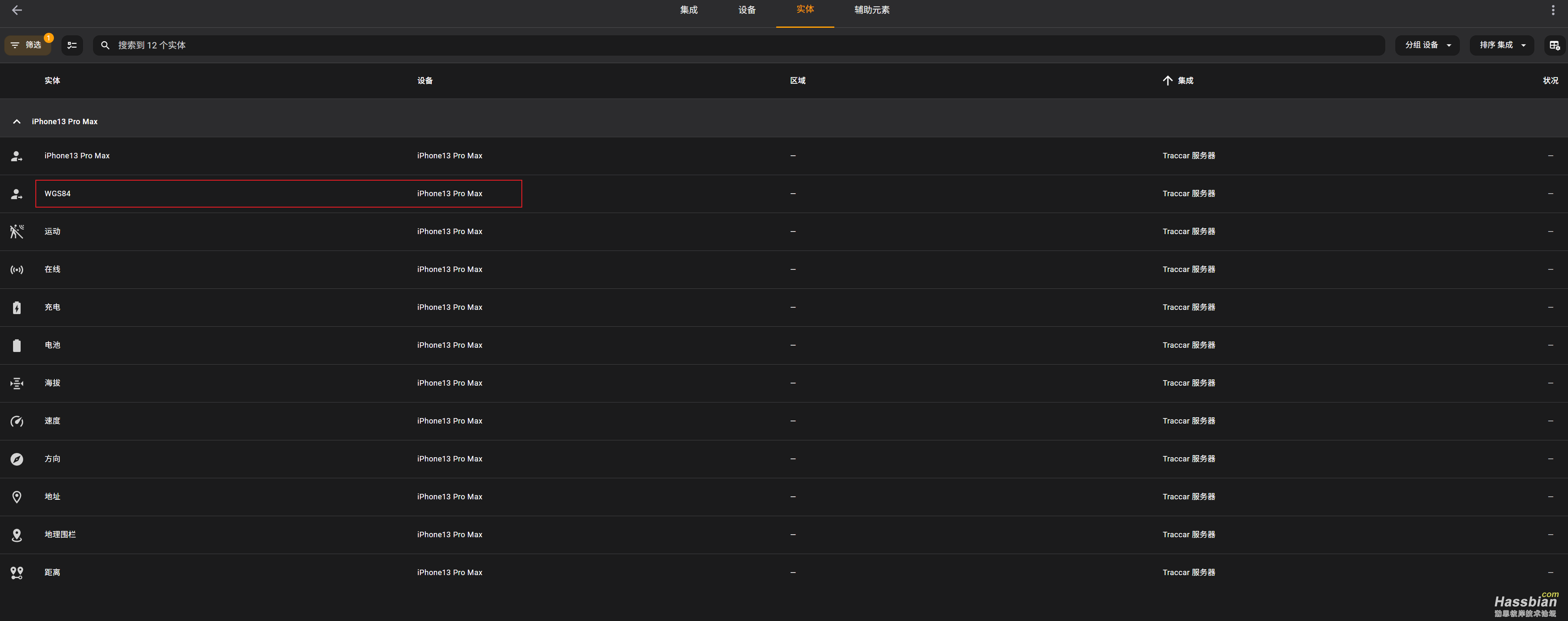

| `device_tracker.{设备名}_` | 标准设备跟踪器 | 显示设备在地图上的位置 |
| `device_tracker.{设备名}_wgs84` | WGS84坐标跟踪器 | **新增功能** - 提供转换后的精确坐标,可直接用于区域判断 |

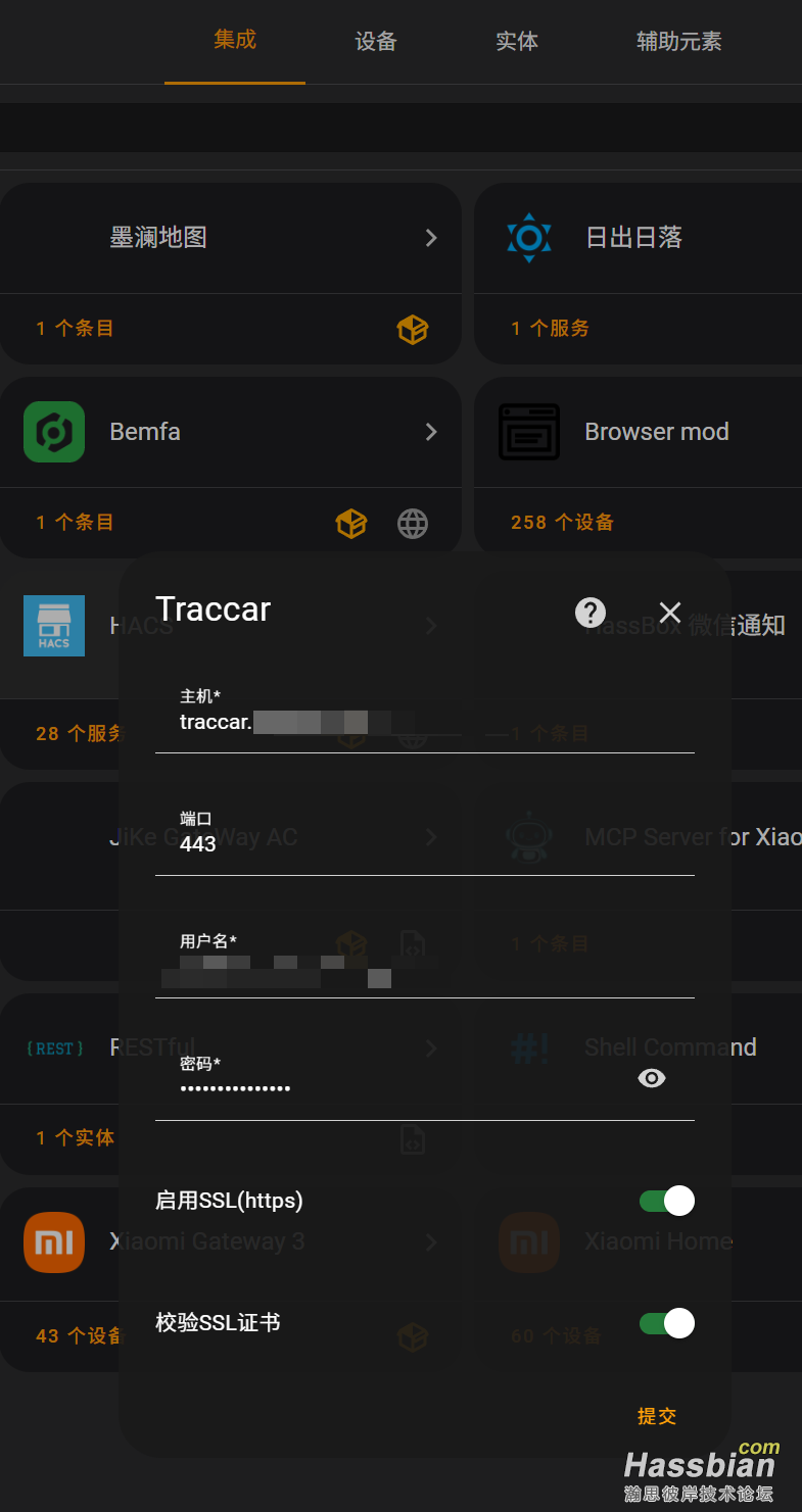

## 配置方法
### 通过 UI 配置(推荐)
1. 进入 **配置** → **集成**
2. 点击 **添加集成**
3. 搜索 **Traccar 服务器**
4. 输入连接信息:
   - **主机名**:Traccar 服务器地址
   - **端口**:Traccar 服务器端口(默认 8082)
   - **用户名**:Traccar 账户用户名
   - **密码**:Traccar 账户密码
   - **SSL**:是否使用 HTTPS 连接
   - **SSL 验证**:是否验证 SSL 证书

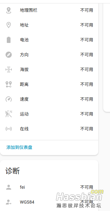

全是不可用,
日志记录器: homeassistant.components.sensor
来源: helpers/entity_platform.py:676
集成: 传感器 (文档, 问题)
首次出现: 11:28:58 (3 次出现)
上次记录: 11:28:58
Error adding entity sensor.fei_altitude for domain sensor with platform ha_traccar
Error adding entity sensor.fei_speed for domain sensor with platform ha_traccar
Error adding entity sensor.fei_distance for domain sensor with platform ha_traccar
  File "/usr/src/homeassistant/homeassistant/helpers/entity_platform.py", line 676, in _async_add_entities
    await self._async_add_entity(
        entity, False, entity_registry, config_subentry_id
  File "/usr/src/homeassistant/homeassistant/helpers/entity_platform.py", line 1002, in _async_add_entity
    await entity.add_to_platform_finish()
  File "/usr/src/homeassistant/homeassistant/helpers/entity.py", line 1379, in add_to_platform_finish
    await self.async_internal_added_to_hass()
  File "/usr/src/homeassistant/homeassistant/components/sensor/__init__.py", line 292, in async_internal_added_to_hass
    self._update_suggested_precision()
  File "/usr/src/homeassistant/homeassistant/components/sensor/__init__.py", line 855, in _update_suggested_precision
    registry.async_update_entity_options(
        self.entity_id, DOMAIN, sensor_options or None
  File "/usr/src/homeassistant/homeassistant/helpers/entity_registry.py", line 1484, in async_update_entity_options
    old = self.entities[entity_id]
  File "/usr/local/lib/python3.13/collections/__init__.py", line 1139, in __getitem__
    raise KeyError(key)
KeyError: 'sensor.fei_altitude'
