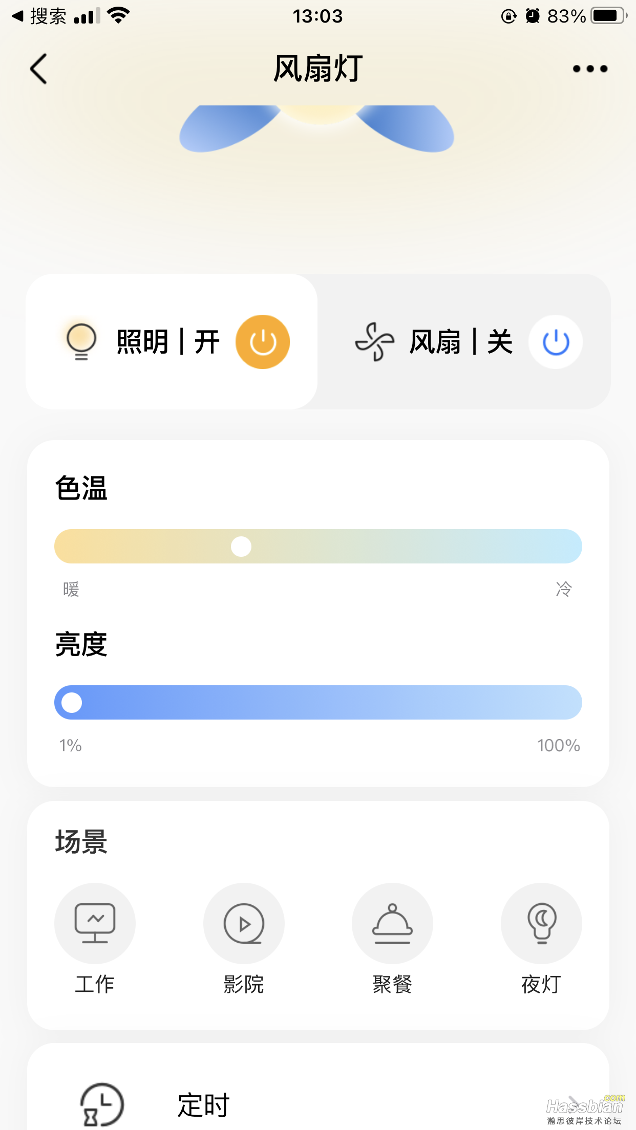

WIFI智控版美的风扇灯可以用美的美居APP控制,家里有小爱同学,想语音控制风扇灯方便点。

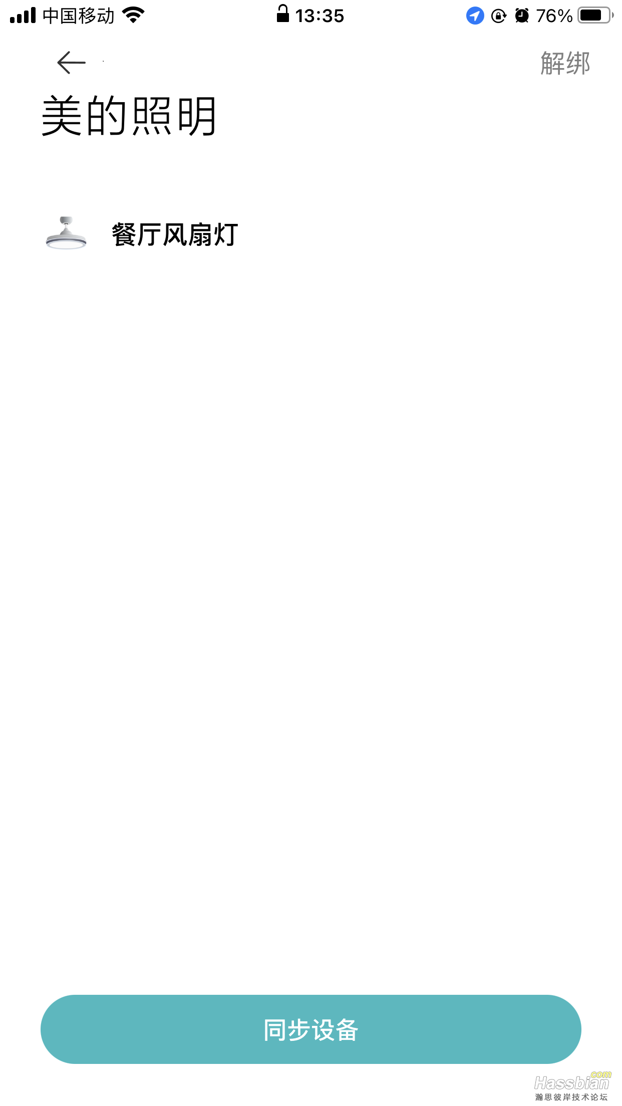

首先试了第三方平台接入美的照明,意外发现可以同步设备美的风扇灯,但实测发现只能开关风扇,控制不了照明。

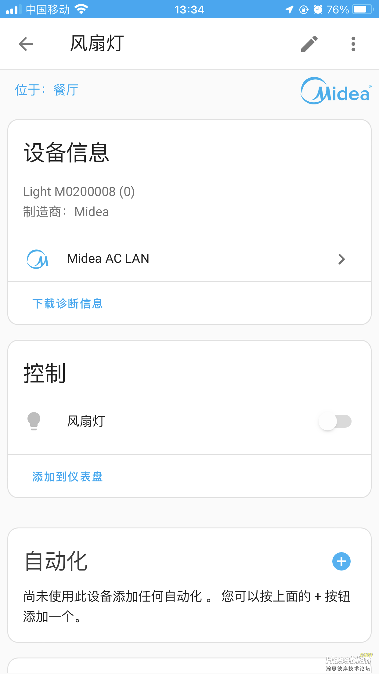

后来尝试HomaAssistant的midea AC LAN接入,可以找到设备风扇灯,显示了一个照明的开关,但实际操作没有任何反应。
网上找了好几周都没找到解决办法,只能专门发帖求助,也可以让有同样需求的一起讨论下。
