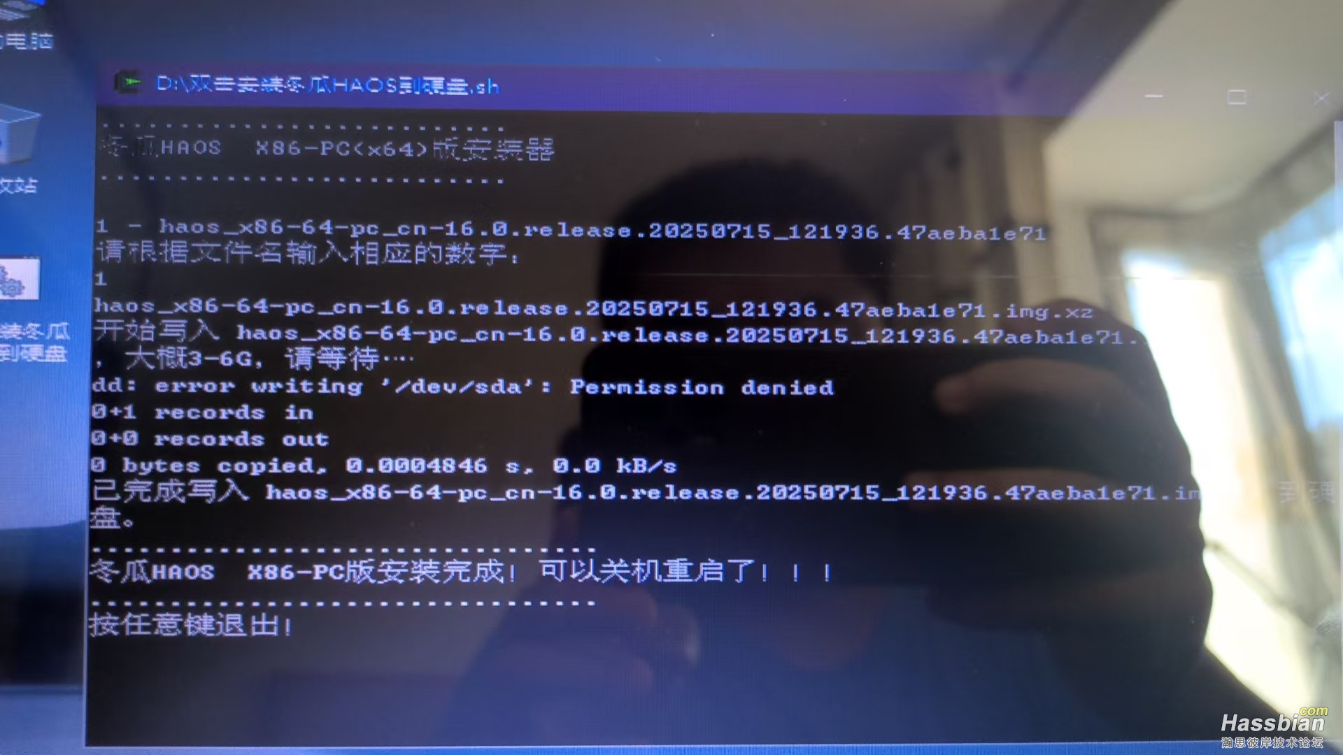

我又试了一遍,发现是执行报错了,报了一个权限的问题,这个怎么解决啊

大佬,我又试了一下,发现写这个镜像到硬盘的操作失败了,报错是一个没有权限的问题,这个你们有遇到吗

这个是我这边只做了常规的盘符检测,如果不是sda为主的,没有做遍历。
你可以armbian推荐的工具,或者另外一个进行指定磁盘写入。
