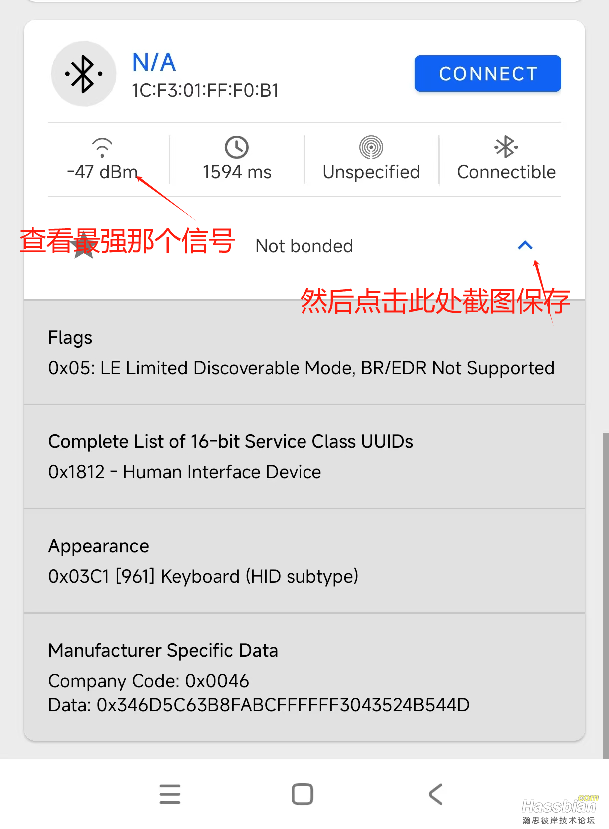

早在几年前就有大佬 @manymuch 开发了极米投影仪的接入方法,由于老是抓不到蓝牙遥控器的包,所以一直只能使用网络关机的功能(大佬开发的插件可以下实现除开机外的所有功能)唯独开机是通过蓝牙方式实现的,首先就得监听到蓝牙遥控器发出的数据包,而大佬的教程中使用的是苹果手机的方法,对于安卓手机只介绍了一个软件名叫nRF Connect,然而下载软件后一直都抓不到包。此事就此搁置下来,今天突然想起还有这个没有实现,所以继续研究一下,好像还抓到了一个疑似的包,就想验证一下是否可以开机,就又下载了教程中所说的EFR connect,现在好像已经更名为Simplicity Connect,安装上后发现也可以扫描,于是尝试看看,一下就监听到了遥控器发出的数据包了,只是不知为何这个数据一会就不见了,所以提醒各位抓到包后马上截屏保存,在大佬的原贴中也有好多安卓用户在寻问nRF Connect使用方法,所以特意发贴广而告知,附是软件截图供各位参考

nRF Connect 有个过滤器(筛选器),你应该没注意。要勾上需要监听的BLE数据包类型,有Google,Apple等等格式

把这篇帖子添加到原帖了,希望能帮到更多人,蓝牙抓包确实很麻烦,我抓成功一次后实在也懒得再研究了

抓包后,我在si connect这个app居然无法输入相关数据,大佬你会吗?

周围蓝牙设备太多好难抓,都找不到是哪一个
