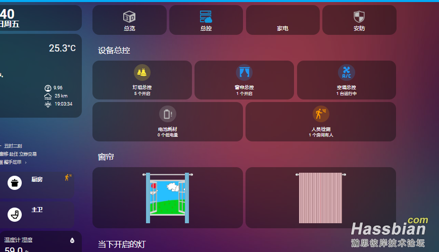

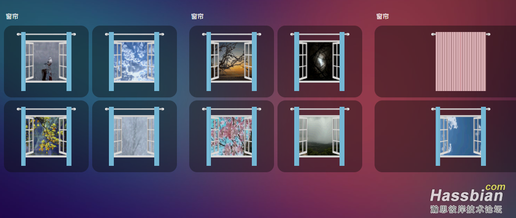

今天正好有时间自己写了一个,后面我会用他做一写骚气的场景应用(根据不同的时间段切换不同的主题和背景,以及不同时间段的不同天气状态,切换动态窗帘外的窗景是下雨还是晴天的动图)还有其他的一些场景等你们去开发。

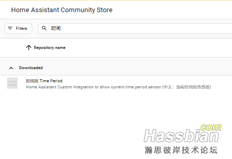

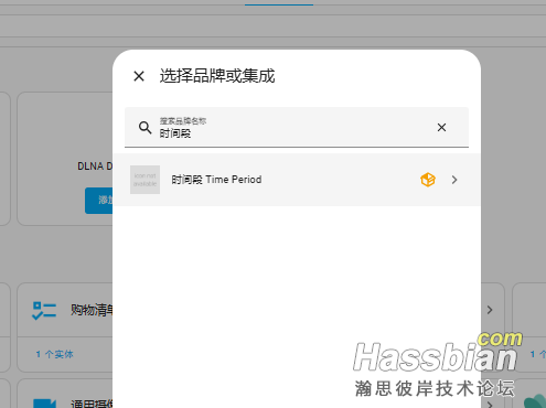

该集成我已经放到GitHub上了,有需要的可以自行去添加到hacs上使用仓库地址:
https://github.com/wuwweizn/ha-time-period
有网络不佳的可以选择附件下载安装使用 ha-time-period-main.zip (4.2 KB, 下载次数: 6)
2ca4515f-df69-43d0-8c7a-171d693f985c.png wechat_2025-07-25_013619_033.png wechat_2025-07-25_013643_041.png

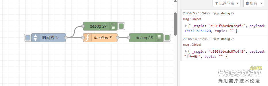

发表于 2025-7-25 15:30:32 | 显示全部楼层
这个压根就不需要集成吧,这么简单,用楼上的模板也可以,还有就是用NR也可以呀,如图所示,后面只要添加相关的节点就好了,比如在生成实体到ha,或者是触发场景,自动化等等
