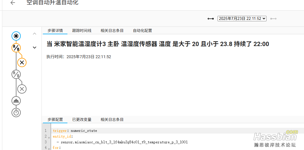

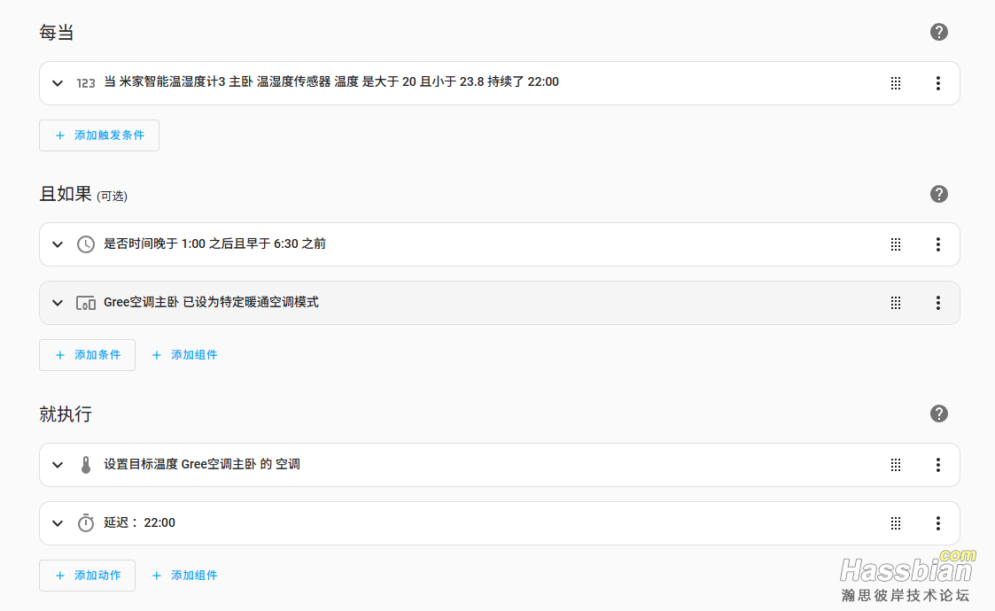

我是设置了一个升温的自动化,设定温度如果低到某个阶段持续多久就触发调高空调,算是很常见的场景了吧。
但是就这个,他有时候夜里生效有时候又不生效,就比如今天早上,我查看了对应的温度实体,温度基本都保持在22.几度,完全符合触发条件,但是跟踪里面连触发都没有触发过
最后触发是昨天晚上22点,触发但没有满足后续条件。
这是咋回事的,从我这个程序员的逻辑分析,不应该啊,前几天夜里也有正常触发过的

发表于 2025-7-24 18:53:45 | 显示全部楼层
你那個持續了22:00是要持續22小時才會觸發嗎??

 楼主| 发表于 2025-7-25 14:02:05 | 显示全部楼层
这个不会错的,是分钟
 楼主| 发表于 2025-7-25 14:03:16 | 显示全部楼层
这个是分钟没错的
trigger: numeric_state
entity_id:
  - sensor.miaomiaoc_cn_blt_3_1f4mku3g84c01_t9_temperature_p_3_1001
for:
  hours: 0
  minutes: 22
  seconds: 0
above: 20
below: 23.8

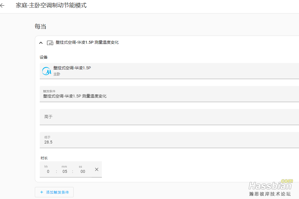

发表于 2025-7-28 14:10:34 | 显示全部楼层
这样就行了,都是这样的
