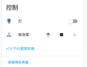

目前晾衣架在最高位置,虽然能正常打开,目前上升按钮是打开,下降按钮是关闭,怎么颠倒过来?

发表于 2025-7-24 19:02:02 | 显示全部楼层
写个模板

发表于 2025-7-25 08:58:00 | 显示全部楼层
拆开晾衣架,将晾衣架电机的两个线对换一下
