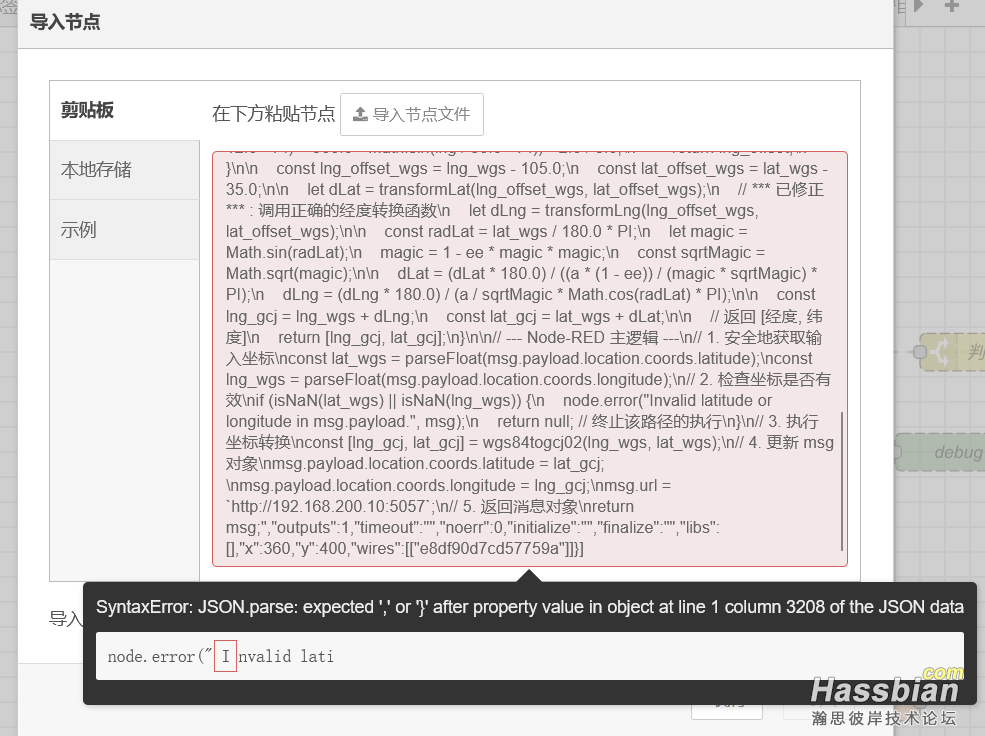

流没法导入,啥情况。

见附件,直接放 json 文件编辑器会把 url变成链接,就出错了
