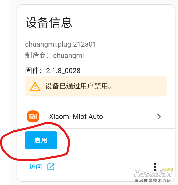

想通过自动化控制某个设备的“启用”或者“禁用”,但不知道怎么调用服务,请大佬指点。

自问自答吧,已经解决了,HACS内搜索并下载安装插件spook,安装成功后,可以在开发工具---动作中找到enable a device 和 disable a device,配置对应的设备即可,也可以用于禁用或启用插件,配合自动化及路由器的跟踪可以实现 某些设备离线后自动禁用,避免总是报连接错误, 当设备在线后,可以自动启用。
