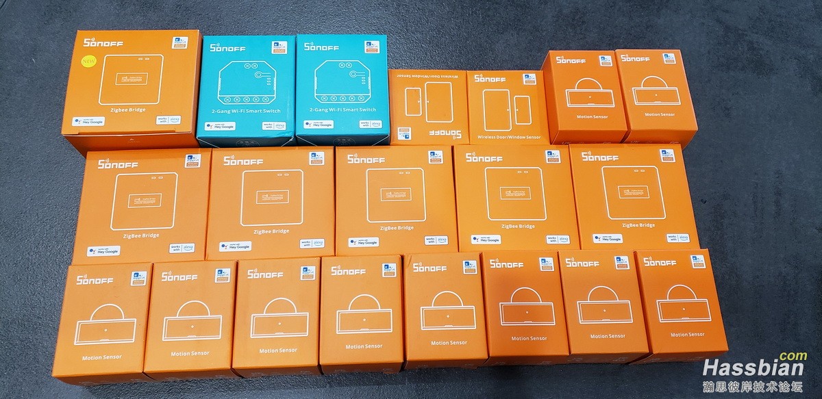

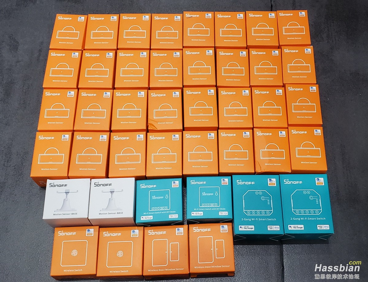

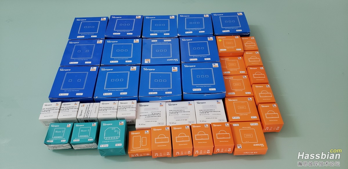

Tasmota网关可以直接管理zigbee设备,也可以TCP透传由ZHA或者Z2M管理,以前买过不少这类玩意,现在几乎都不用了。
