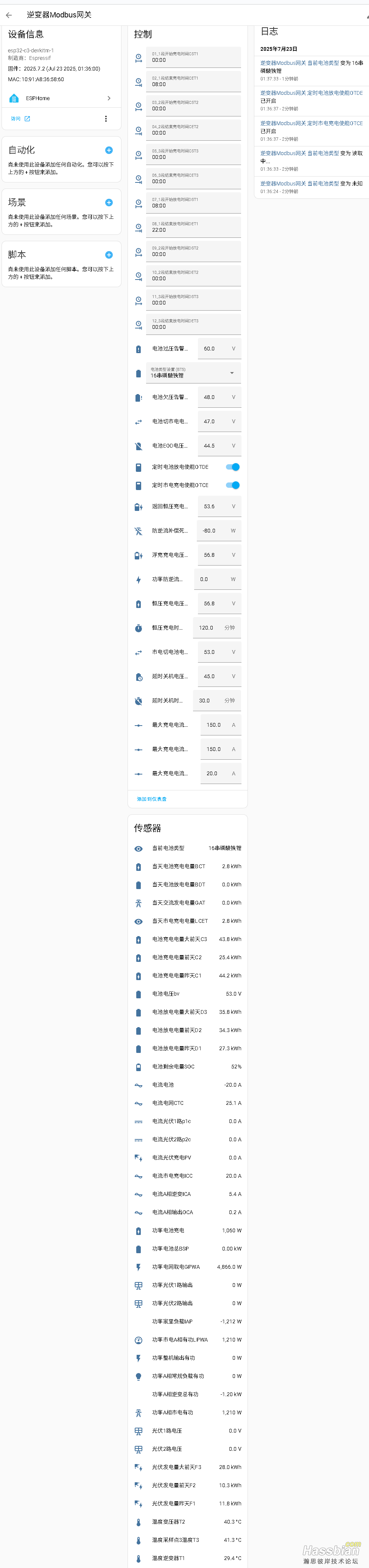

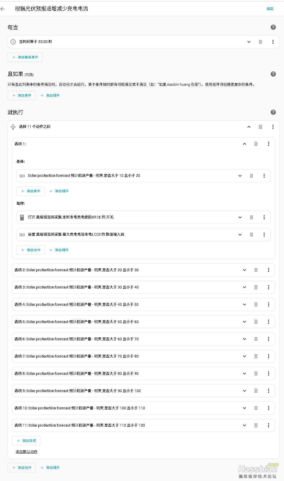

有没有可以预报第二天太阳光照度光伏发电亮度的插件?
想要做一个联动当第二天的光照强度或者可以近似等同于光伏产电能力的预告值和晟格锐的市电对电池的充电电流进行联动的
想法是
我都开启0点-8点是开始充电时间,(不从22点开始是因为晟格锐会在0点清空充电的量)
0点-8点有8个小时。
如果设置充电电流是20A,那么根据50v*20a,大约就是一个小时=1度电,到早上8个小时谷电价结束可以充电8度
同理如果是50v*40a就是2度电一个小时,8小时是16度
如果是50v*60a就是3度电一个小时8 ,8小时是24度
我的电池满载量是40度,
如果第二天是艳阳天。那就按照一小时20A来充电,
如果第二天是多云  那就按照 一小时40A来充电
如果第二天是雨天  那就按照一小时 60A来充电
大体上是这种构想!
通过HA进行联动,自动设置晟格锐的充电电流!
相当于位于绸缪,
如果第二天光伏生意冷清那么头一天晚上就早早储备点电
如果第二天阳光明媚那头一天晚上甚至可以不要储备充电。
现在就想要找一个类似天气预报,可以差不多代替第二天的阳光毒辣程度的量
希望能得到一些参考!
