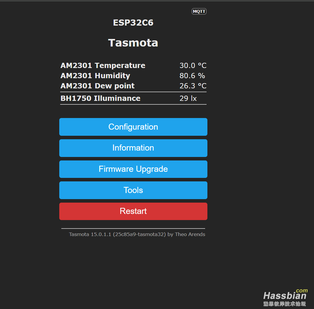

ESP32模块在线刷Tasmota官方成品的组件程序,能够解决在esphome平台被墙问题,而且在自定义针脚更加新手容易上路。虽然HA集成了tasmota组件能够显示,但手痒也添加了MQTT推送。

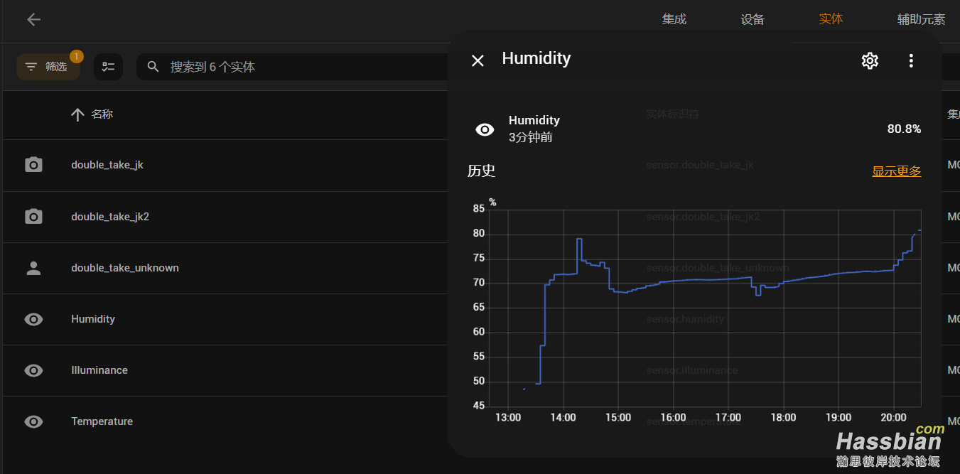

但发现MQTT推送的信息明显延迟很多。后台都已经更新了,前端采集的数据还是几分钟前的
可有什么方法解决,更新数据及时?

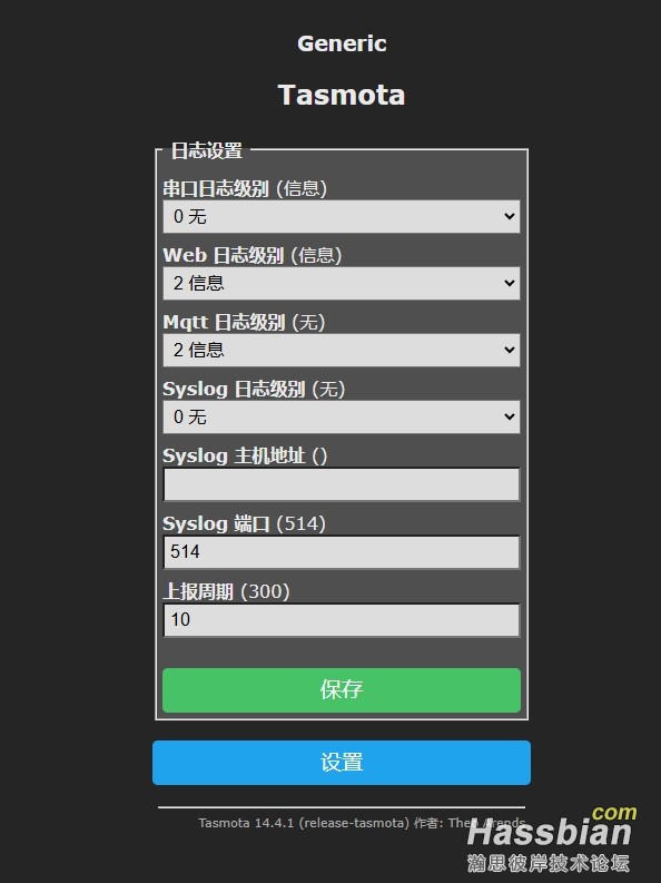

发表于 2025-7-23 12:02:39 | 显示全部楼层
微信截图_20250723120036.png   Tasmota固件的mqtt更新最短间隔是10秒。有延迟是不是你没改到日志设置里面的上报周期
