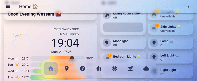

[技术探讨] 发现个主题很漂亮,想问问有没有谁知道他下方的导航栏是怎么实现的

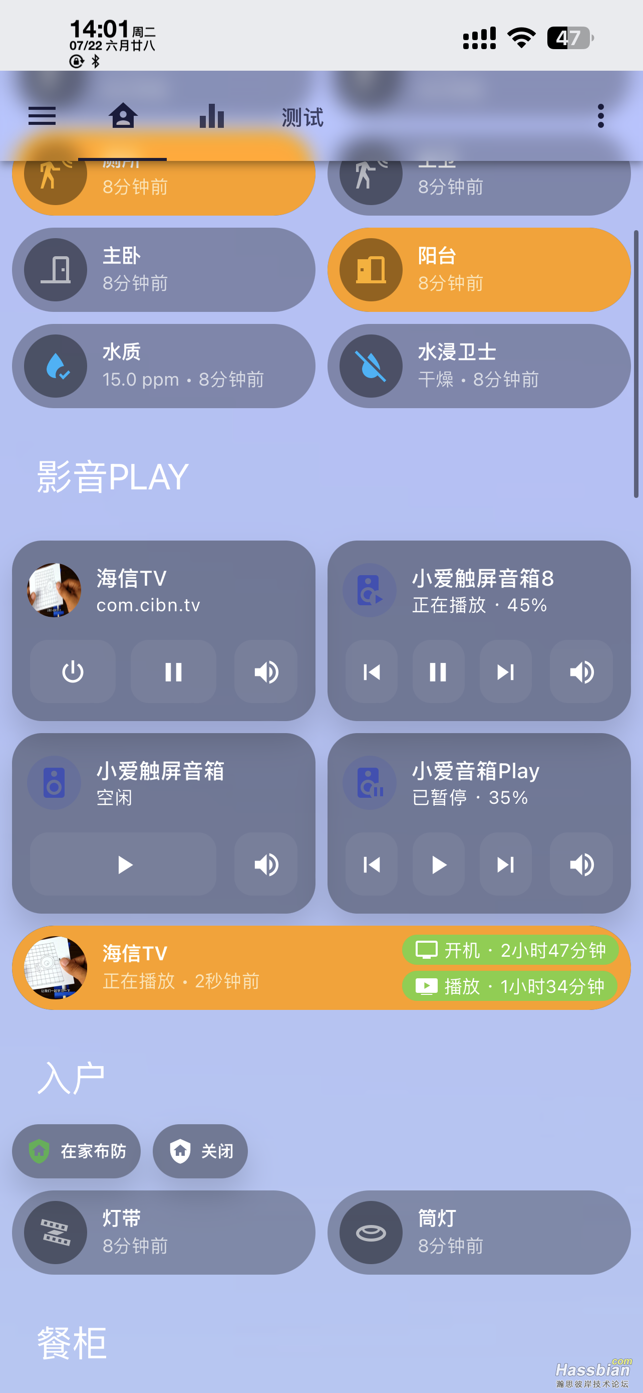

发表于 2025-7-22 14:05:18 | 显示全部楼层
装了可以设置背景图的透明度,底部dock栏也不知道怎么实现

发表于 2025-7-22 14:12:59 | 显示全部楼层
用的是navbar card⬇️
https://github.com/joseluis9595/lovelace-navbar-card
主题大概是Frosted Glass
https://github.com/wessamlauf/ho ... ?tab=readme-ov-file

发表于 2025-7-22 14:39:21 | 显示全部楼层
bubble card Horizontal buttons stack + 样式应该可以实现

 楼主| 发表于 2025-7-22 16:00:49 | 显示全部楼层
573176128 发表于 2025-7-22 15:44
Navbar Card,这个你看看是不是
装上了,就是他,谢谢啦
