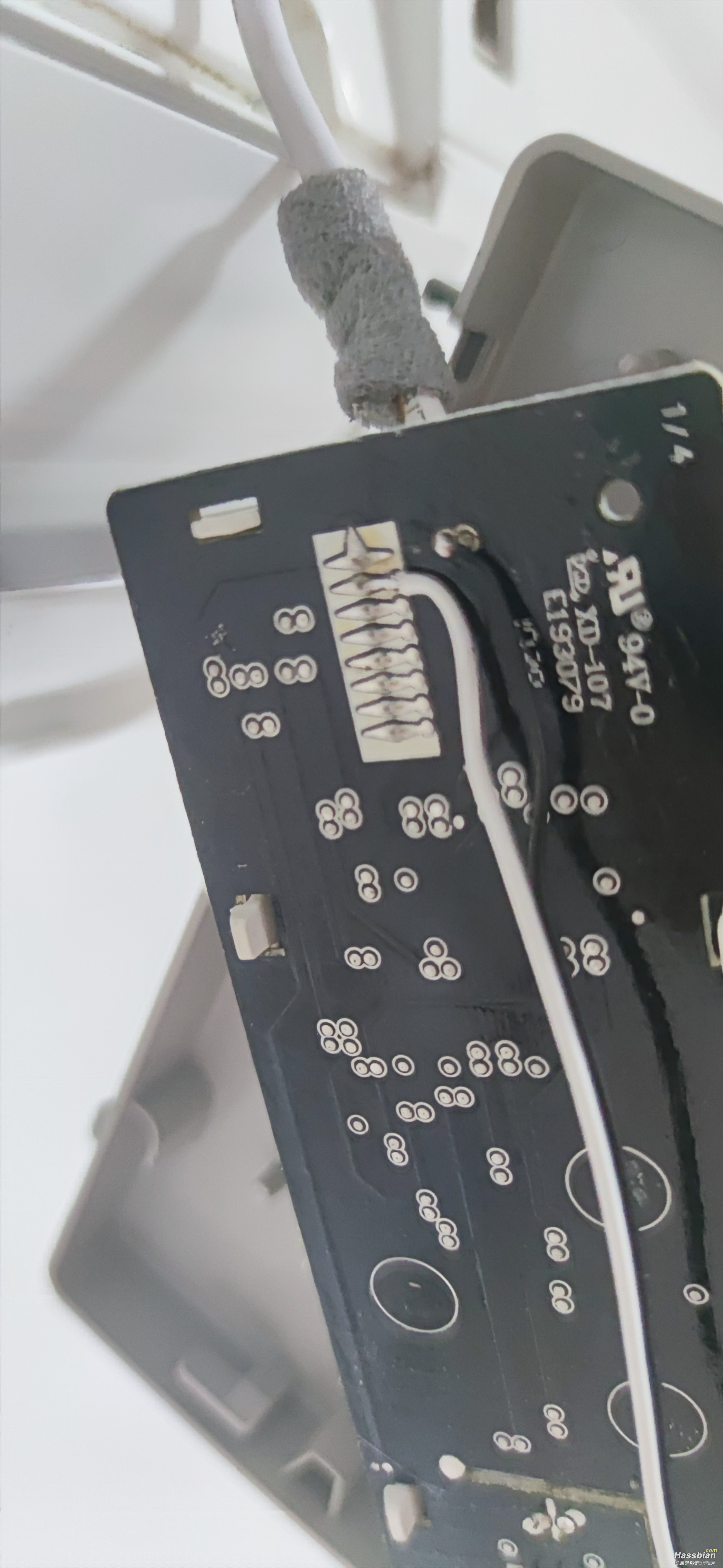

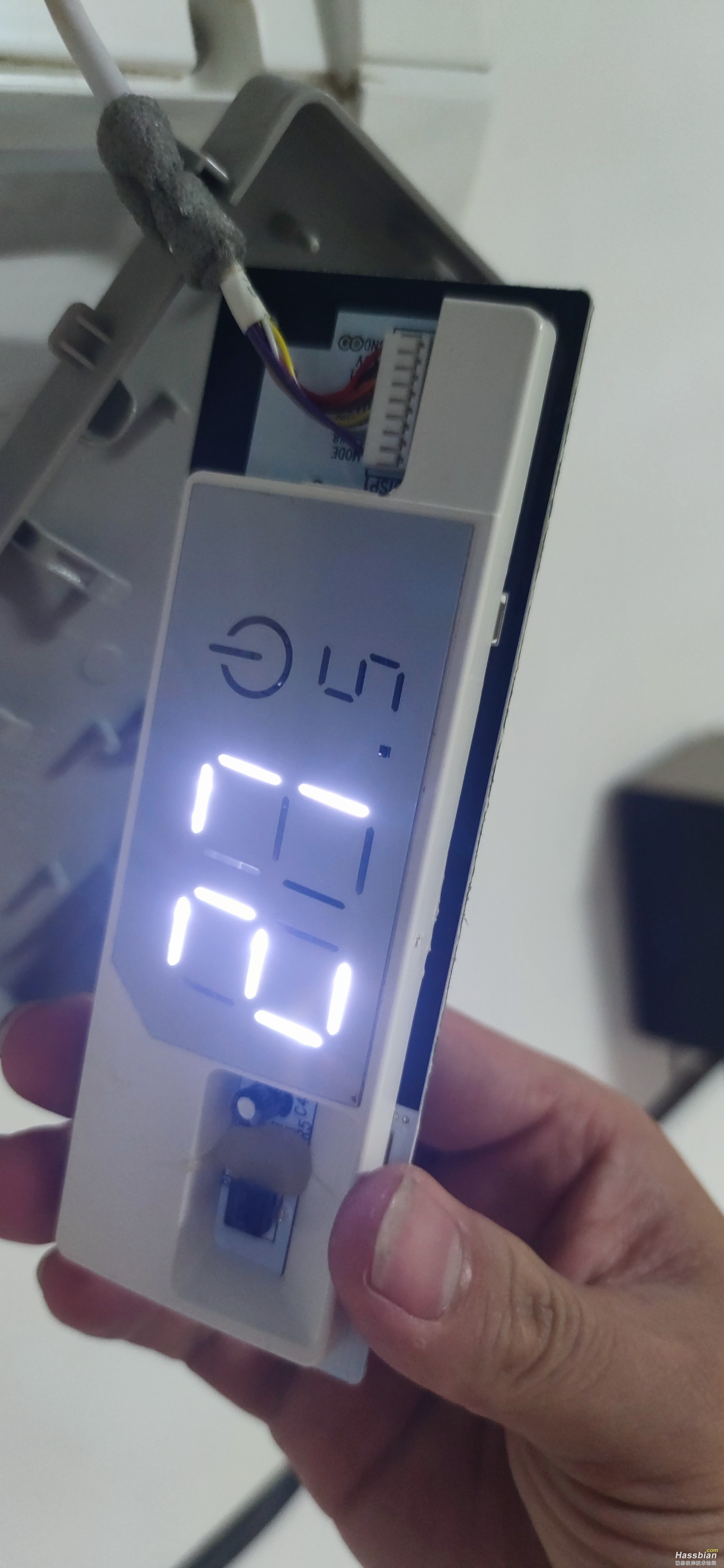

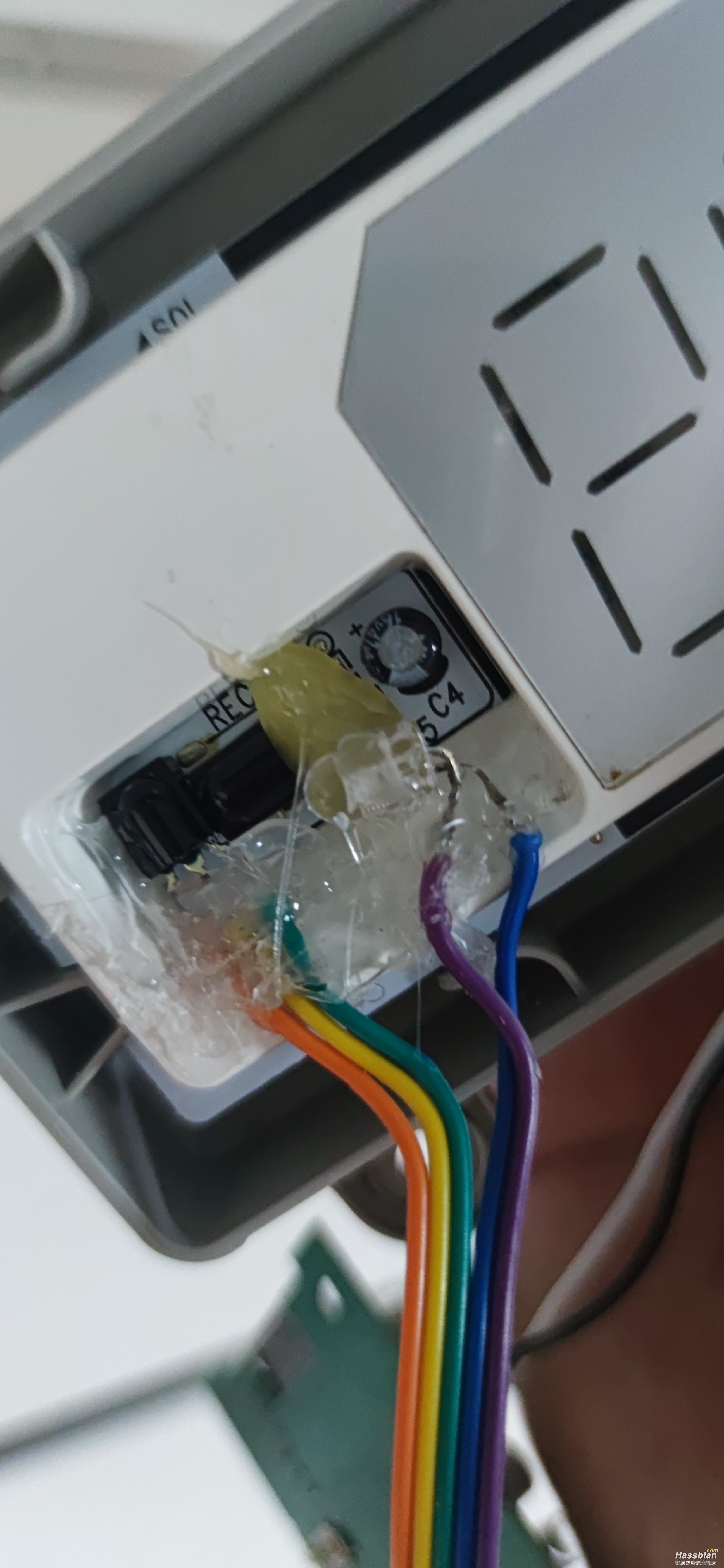

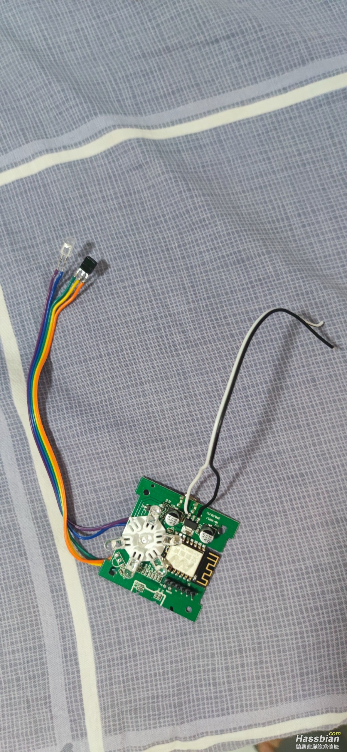

家里三台空调两台美的都是智能的可以直接接入ha,唯有一台早年买的格力品园不能接入ha。看淘宝有改装智能模块的,但问了卖家,只支持几个特定型号,而是价格要一两百!所以还是决定自己动手丰衣足食…
在此要感谢b站为时代的眼泪大佬发布的a1的万能空调的固件,只有他这个用遥控器控制时ha也能同时同步到状态。(a1必须摆在基本和空调接收器差不多的位置,这样有时就很不方便也美观。)所以今天决定把他内置,这样基本就完美了。这和方法基本适配市面上所有非智能空调。
好了话不多说,上图。手机编辑排版不好看,凑合看吧。如果没空间可以把里面的保护盖拆了。

发表于 2025-7-22 13:54:33 | 显示全部楼层
是不是就是一个esp的红外遥控器,你可能接到空调里了。问题是你怎么判断空调的状态呢,开关。制热,制冷?怎么在空调里取电呢?

发表于 2025-7-22 14:19:20 | 显示全部楼层
esp的红外发射接收模块放在空调的红外接收模块附近,实现状态“同步”

发表于 2025-7-22 14:55:40 | 显示全部楼层
这个我之前想过,估计是模块上同时有发射器和接收器,用遥控器发送时空调和接收器都会收到信号,自然HA就能获取空调状态,同时发射器也能控制空调。不过不知道楼主是怎么收纳进空调里的,尤其是电源是如何解决的,我能想到的一是连根电源线进去,这样就又不美观了;二是直接从空调主板上取电,因为本来他就要给自己的芯片供电来着。
