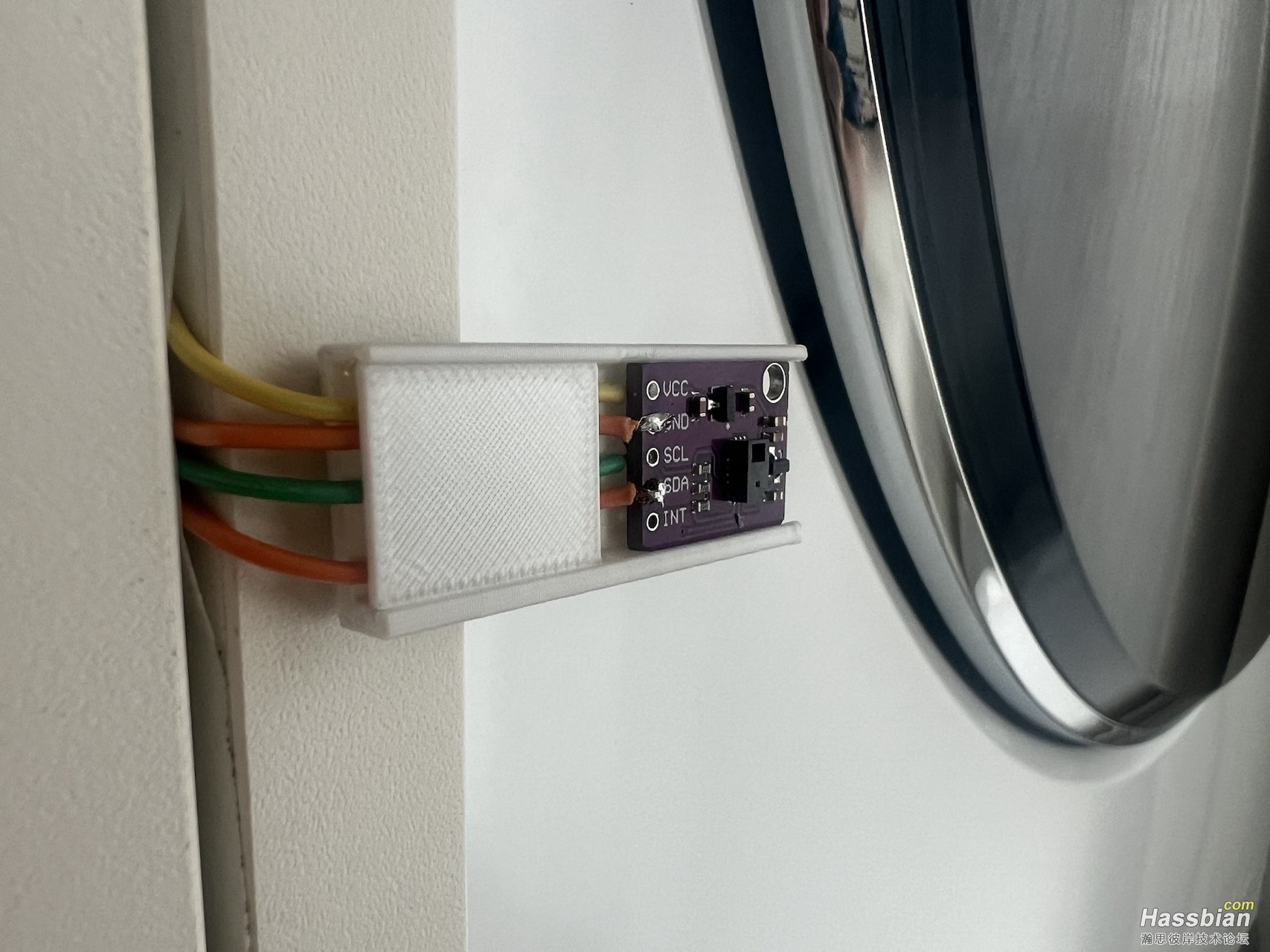

实现方法:
通过paj7620u2手势控制器接入esphome
在esphome的yaml中加入如下内容:

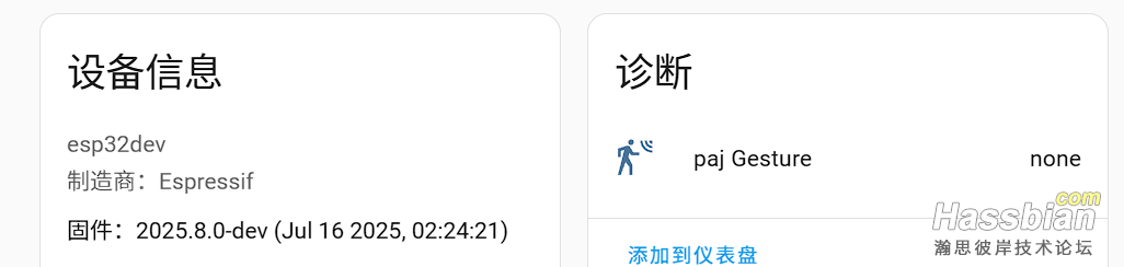

    components: [ paj7620u2 ]
text_sensor:
  - platform: paj7620u2
    update_interval: 200ms
编译之后刷入,连接paj7620到esphome,使用i2c通讯,paj7620的sda和scl连到控制器的sda和scl,vcc连到3.3v,GND连到GND
给控制器通电,在ha中添加新设备

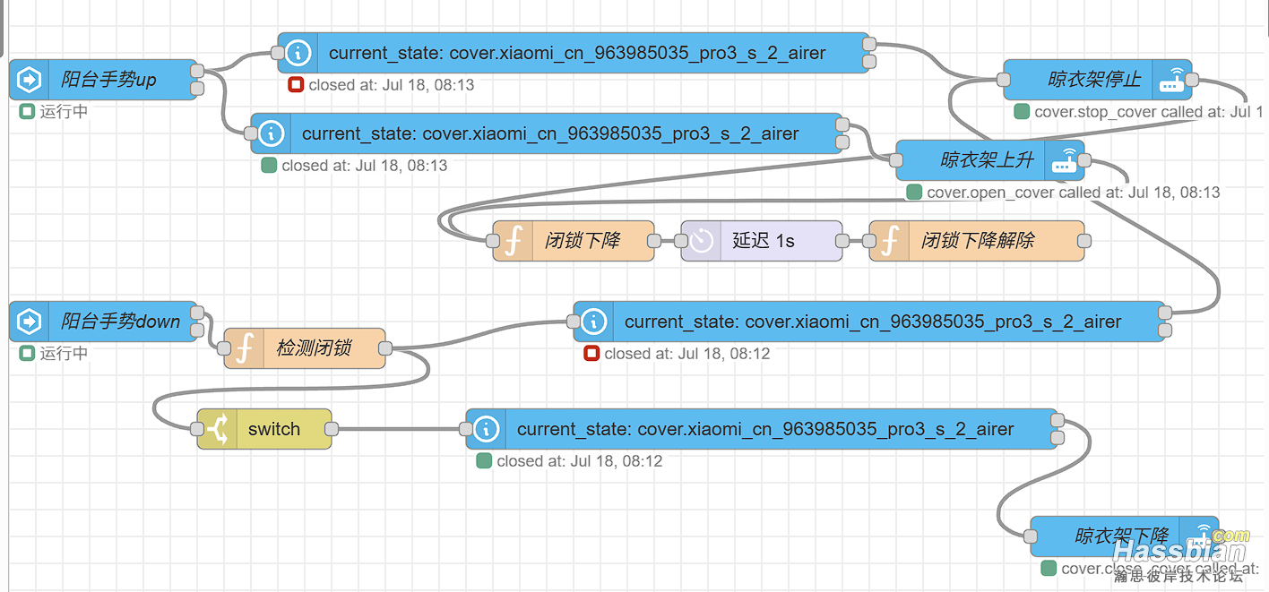

然后在nodered中配置
我配置的逻辑是,在晾衣架上升时,向下挥手停止;在晾衣架下降时,向上挥手停止;在晾衣架停止时,向上或向下挥手晾衣架上升或下降;
经过测试,向上挥手后手自然落下有时会触发向下造成误触,因此我又加了个一秒钟的闭锁,及向上挥手响应后一秒内不响应向下挥手;
nodered流程: flows.rar (1.75 KB, 下载次数: 2)
然后我又给paj7620设计了个外壳,用3m双面胶一沾;
paj7620外壳3d打印模型
https://makerworld.com.cn/zh/models/764208-esp32-wai-ke?from=search#profileId-731445

 楼主| 发表于 2025-7-21 20:03:24 | 显示全部楼层
bugensui 发表于 2025-7-21 20:01
塑料盖住,还能识别不?能识别哪些动作
感应部分没有盖住,是把传感器芯片插到插槽里的,能识别向上向下向左向右,顺时针,逆时针,挥手等手势
