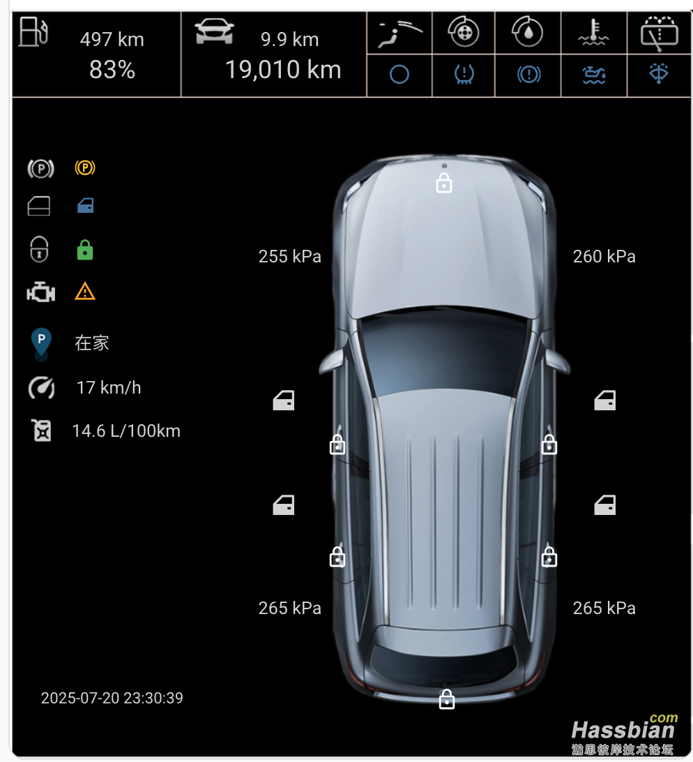

7.31  AI改的还是不太靠谱,好几个关键修改都没有修改到, 还得靠真正的人工智能 这个版本应该能解决大部分问题吧。
        这个版本经过429 block模拟测试和实测,应该不会丢失数据了, 429 block期间通过rest 每隔3分钟获取数据,不能发送开关门等命令, websocket block 恢复后自动切换到websocket。
        另外奔驰不续费超过1个月大部分数据不提供了,远程开关门啥的都没了。  重要的修改点已经告知原作者,希望原作者以后继续支持中国区。

7.25  之前0.22版虽然能用了,但是由于websocket使用受限,经常会有429 block情况发生,导致隔几天传感器就失效。
        原作者0.28版应该修复了这个问题,但是登录模式已全面变动,无法适用中国区,也已移去了中国区。
        无奈,只能在0.22CN版基础上进行0.28版的升级更新,这段时间原作者改动比较多,修改起来有点头大。
        所以,该版本大部分是由 CLOUDE AI 进行比较修改完成的。 改好后总体来看似乎不错,有没有BUG不是太清楚,有BUG再看看了。

 楼主| 发表于 2025-7-21 11:56:58 | 显示全部楼层
shay 发表于 2025-7-21 08:52
这个……年年交服务费的么?感觉服务费有点贵
我的三年过了,没交钱,除了 远程发动和高德地图实时路况没了, 其它还都能用, 现在就是发动机是否启动的状态没了

 楼主| 发表于 2025-7-25 14:09:11 | 显示全部楼层
刚根据 原作者0.28 版本改了一版 看看 429 block问题是不是解决了。 要是解决了我再更新一下
