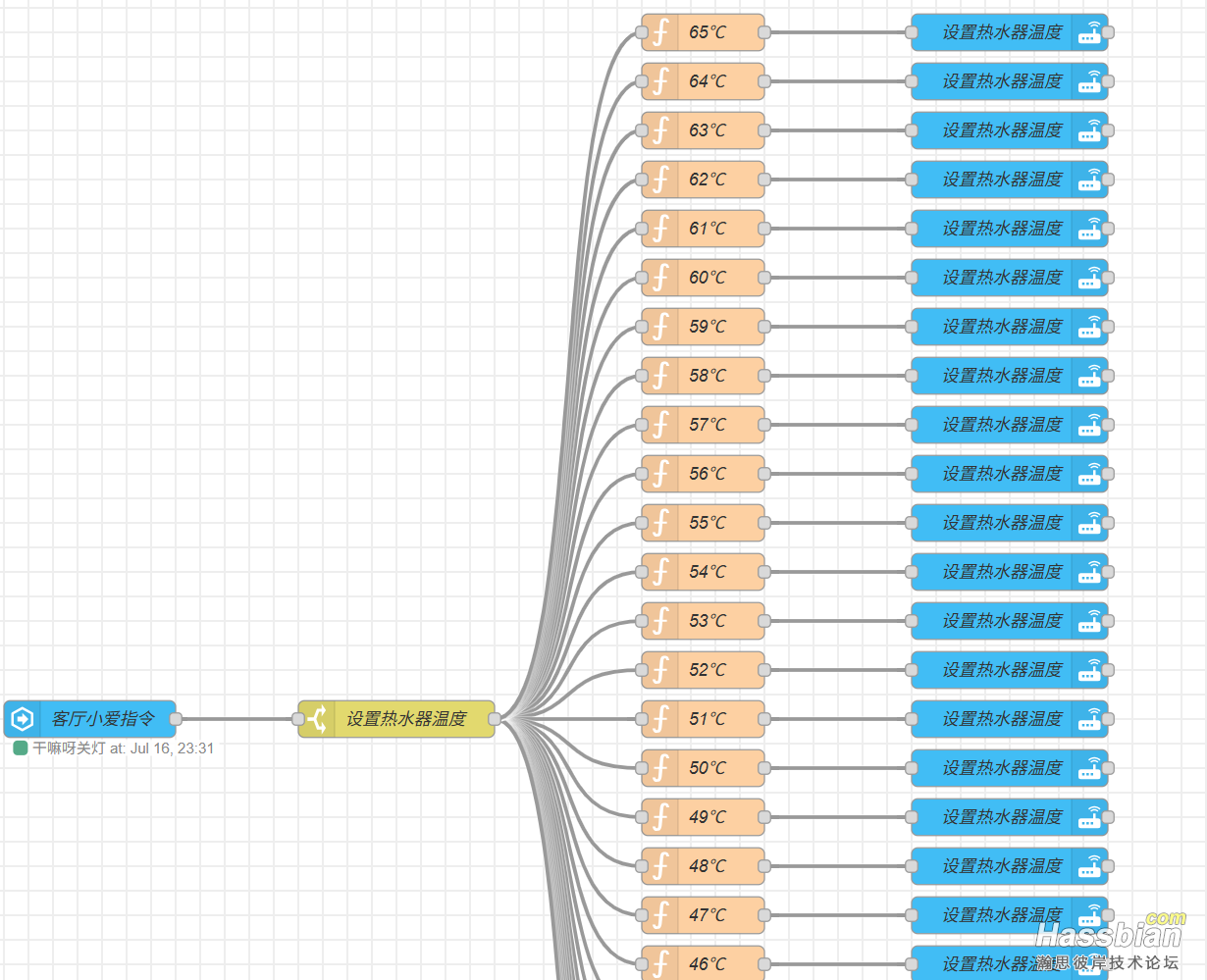

天猫精灵都可以调整美的海尔热水器温度,为何小爱同学不能?技术上很难实现吗?能不能通过脚本来实现?

接入ha,然后用巴法云接入米家试试

发表于 2025-7-21 19:57:36 | 显示全部楼层
把温度配置成参数吧,求求了

发表于 2025-7-21 20:20:30 | 显示全部楼层
c1pher_小愚 发表于 2025-7-21 19:57
把温度配置成参数吧,求求了
就是,看着好难受,明明2个节点就能搞定的

 楼主| 发表于 2025-8-2 17:03:43 | 显示全部楼层
求具体方法

 楼主| 发表于 2025-8-22 01:55:39 | 显示全部楼层
把温度配置成参数吧,求求了
能指教一下具体方法吗?

发表于 2025-8-22 10:13:37 | 显示全部楼层
singboy 发表于 2025-8-22 01:55
能指教一下具体方法吗?
ha脚本里使用field字段就可以提供入参
我没用过node所以不清楚node里怎么加但一定有方法
