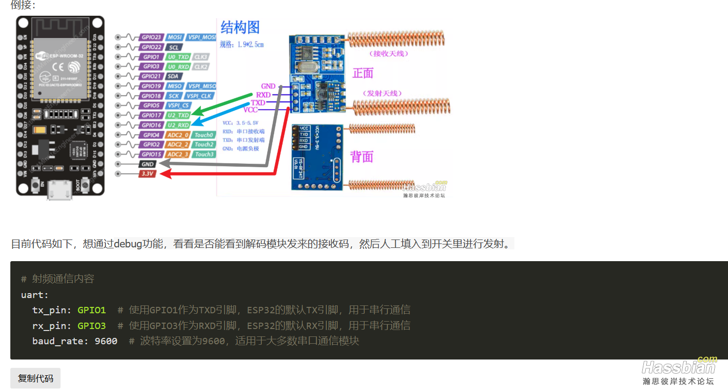

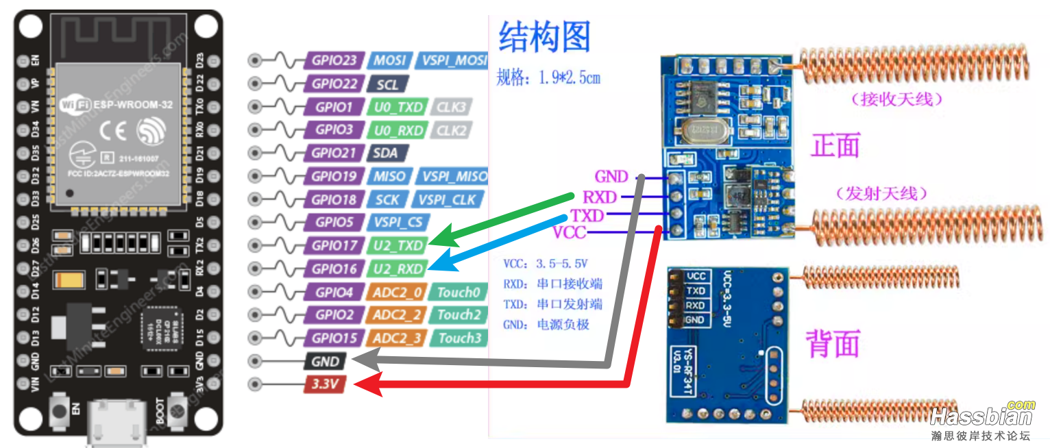

问题一:这帖子是论坛某老哥发的出来的。红外模块连接ESP模块是16/17脚,为什么他后面定义是1/3?什么都不接,这样能够数据交流?
问题2:模块都是通常一个针脚多种功能。如何看哪些针脚不能使用或者最好别用?

问题1:必然是接了13,没接1617;问题2:看芯片手册,或者有些开发板的手册也会注明。

定义图和接线图显然有一个是错的
