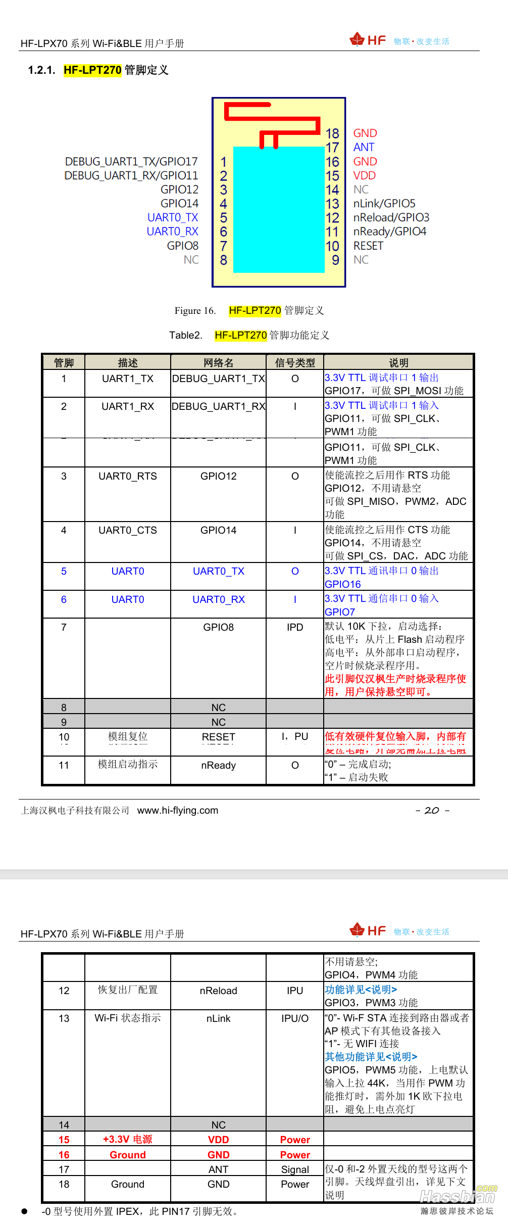

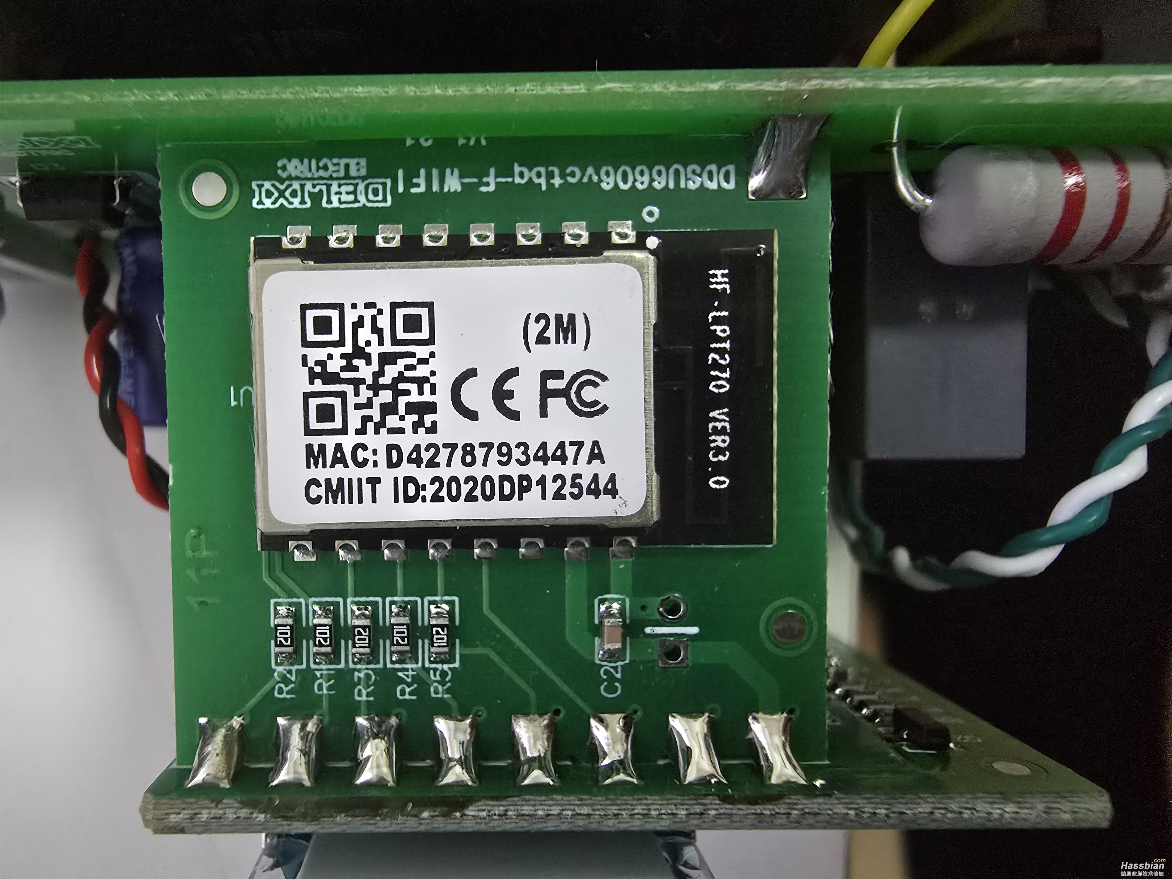

这款表用的汉枫的HF-LPX70芯片有没有注意到,德力西这个老六纯纯都是贴牌货,连WIFI名都懒得改一下。查看汉枫HF-LPX70资料想着能不能直接给他恢复出厂,折腾了很久没有成功。。。。WEB登陆用户名和密码也不知道。。。有能力的研究下。

发表于 2025-8-8 16:21:39 | 显示全部楼层
直接一块小板插上去拼接的。。。要是能把这玩意重刷就完美了,折腾了,TTL一直不回显,不知是不是我知识点有欠缺,根本不能这么整。。

发表于 2025-8-8 16:24:54 | 显示全部楼层
管脚图
