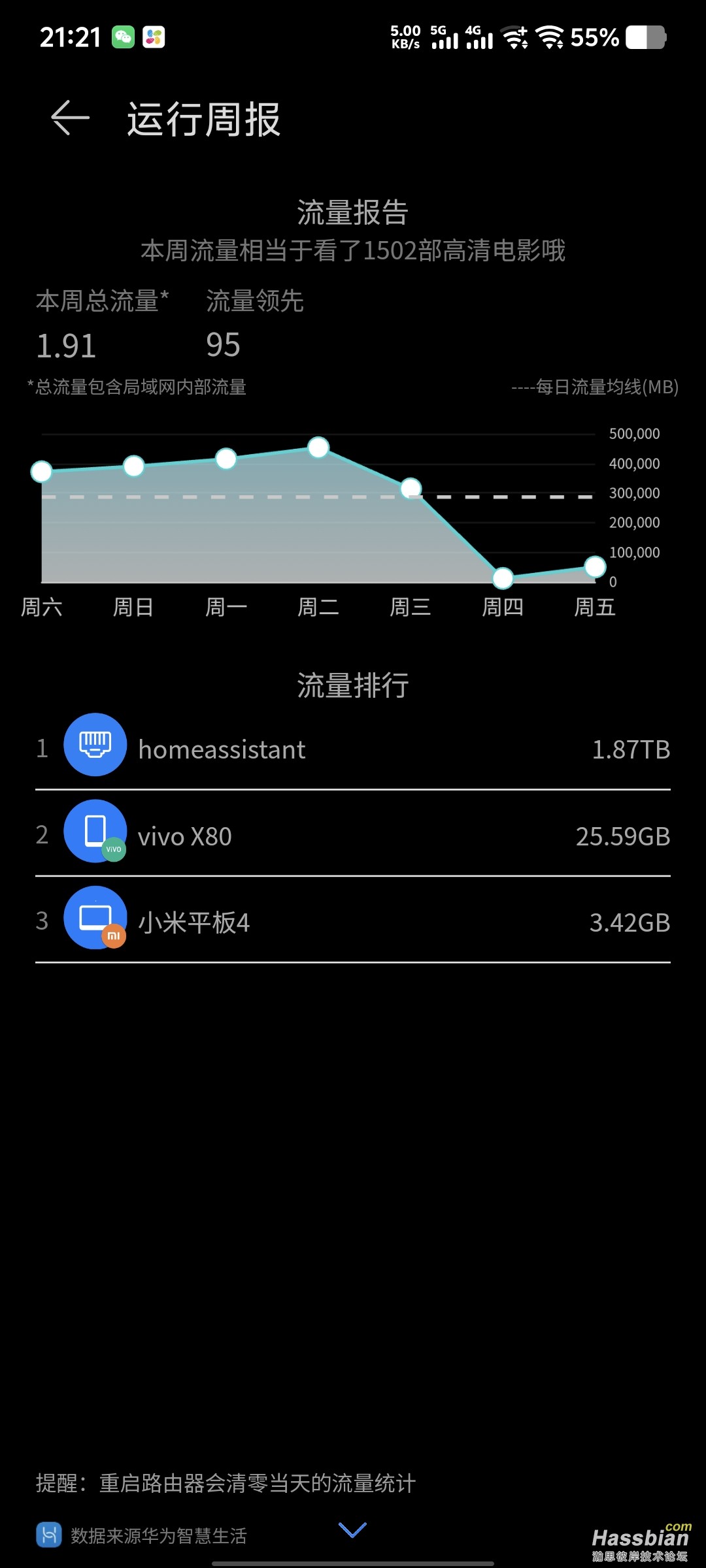

我的home assistant刚用了一周,看到它这一周每天消耗3-400G的数据流量,简直不可思议。请问一下是怎么回事,被黑客控制了吗?周三发现异常,晚上拔了网线,周四周五我限制了它上网时长依然消耗几十G流量。我的硬件是树莓派3b,系统是haos_rpi3-64-16.0.img.xz。求教大神们。

HA 不会有如此高的的网络下载需求,很有可能被黑了,重点排查node-red,或者docker应用,是否被挖矿了。

楼主让我去小米路由器看了看,目前流量用了15956.4TB,下载速度持续47.9,也没发现被黑,不知道咋排查

感觉是路由器算的问题,在系统终端运行, nethogs,命令也就几kb

你也是home assistant每天消耗几百G流量吗?起初我以为是它自己不停下载docker 镜像导致,但是每次去看路由器他的连接速度都只有几K。

可能有局域网流量,看看是不是接摄像头了 ,跟别的docker同步数据了

没有摄像头,但路由器说流量不分内外网。
