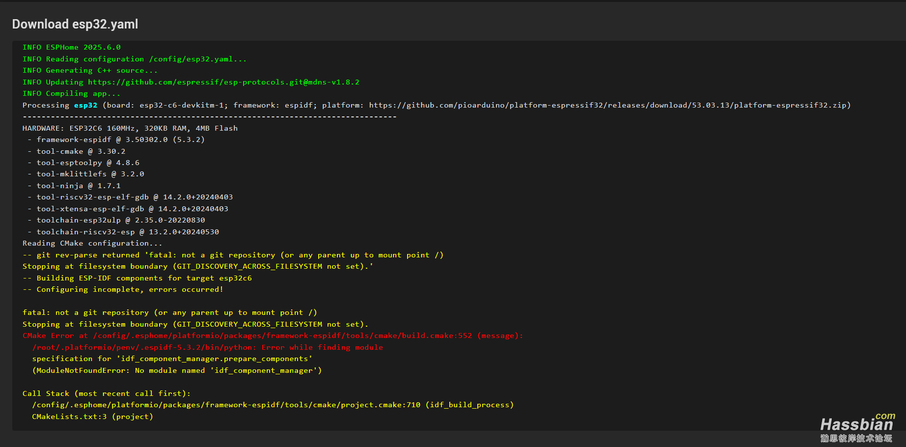

esphome:
  friendly_name: esp32
esp32:
 # board: ESP32-C6-DevKitM-1
  board: esp32-c6-devkitm-1
  framework:
    type: esp-idf
# Enable logging
logger:
# Enable Home Assistant API
api:
  encryption:
    key: "okvbYTIFdey516+PEYDB2Y6YNrJy940mPZuGRUZ6KzM="
ota:
  - platform: esphome
    password: "00bba11c2a26d664a95fa03f8233f2e5"
wifi:
  ssid: "@JL-dlink"
  password: "T1332468.."
  ap:
    ssid: "Esp32 Fallback Hotspot"
    password: "OLxkBTCQikpk"
captive_portal:
板子是NanoEsp32-c6 v1.0
脚本都是系统自己生成,谈不上修改,为什么就编译不成功呢?头文件不行?
系统软件问题。虽然docker和windows都是最新的,但不知道为什么同样的代码,docker版本编译失败,win平台则成功

请指定idf版本,编译前删除.esphome的文件
esphome:
  platformio_options:
    board_build.flash_mode: dio
esp32:
  board: esp32-c6-devkitc-1
  variant: esp32c6
  flash_size: 8MB
  framework:
    platform_version: espressif32@ 6.11.0
    type: esp-idf
    version: 5.4.1
    sdkconfig_options:
      CONFIG_ESPTOOLPY_FLASHSIZE_8MB: y

另外需确保esphome可以访问github

另外esphome版本7.0
https://github.com/wuxx/nanoESP32-C6/blob/master/doc/esp32-c6_datasheet_cn.pdf
回头上购买的页面看了一下是写了4MB。
都懵圈不知道是
还是

同样的代码,在docker的esphome编译就失败。在windows下的esphome就能够编译成功
