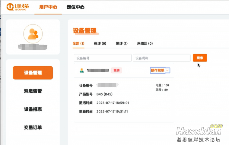

1、首先拿到gps绑定到途强智能。
2、打开https://iot.tqiot.com并登录,这里能看到设备管理。

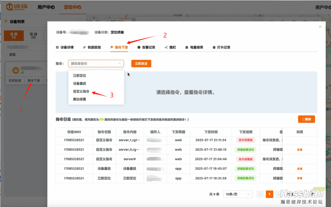

3、点设备id进入设备管理后按以下步骤选择自定义指令。

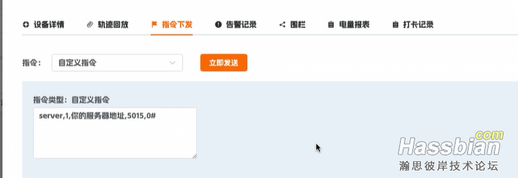

4、自定义指令就是改服务器地址为你自建的服务器了格式;server,1,你的服务器地址,5015,0#
途强最新的用的是华宝协议所以端口是5015,需要把traccar的5015端口打开。
573
