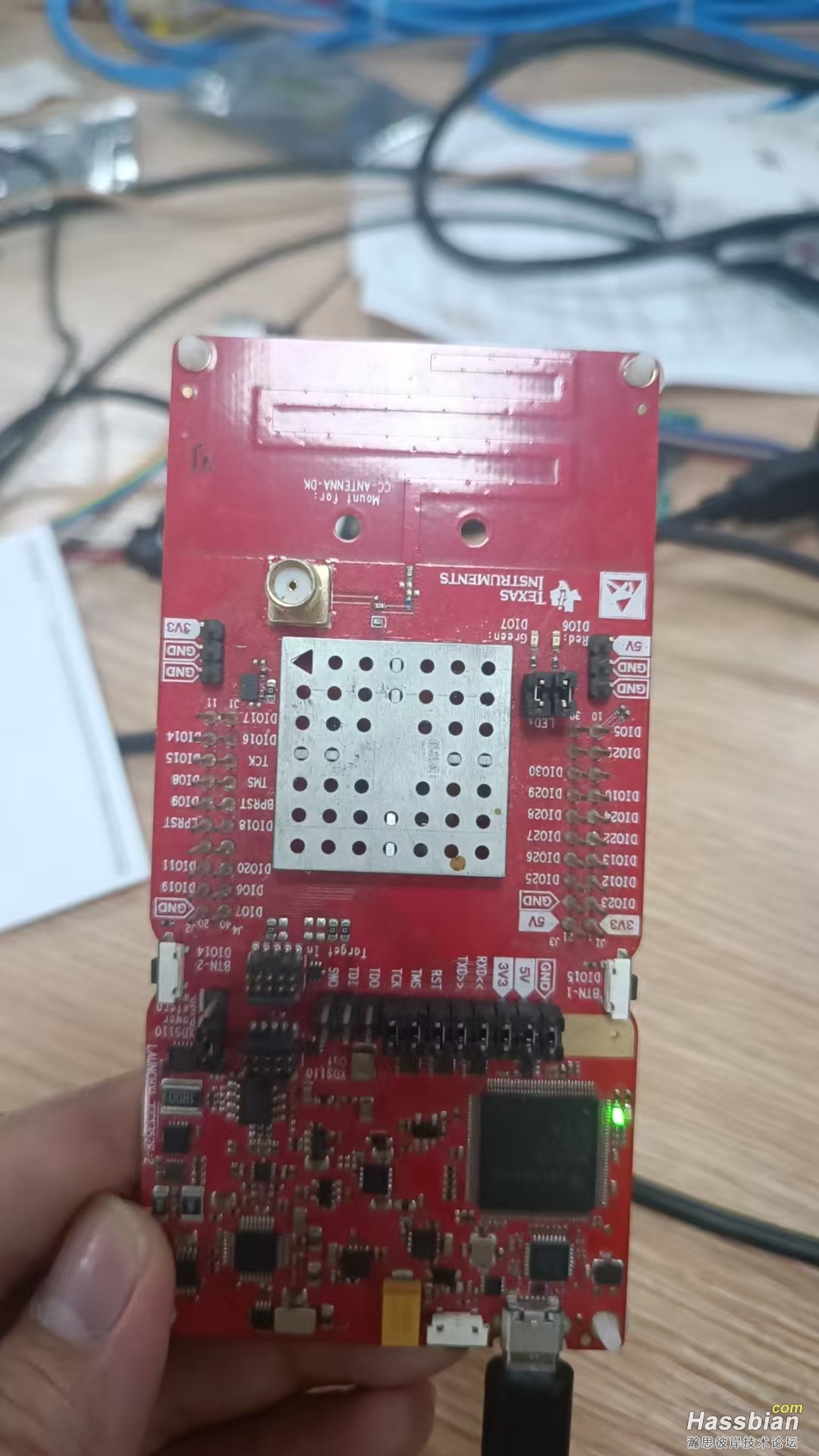

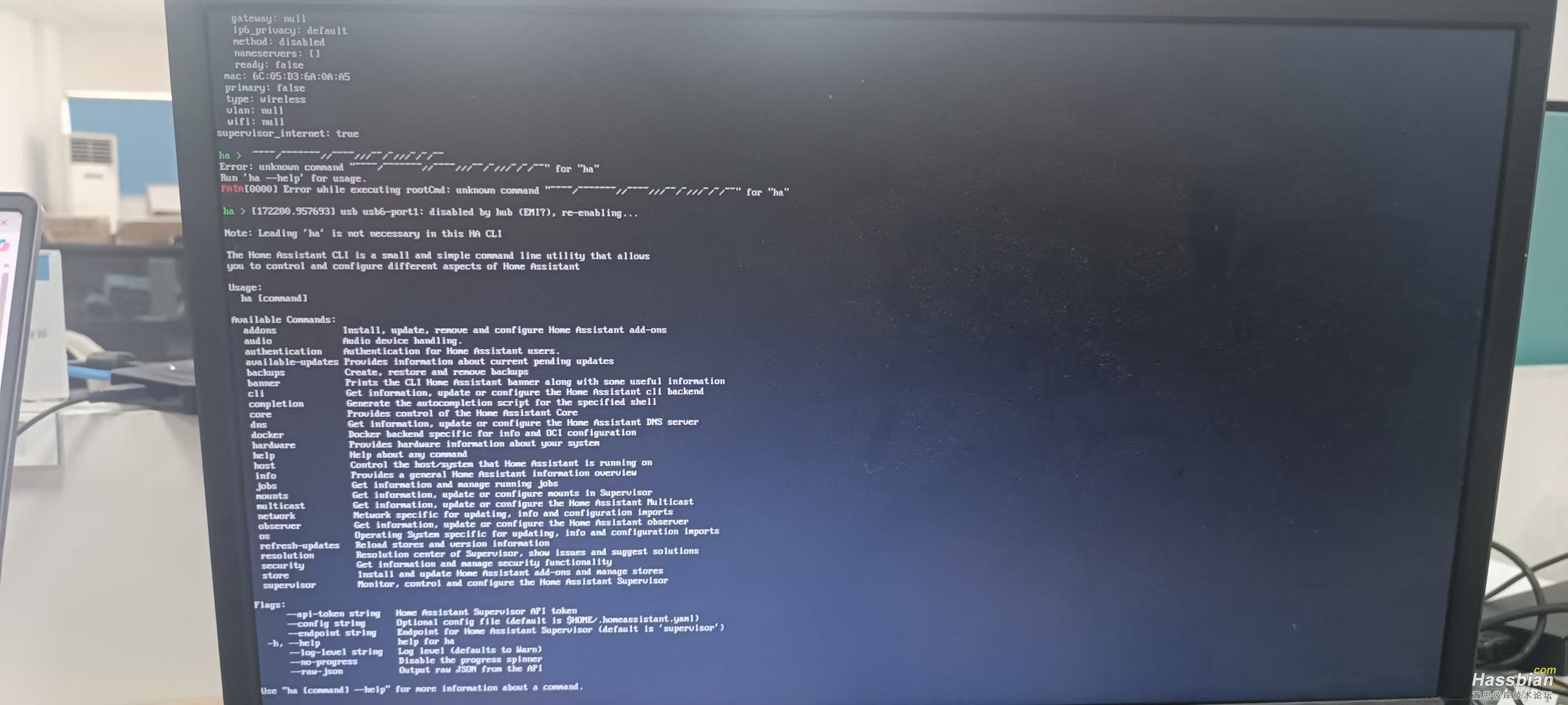

1,接上显示屏是这种。
2,Zigbee适配器可以用这个么?带USB接口的

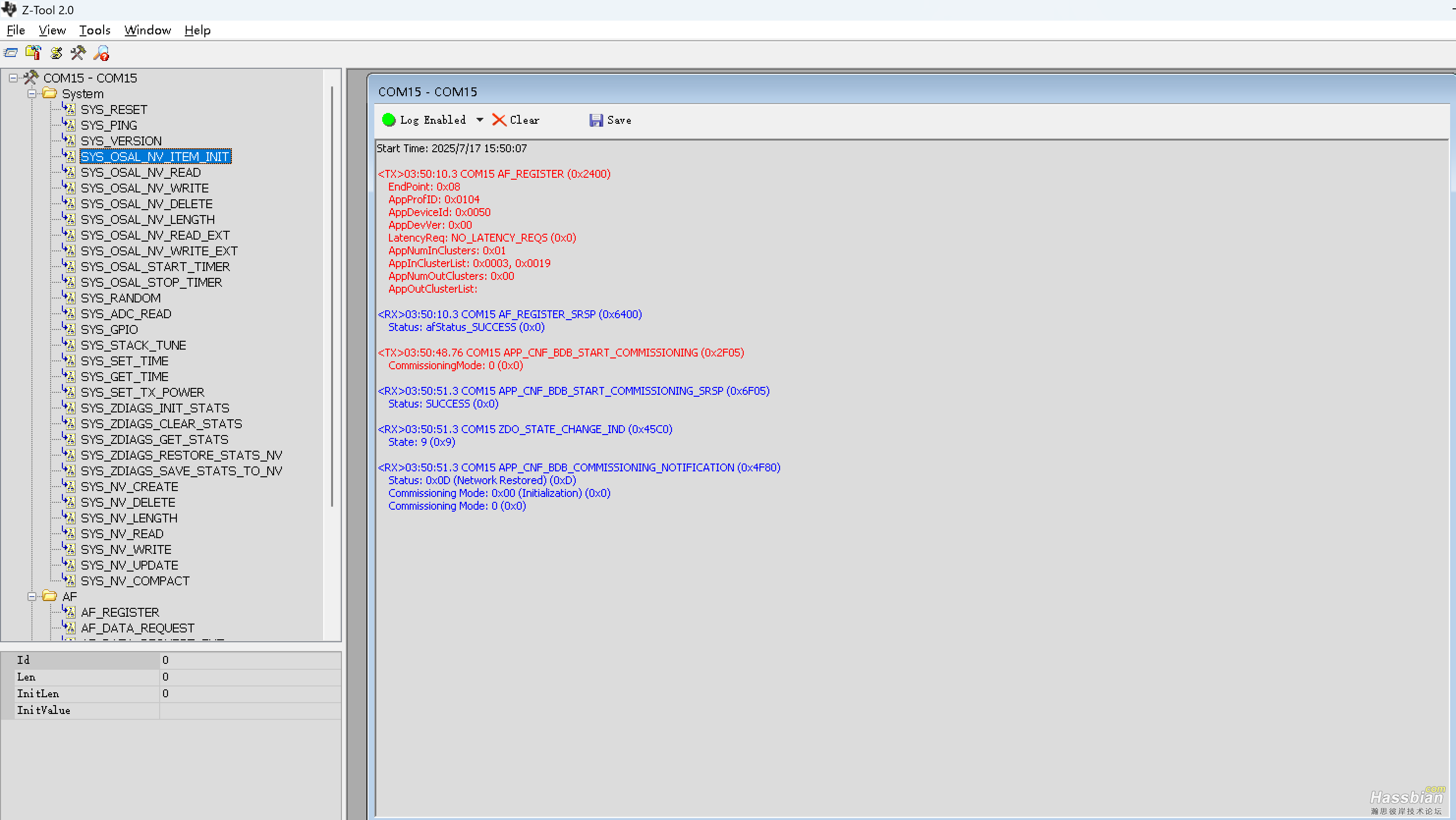

3,Zigbee适配器的调试界面,是德州仪器的Z-Tool,也就是德州仪器的ZNP

第一个问题: 这个界面需要login后才能进入linux系统。这个界面只能执行haos的一些命令。正常使用的话,直接在浏览器上访问ip:8123 能打开即可。如果打不开的话就是网络导致不能下载镜像。
第二个问题,参考
ZHA文档 https://www.home-assistant.io/integrations/zha/
Z2M的github https://github.com/zigbee2mqtt/hassio-zigbee2mqtt/tree/master/zigbee2mqtt
