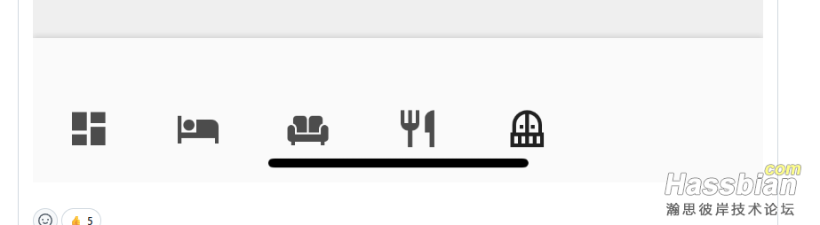

于是升级到了HA 2025.7,发现minimalist-ios-tapbar主题的导航栏出现问题,如图,图标位置异常,与小白条干涉,图标选中后的背景色效果丢失

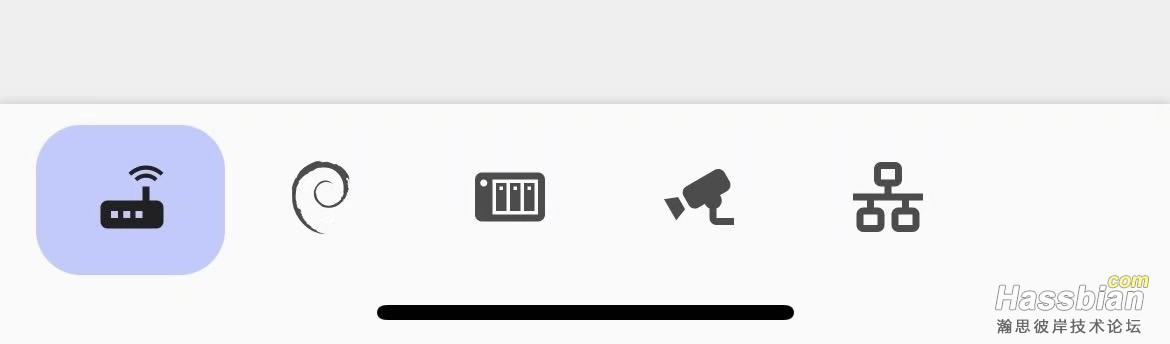

5、修复后的tapbar导航栏,离小白条还是太近了,我自己调整了一版,修改了图标的高度,和图标背景色的圆角效果:
    需要的自取,使用方法同上

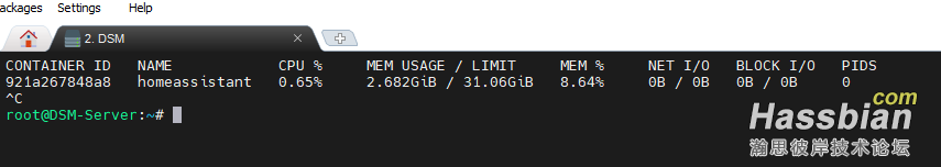

PS:2025.7版本,运行12H,内存从1.2G上升到2.7G,没什么改善。。。
