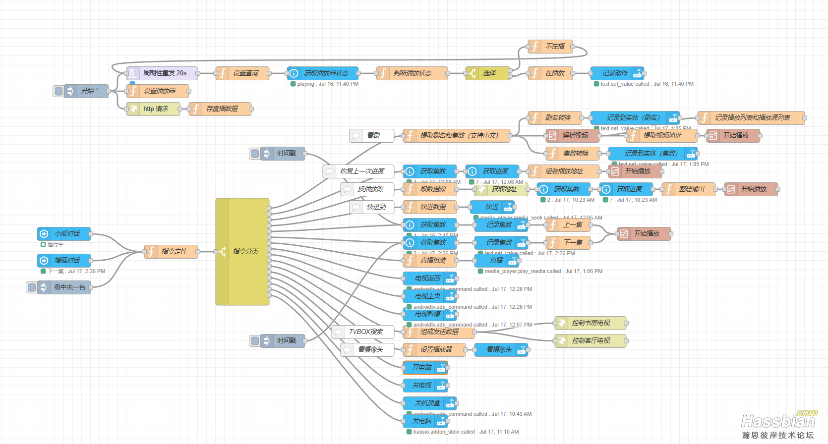

流程图: 控制dlna播放.zip (10.77 KB, 下载次数: 50)
特点:
  1 小爱同学控制电视
  2 免费影视资源
功能:(语音控制)
   电视播放、暂停、返回、返回主页;电脑开关机;控制tvbox搜索;看免费影视资源、看免费直播、快进至、续播、上一集、下一集、换播放源;调用摄像头;

使用方法:
1 机顶盒或电视安装dlna dmr软件(目前来看airreceiver最好用,同时满足:a 可自启动 b 后台运行 c 可自定义播放器 d 可快进这些基本需求,在此特别感谢@
laojimigu
  https://bbs.hassbian.com/forum.php?mod=viewthread&tid=29824&page=1#pid685737  提供了dmr软件 (dmr软件目前还有些小问题,有时会自动退出)坛友如果有更好的选项欢迎留言告知

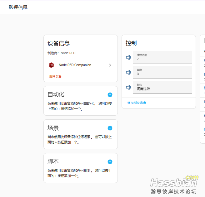

2 添加集成dlna renderer ,然后把添加的实体id记下来,一般是media_player.xxxxxxxx 在流程图"设置播放器"步骤中填写
3 添加几个自定义设备影视信息(我添加的也比较模糊,自己研究),下面添加text类型实体用来记录播放进度、集数、剧名信息,实体名分别在流程图对应位置(一般是获取和设置实体内容之前)
4 集成adb添加电视和机顶盒,在流程途中控制电视和机顶盒部分对应修改
5 onvif添加摄像头(可有可无),最主要是获取摄像头流媒体地址,填写到看摄像头部分
6 电视或者机顶盒安装tvbox类软件,在tvbox搜索部分修改ip为电视或者机顶盒ip地址
做的不好的地方,请大家指出来我及时修正,也请高手解决偶尔自动跳出的问题
