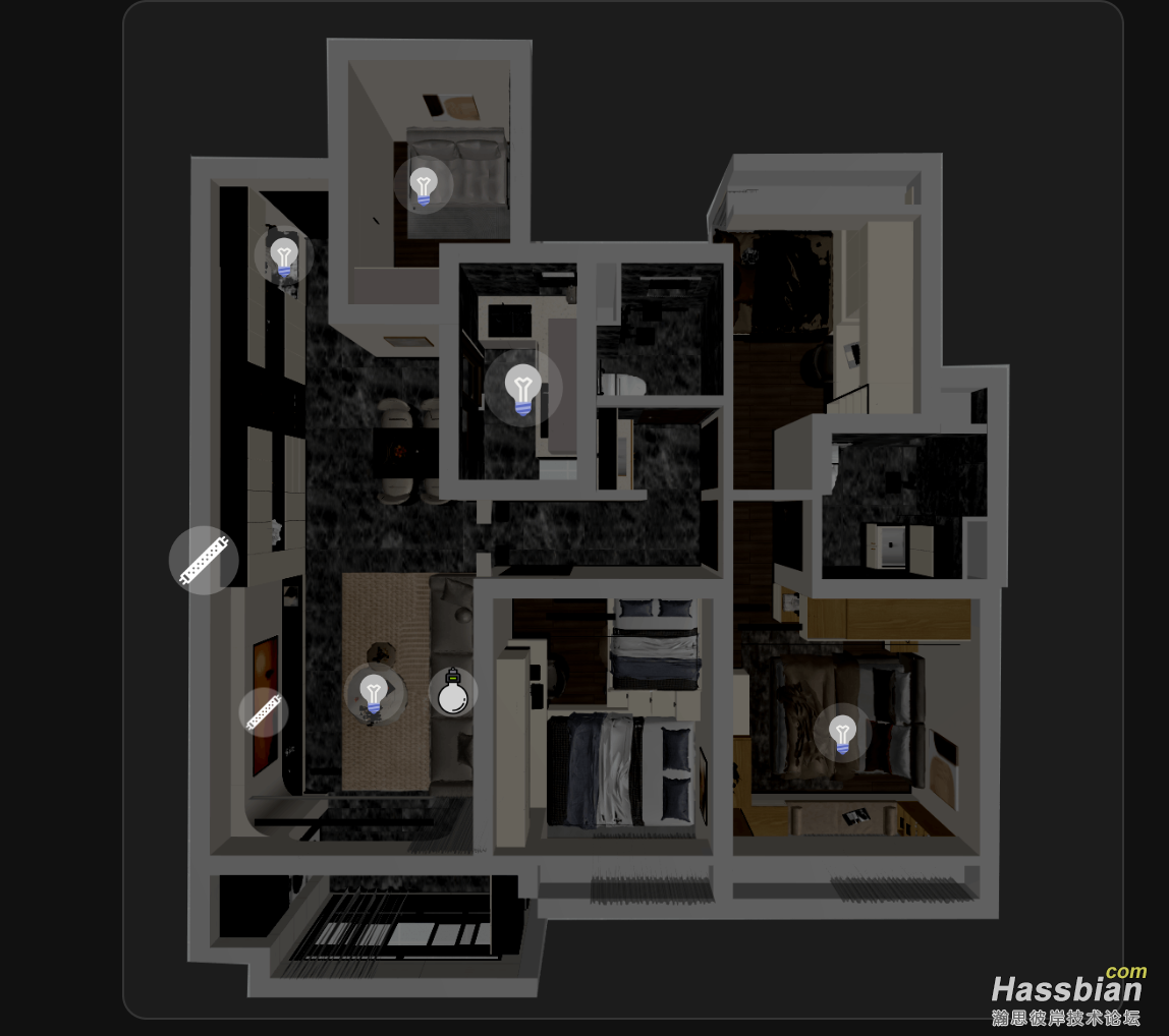

各位大佬们,做好了3D视图,但是大部分灯等都是智能设备,有没有什么方案可以把智能设备的功能都融入到一个按钮里,实现3D可视化地图直接能链接所有操作。

设置-设备与服务这一页,上面有个辅助元素,创建一个新的辅助元素,选择群组,把你要一起操作的灯都加入进去?
不确定你要的是不是这个效果

hacs搜索插件honey comb menu,可以实现在主页面点击一个按钮,拓展出其他按钮

设置短按开关灯,长按更多信息不就可以了么,长按下弹出灯光颜色控制和亮度设置

短按跟长按这个的设置使用什么代码?

type: image
style:
  left: 60%
  top: 38%
  width: 8%
state_image:
  "off": /local/3Dicon/筒灯关.png
  "on": /local/3Dicon/筒灯开.png
tap_action:
  action: toggle
title: 三楼筒灯图标
entity: light.san_lou_guo_dao_tong_deng
就这样就可以,只要你的灯是智能灯就行,换成你的实体

老哥,这个插件代码具体是怎么写?以这个为例,我怎么添加这个组件以及将其它功能添加进去?
- type: image
    entity: light.shhf_cn_830215548_sfla12_s_2_light
    tap_action:
      action: none
    style:
      pointer-events: none
      top: 50%
      left: 50%
      width: 100%
      mix_blend_mode: lighten
    state_image:
      "off": /local/home/空白.png
      "on": /local/home/餐厅.png
  - type: image
    tap_action:
      action: toggle
    style:
      top: 60%
      left: 72%
      width: 6%
    state_image:
      "off": /local/home/关灯.png
      "on": /local/home/开灯.png
