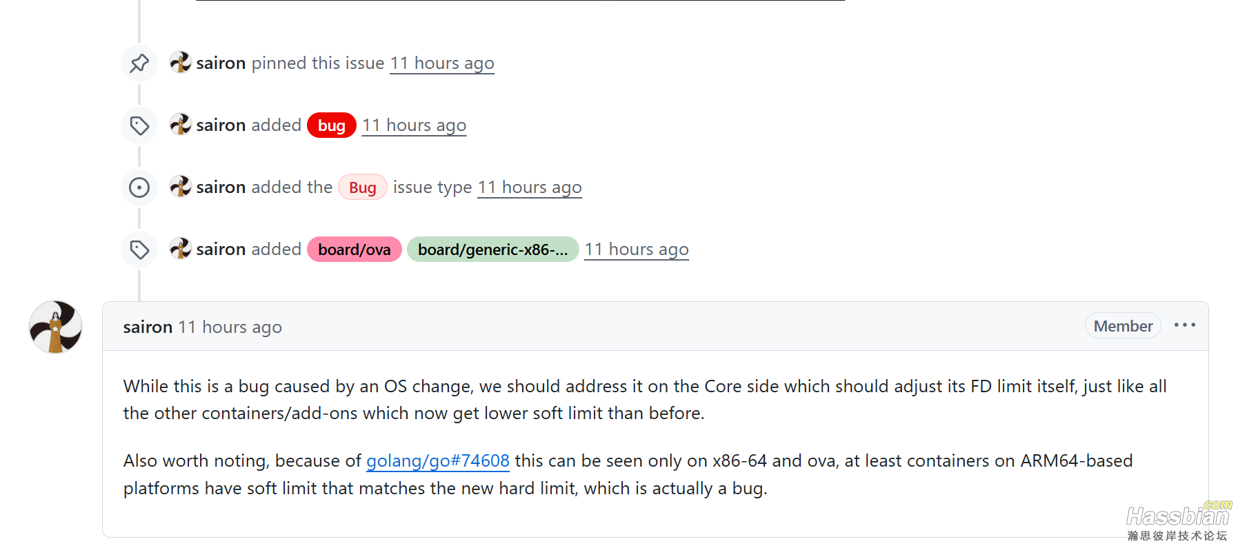

之前是系统完全炸了,直接重装了最新的haos16
结果装完之后,不停地崩溃,时不时地addons界面全部卡死,重启都不行,必须直接强制关闭虚拟机才行
以为是自己写的插件的问题,发现关了还是问题照旧
又以为是xiaomi home和xiaomi auto的问题,结果发现,还是崩
后来莫名其妙不崩了,但半个小时左右,系统就会自动重启一次,说是看门狗发现ha崩了,所以就自动把ha重启了

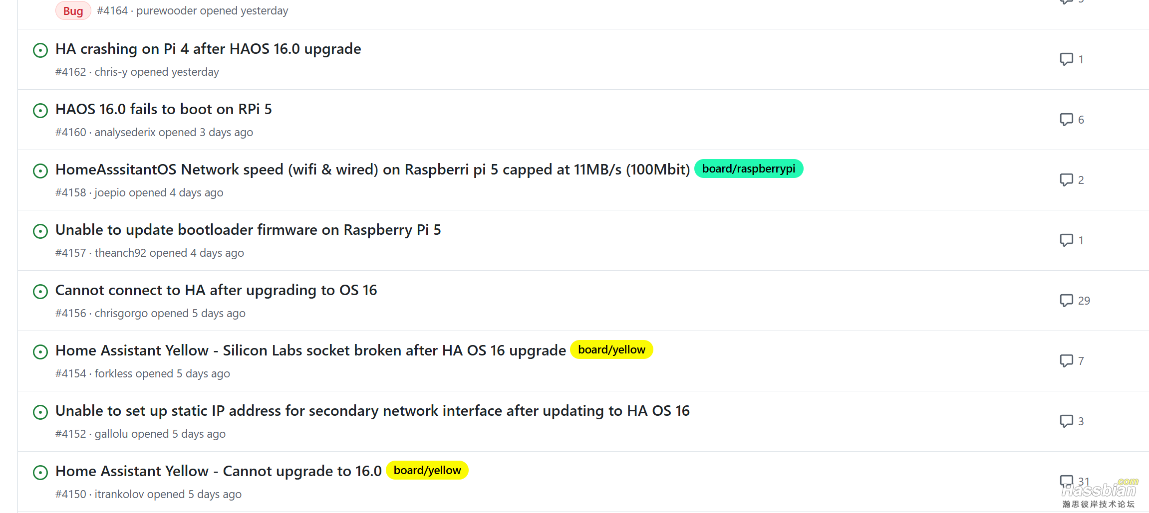

折腾了2天,刚才后知后觉地去github看了眼,原来已经有一大堆人遇到一样的问题了
官方开发者回复说这是core的问题,要等修复,现在看起来唯一解决方案是降级到15.2就ok了……
