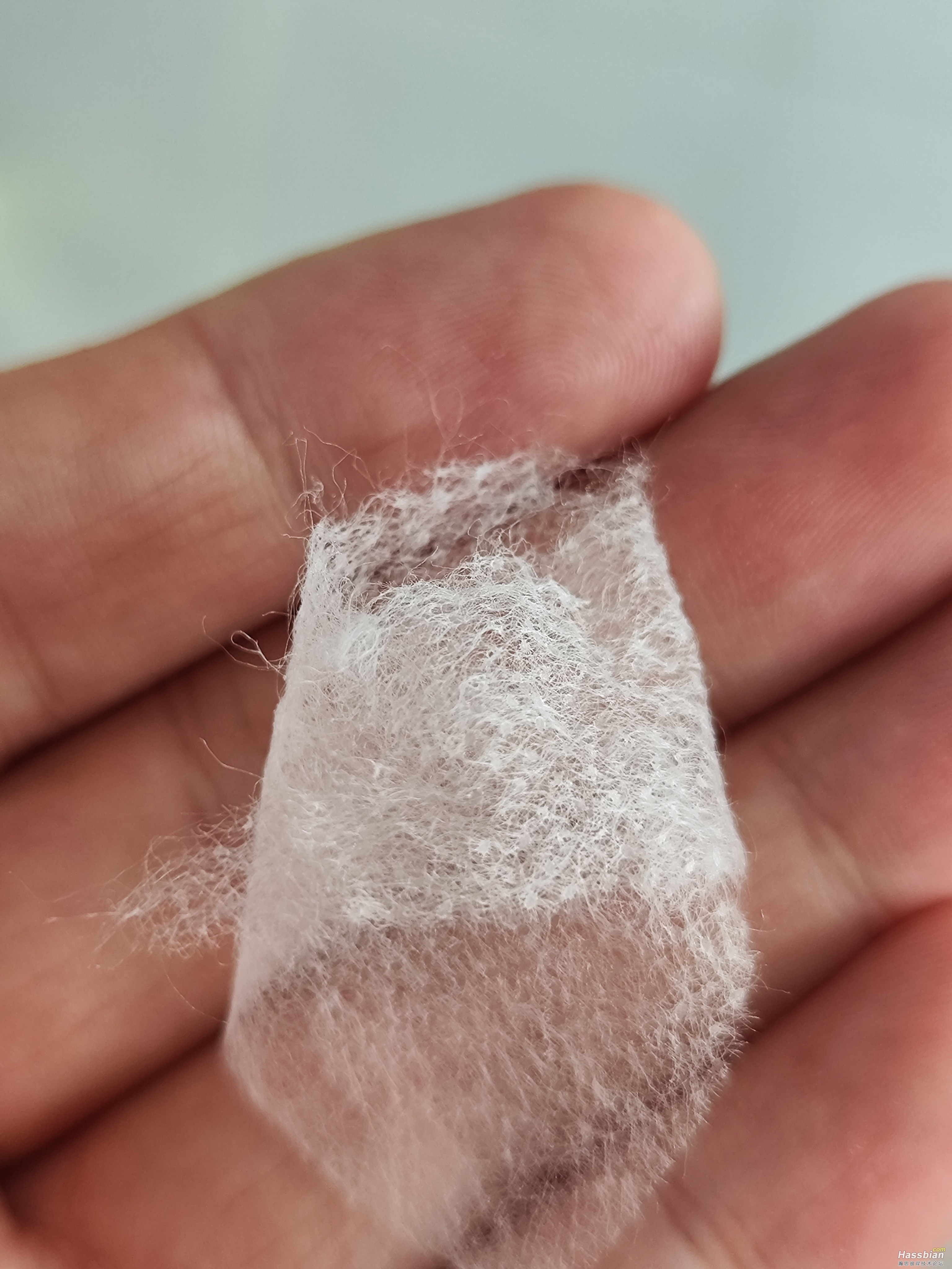

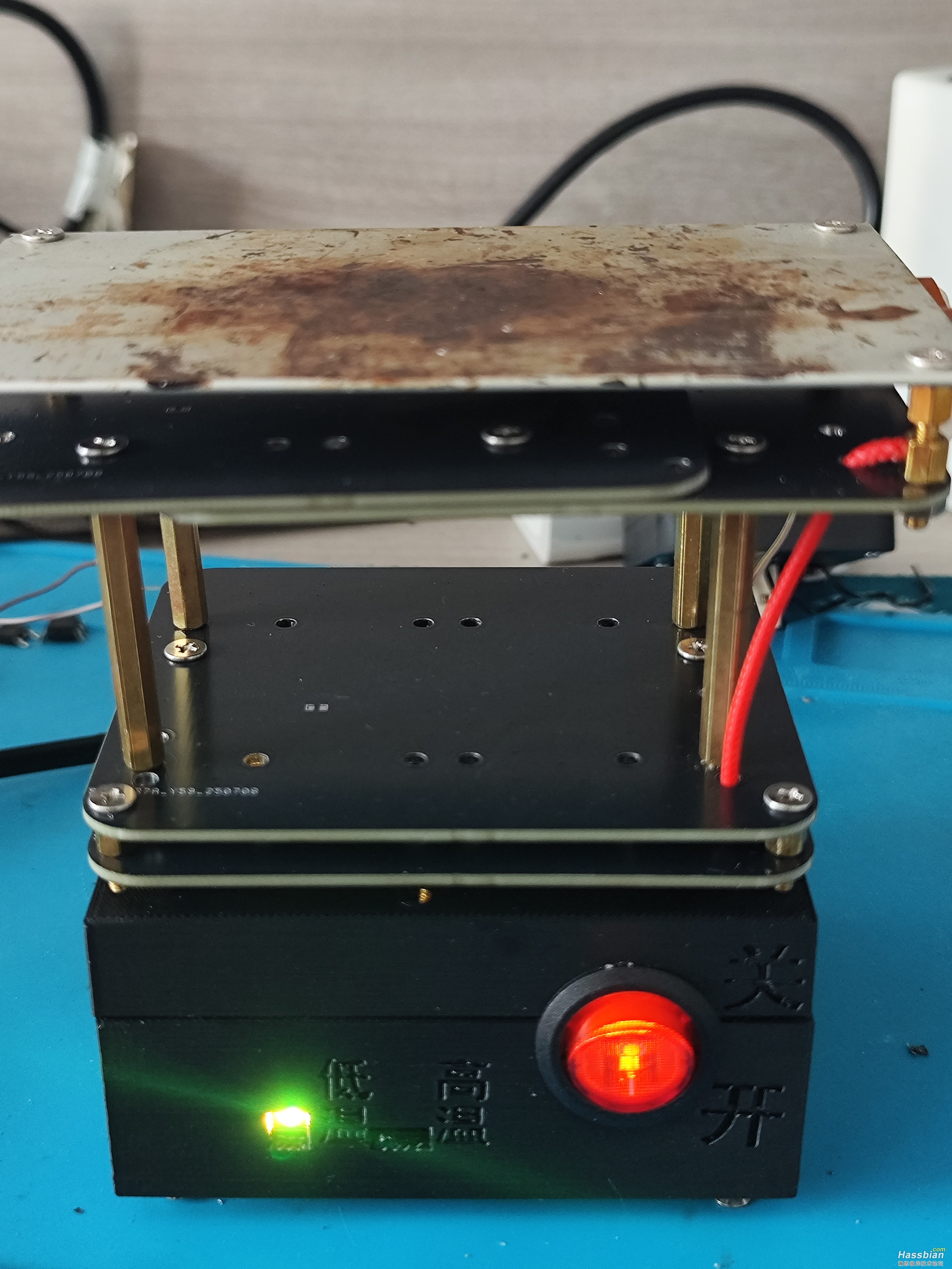

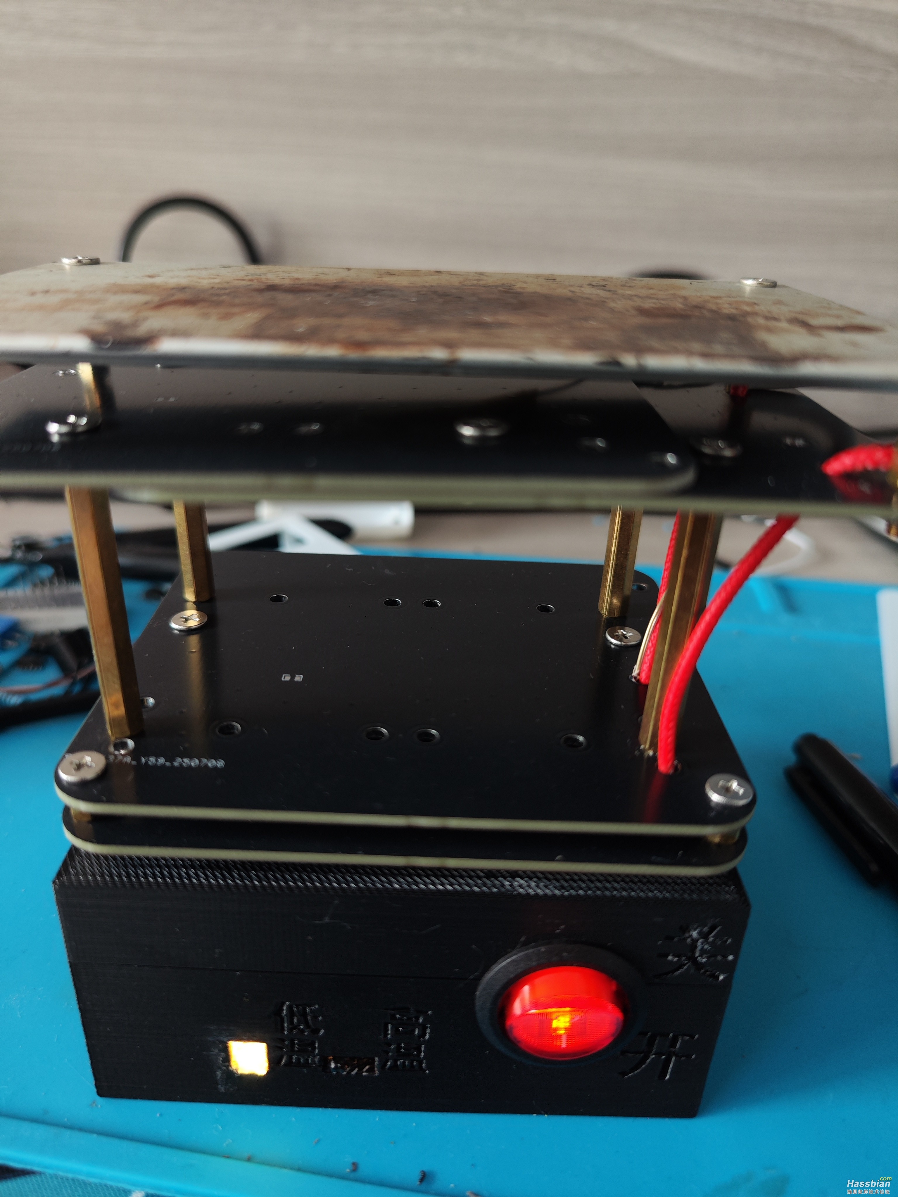

我发现一个在板子上的灯在前面开孔均匀显示的方法:用口罩或者其他东西上的那种网子叠好了塞进去,滴几滴502固定,灯光出来就比较好看了
之前
之后
