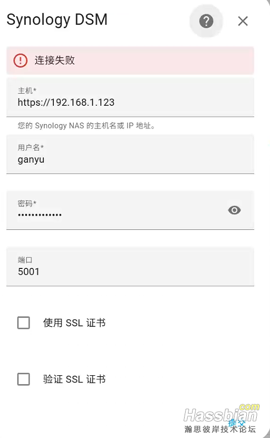

求助:
HA自带的 Synology DSM 集成连接不上,添加报错!
老版本能添加,已经有好久添加不了啦!
或者提示:意外错误
或者如图:

发表于 2025-7-13 09:51:48 | 显示全部楼层
http://192.168.1.123和端口5000试试

发表于 2025-7-13 12:42:03 来自手机 | 显示全部楼层
去掉https://前缀,只填IP地址就可以了

发表于 2025-7-13 15:54:42 | 显示全部楼层
ssl证书有么?没有的情况下直接用http,5000端口

发表于 2025-7-13 17:19:01 | 显示全部楼层
我也是,各种去头去尾的方法都试了。问题在群晖那边,估计动了什么设置。和ha应该没关系

 楼主| 发表于 2025-7-25 21:19:13 | 显示全部楼层
谢谢以上!各种试一试,依旧无法
如同@itfangli 所言:“我也是,各种去头去尾的方法都试了。问题在群晖那边,估计动了什么设置。和ha应该没关系”
