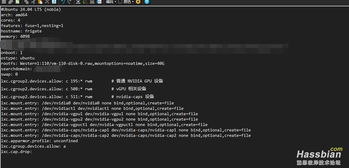

请问大佬部署Proxmox lxc 直通VGPU 遇到问题,
之前一直在vm中运行,现在像尝试到lxc
版本说明
Proxmox版本8.4.1 内核版本Linux 6.8.12-9-pve

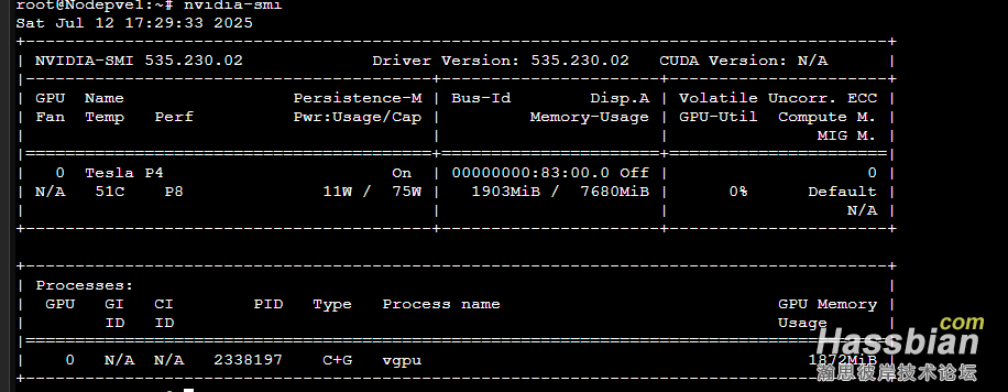

GPU硬件和VGPU软件版本,proxmox宿主机执行nvidia-smi

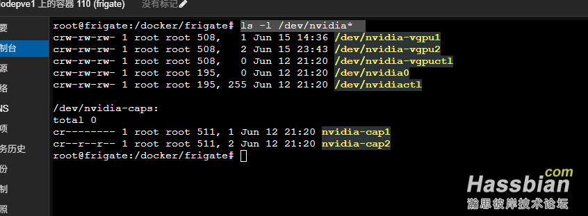

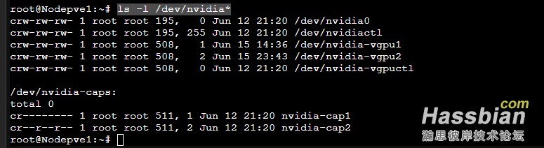

直通VGPU文件路径,proxmox宿主机执行ls -l /dev/nvidia*
LXC配置文件:

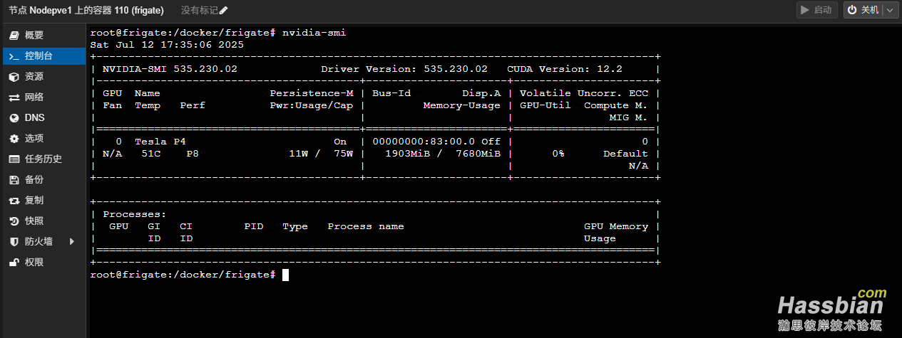

LXC执行nvidia-smi
Lxc执行ls -l /dev/nvidia*

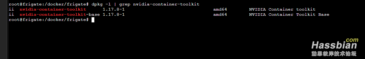

LXC执行dpkg -l | grep nvidia-container-toolkit

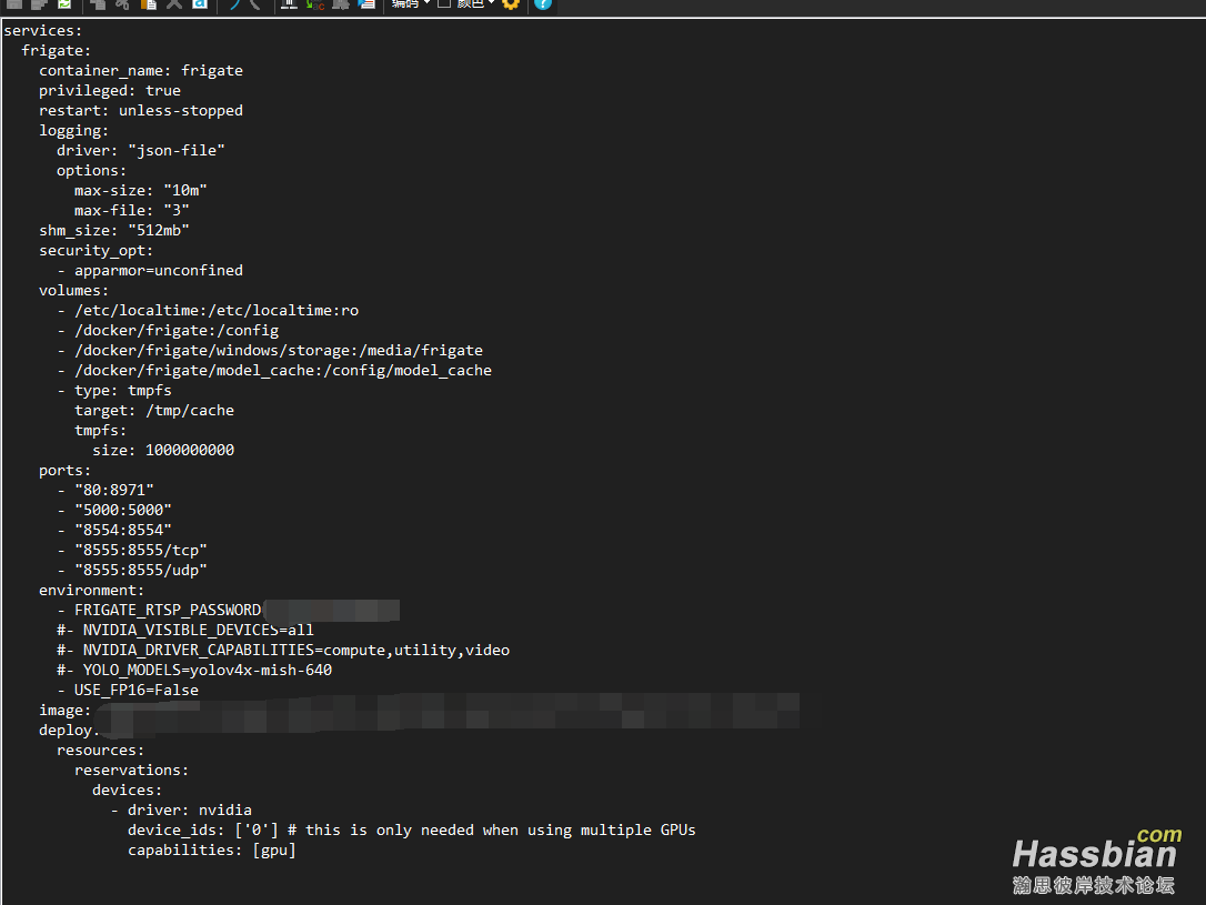

Lxc Frigate,docker-compose配置文件
镜像版本frigate:0.15.2-tensorrt

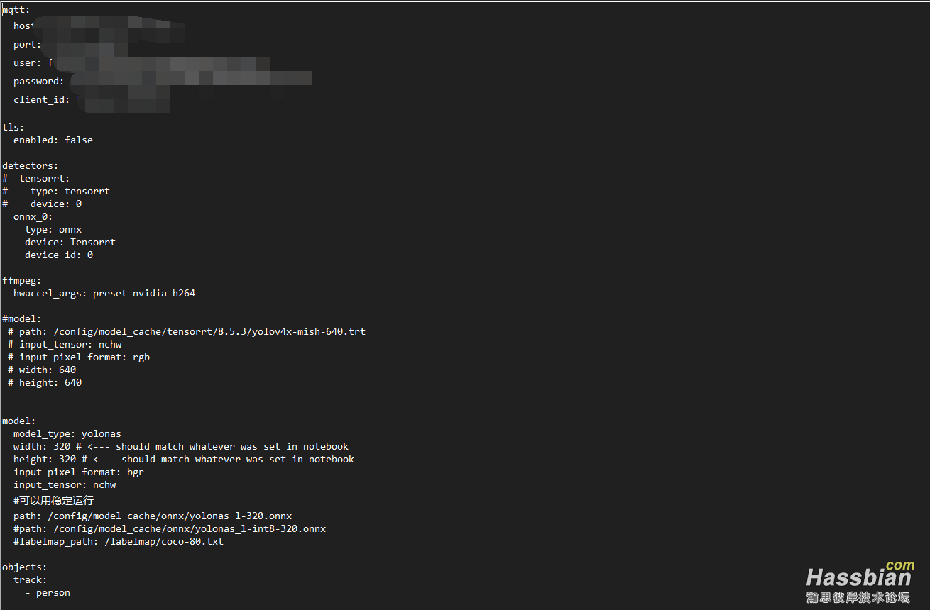

Frigate配置文件:

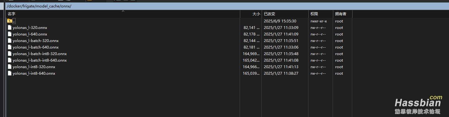

目录结构:

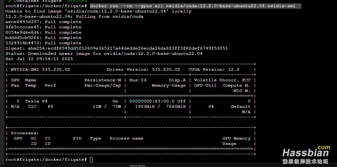

补充说明,执行docker run --rm --gpus all nvidia/cuda:12.2.0-base-ubuntu22.04 nvidia-smi, QQ截图20250712175426.png ,证明容器内可以识别VGPU

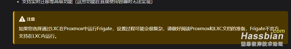

 楼主| 发表于 2025-7-13 09:21:22 | 显示全部楼层
relliky 发表于 2025-7-13 04:59
试试这个,
https://community-scripts.github.io/ProxmoxVE/scripts?id=frigate
