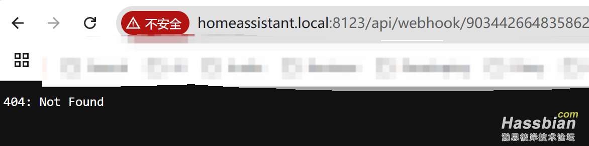

萌新刚入坑HA,家里NAS款式太老旧了不支持Docker,就单独淘宝上300块买的HA盒子。

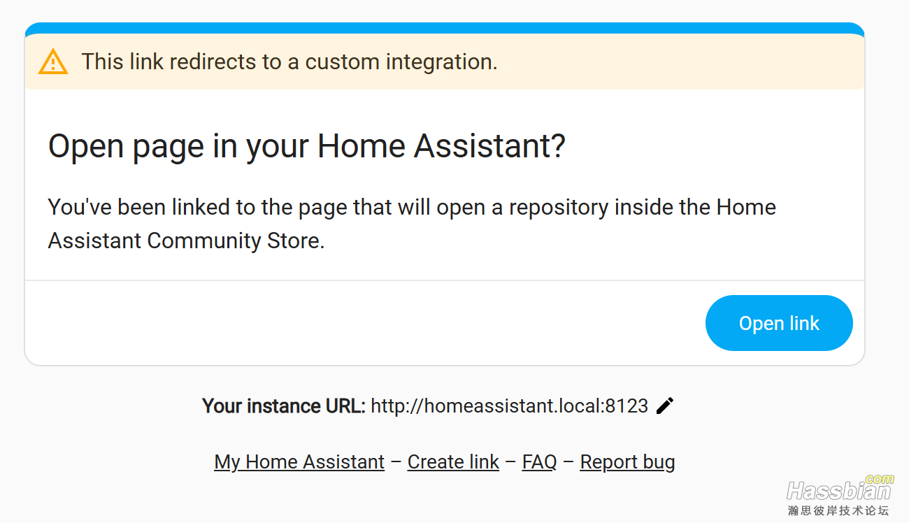

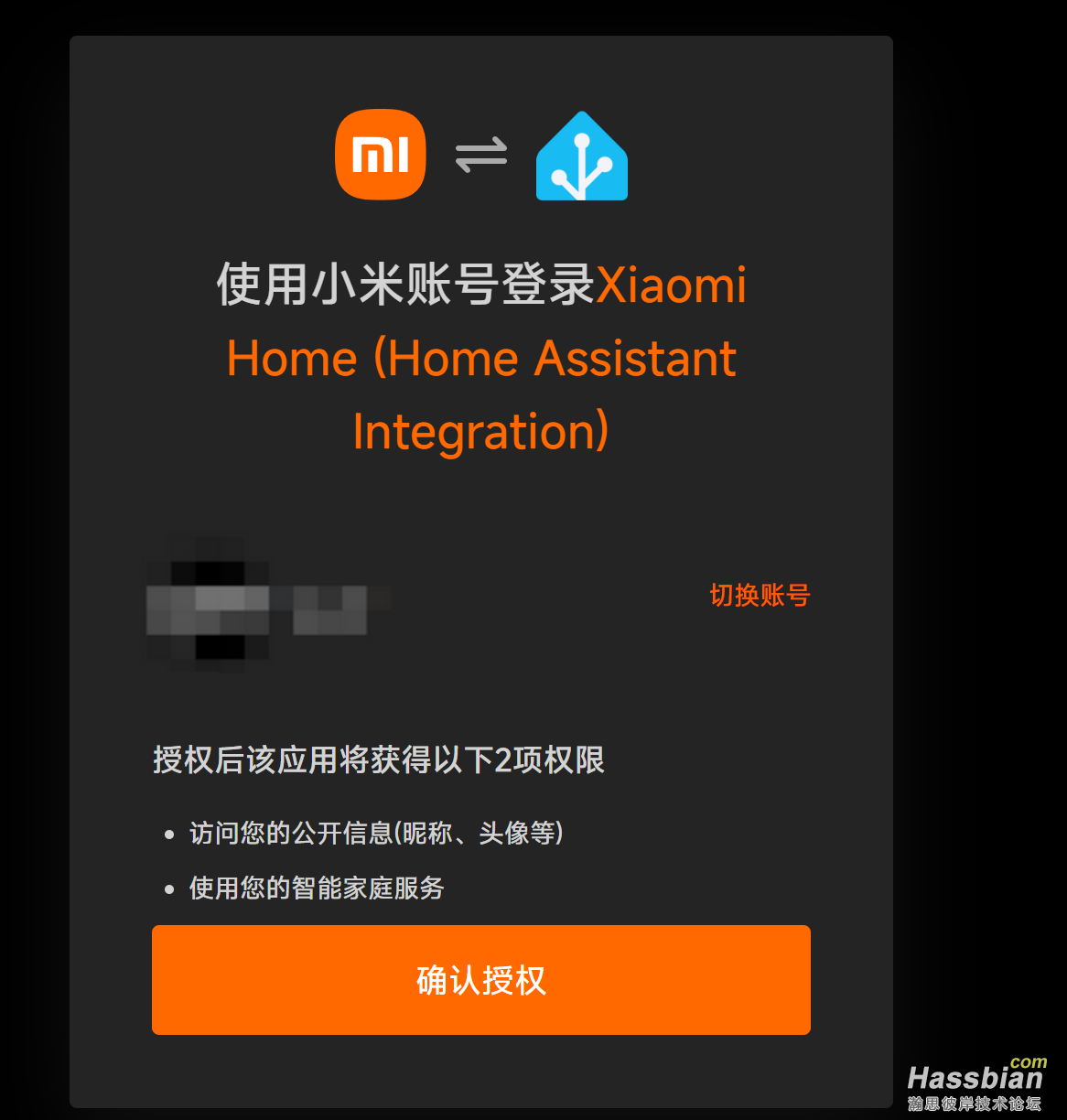

安装HACS,添加小米集成,到这一步都是ok的
点击确认授权之后,就404 Not Found了

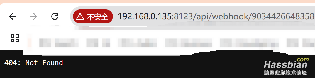

我看有人说把homeassistant.local改成ip
试了下还是一样
而且似乎不光是小米,所有在页面里面有这个按钮的,点击之后都会出现一样的问题
求助大佬,是哪里配置的不对呢?
