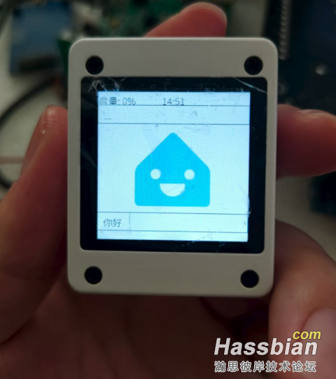

1. 新增、默认海绵宝宝表情
2. HA最低版本2025.7.2,支持唤醒词灵密度设置
3. 增加唤醒提示音
基于冬瓜大佬的 【无名科技星智1.54wifi改装ha原生音箱接力工作!!https://bbs.hassbian.com/thread-29342-1-1.html】,原贴的文件所有硬件接口已经配置完毕,不夸张大佬已经完成了99%。
剩下的和Gemini聊了聊
,部分对话https://g.co/gemini/share/c000a5fe03b4 ,多番整理,实现了同ESP32-S3-BOX-3的Voice assistant的功能:
  • 完整语音助手功能:
    • 支持 离线唤醒词 (micro_wake_word),默认包含 okay_nabu, hey_mycroft, hey_jarvis 等多个唤醒词模型。
    • 与 Home Assistant 深度集成,支持语音指令识别 (STT)、语音合成 (TTS) 和意图 (Intent) 处理。
  • 丰富的屏幕交互:
    • 通过屏幕上的动态插图,直观显示设备的 空闲、聆听、思考、回复、错误 等多种工作状态。
    • 在思考和回复页面,可直接显示您的语音请求和系统的文本回复。
  • 完善的中文支持:
    • 采用 Noto Sans SC 字体,确保在屏幕上完美显示中文语音指令和回复,解决了乱码问题。
    • 内置了数千个常用汉字和符号的字形库,覆盖绝大多数日常用语。
  • 物理按键集成:
    • 音量调节: 使用 GPIO39 (音量减) 和 GPIO40 (音量加) 两个物理按键来控制媒体音量。
    • 一键静音: 使用 GPIO0 (Mute/Flash键) 作为麦克风静音开关。
  • 屏幕实时音量显示:
    • 在屏幕左上角实时显示当前音量百分比 (例如 "音量: 80%"),调节时即时反馈。
  • 可视化定时器:
    • 当 Home Assistant 的定时器运行时,屏幕底部会显示一个倒计时进度条,方便您随时查看。

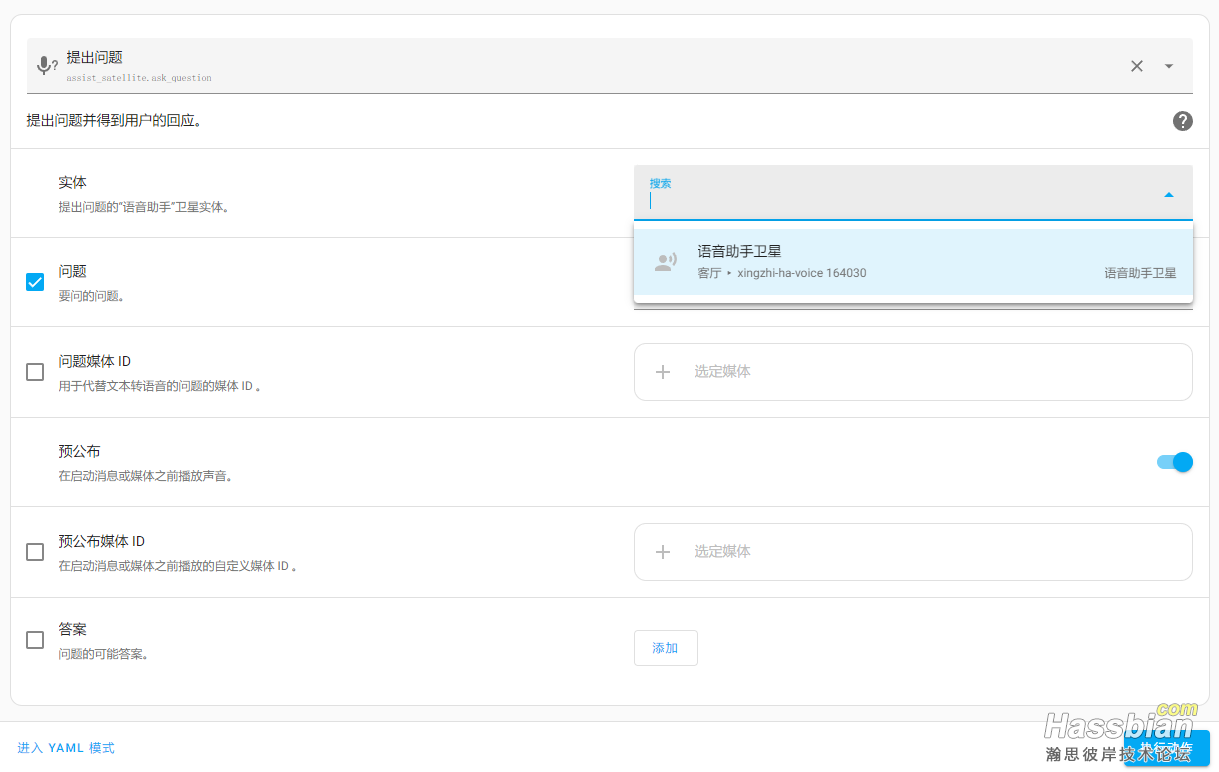

支持HA最新版的提出问题功能
支持中文字符
⚠️ESPHome的ADC文档 ADC2 pins are only usable when Wi-Fi is not configured on the device. 所以目前还无法实现电池电量检测,若有大佬解决这个问题就更好了。
感谢论坛活动中提供的无名科技星智1.54wifi。
代码:https://github.com/JochenZhou/xingzhi-ha-voice

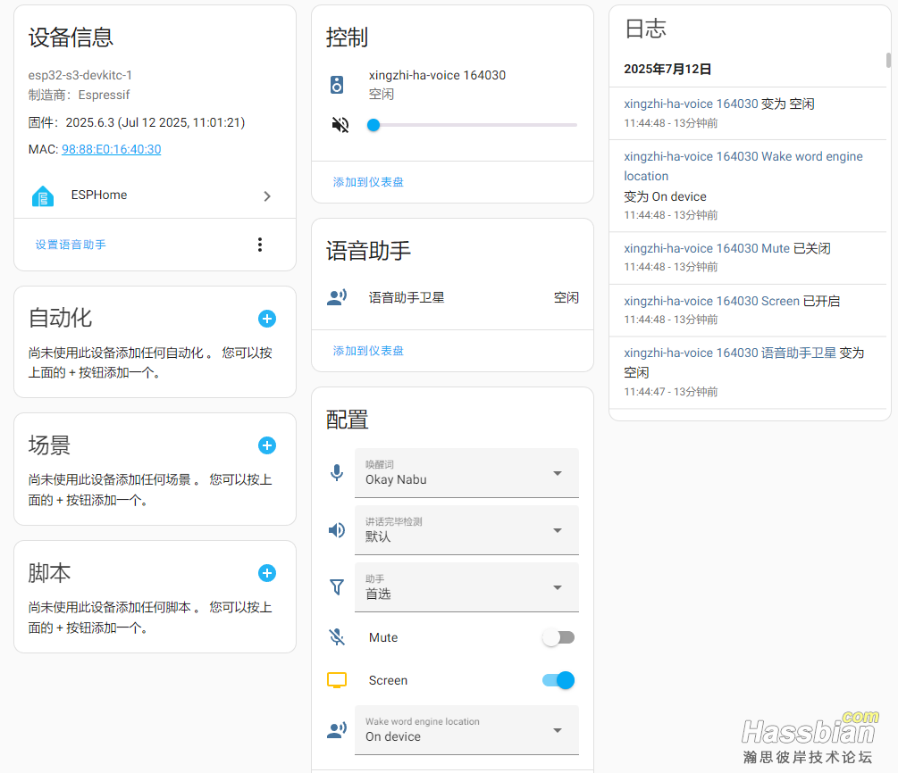

就是esphome,编译代码后烧录就行,或者用附件的固件也可以直接烧录,烧录后连接AP设置WiFi
