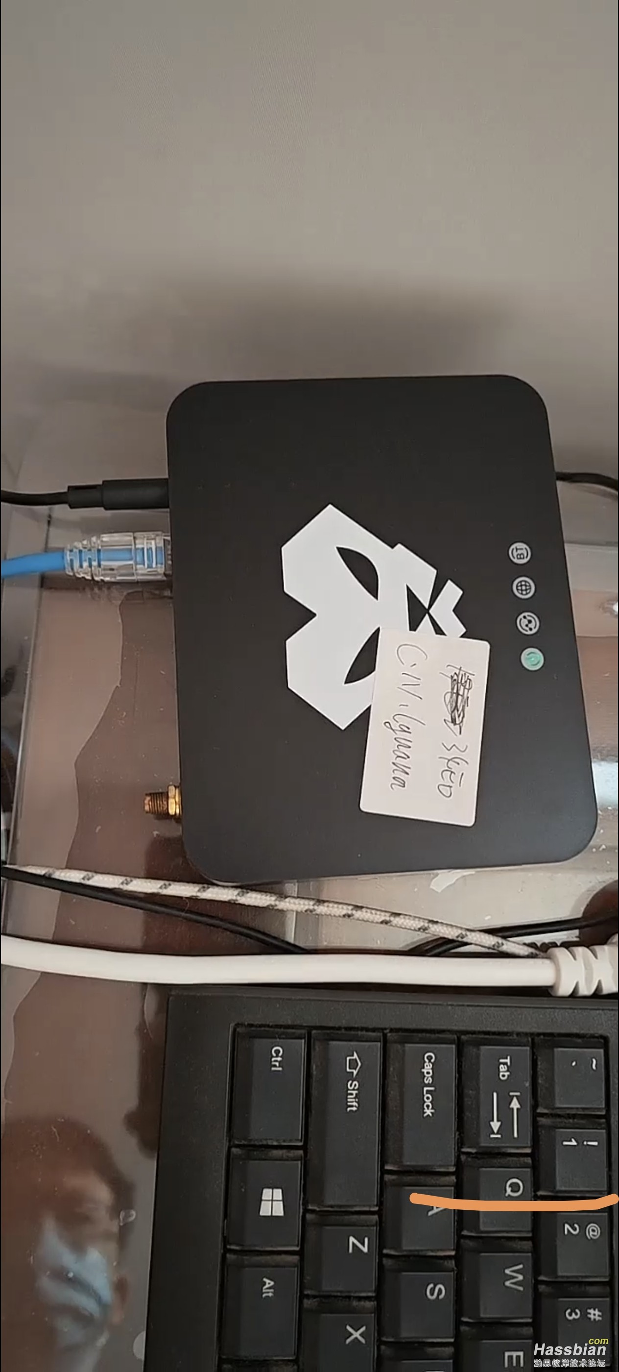

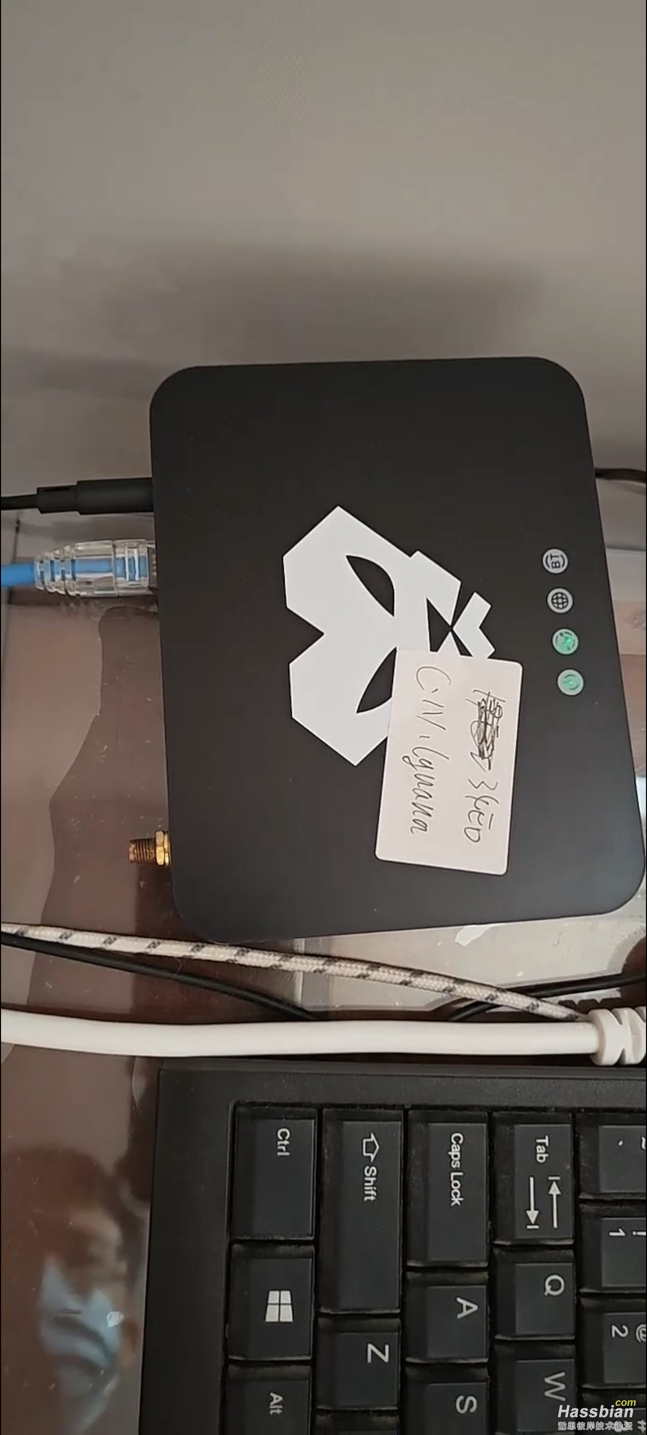

装上内存卡后,开机先是四个灯全亮,之后全灭然后第一个灯常亮,第二个灯闪烁,然后就是没然后了,一直这样,怎么办啊

主要是启动问题,最好先变成armbian后,用冬瓜工具箱刷。

我买过一台,盲刷、线刷都有问题,能进系统,但是进系统之后就有各种各样的问题!应该是硬件故障
你可以线刷armbian先试试
