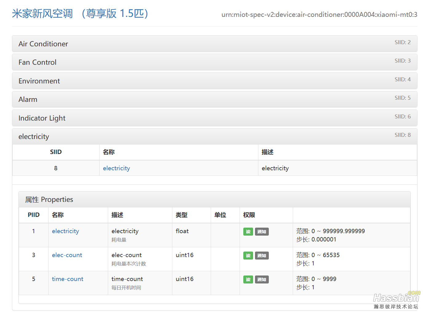

这是旧的新风提供接口

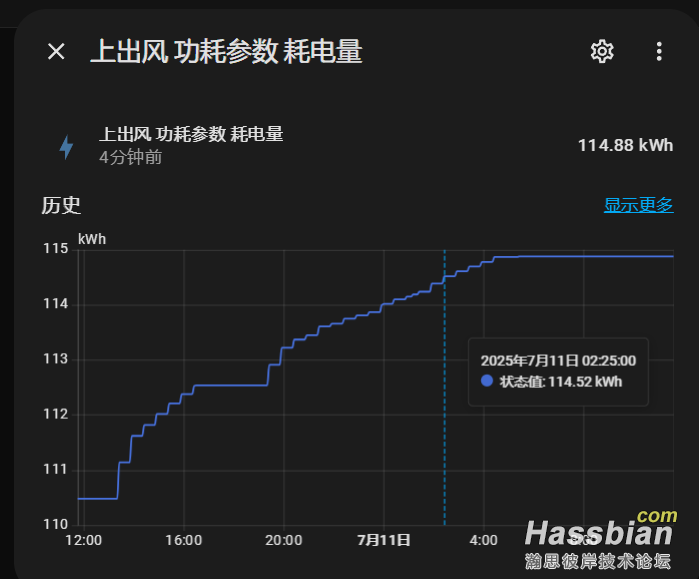

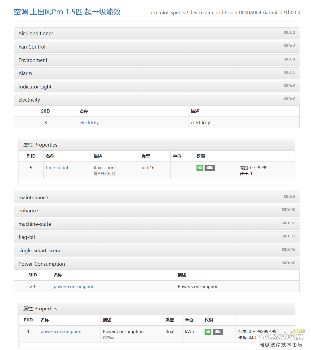

这是上出风只有总用电量

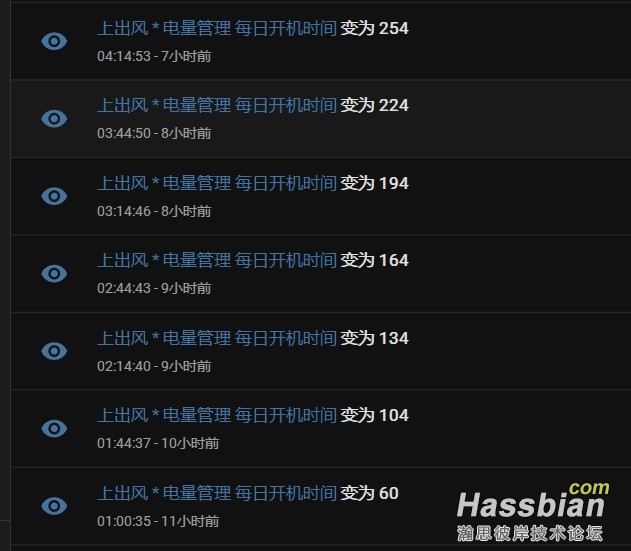

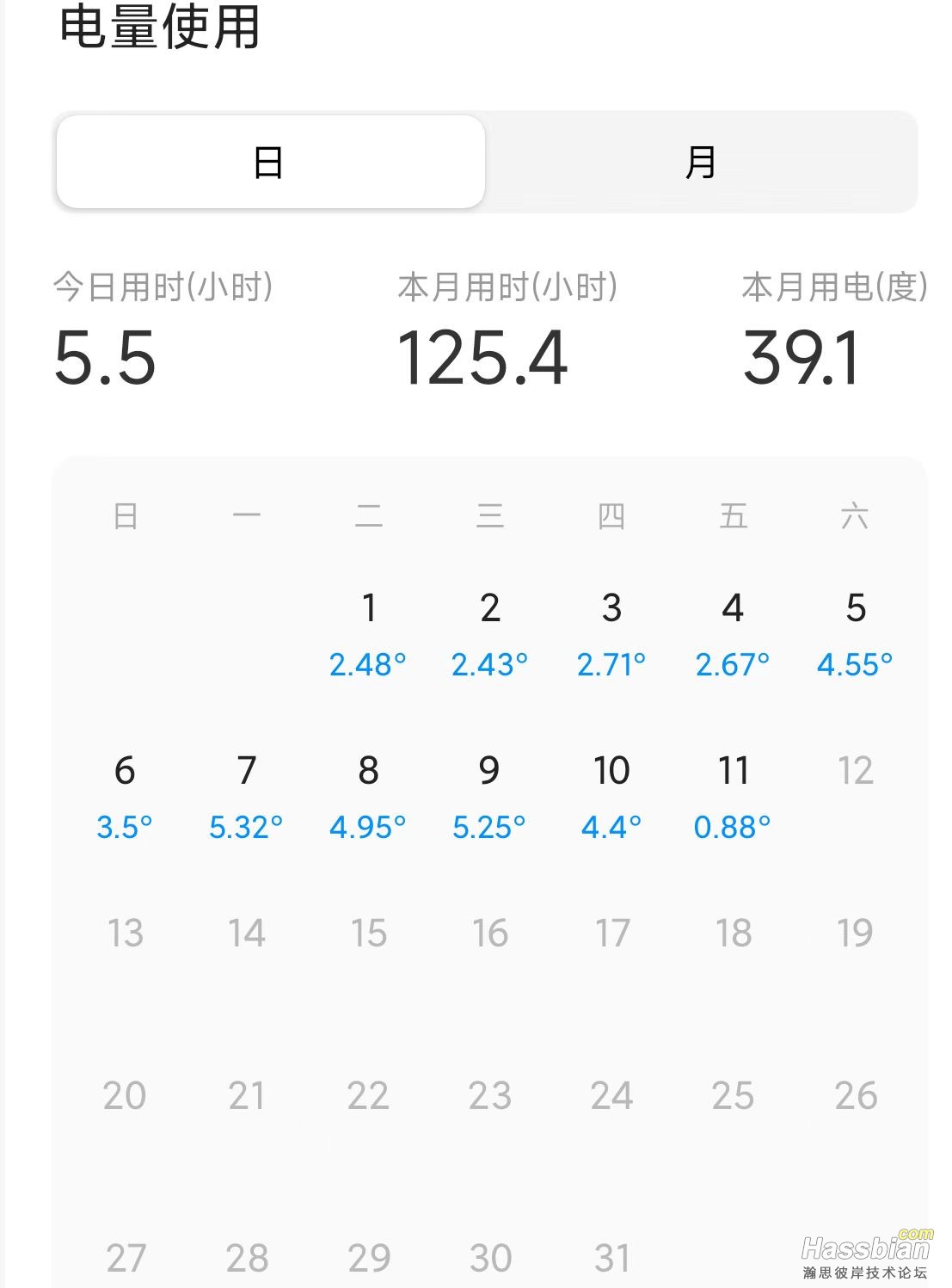

能不能通过计算每天开机时间和总用电变化得到每天耗电表格?如米家里那样

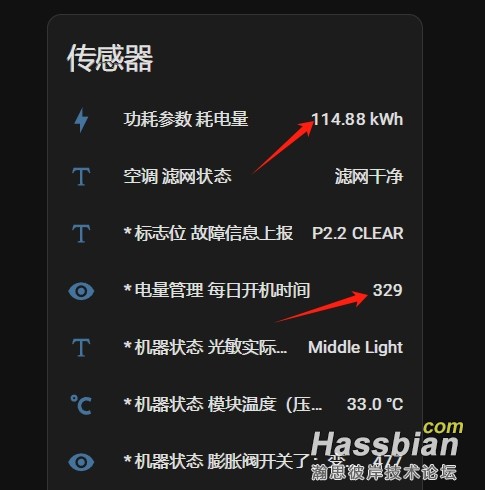

总电量在开机状态下是5分钟一更,
而开机时间在开机情况下大概是30分钟一更

已经直接接入ha的能源,对比过跟米家每日用电量是准确的。现在考虑怎样弄成米家那种日历
