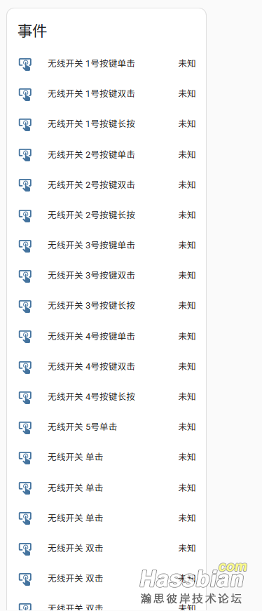

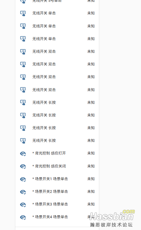

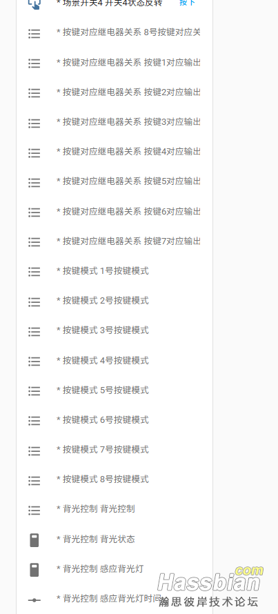

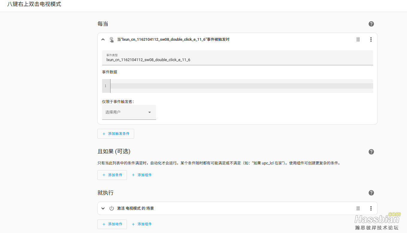

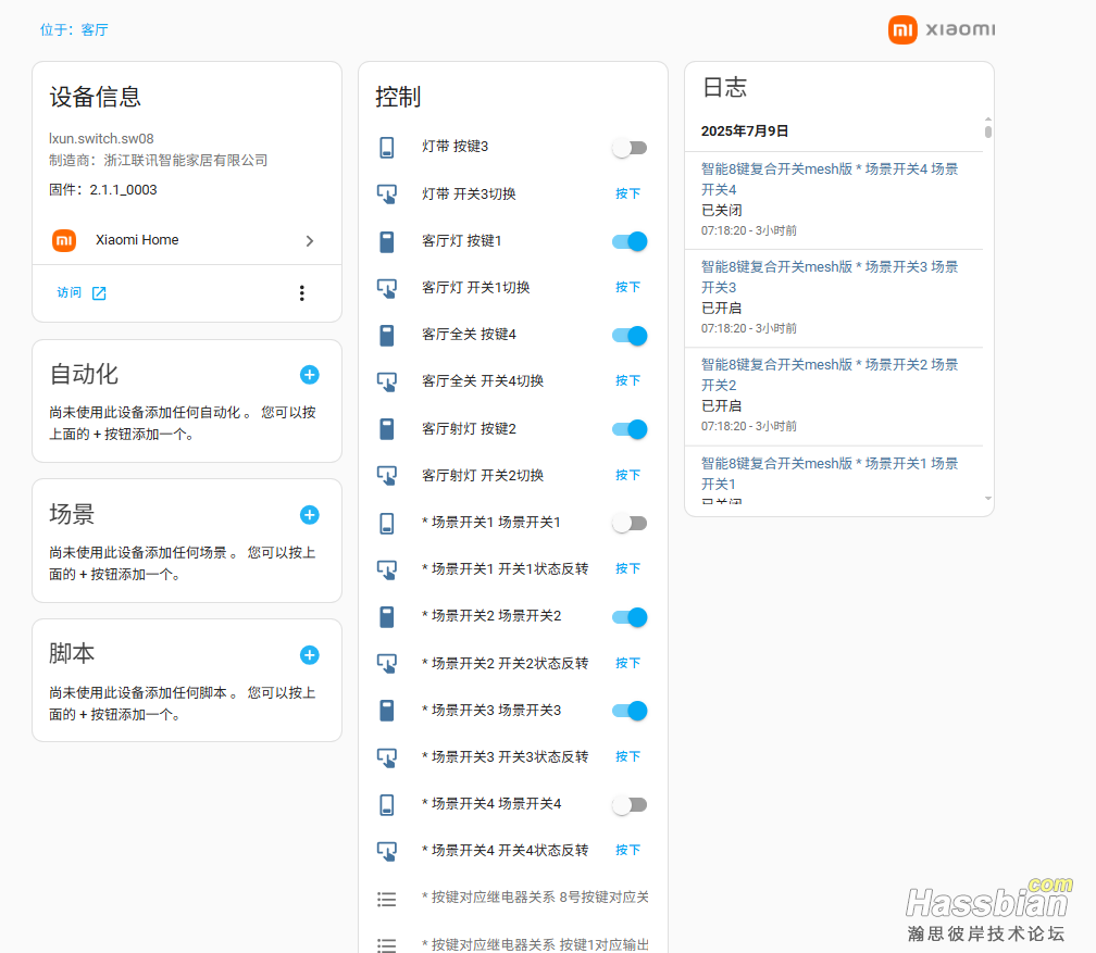

1、买了个米家八键智能蓝牙mesh开关,只是接了零火线,灯线全都未接,八键每个按键支持单击、双击、长按,在米家设置了一些自动化控制灯组,开关也接入了HA,我现在想实现双机某个按键,然后触发自动化,这个开关接入HA见图片,在ha后台此开关的控制中只有切换、开、关,没有双击或者长按,但是下面的事件中有每个按键的单击、双击、长按,尝试在自动化中设置某个按键双击触发自动化,见图片,但是我测试双击按键从来没触发过自动化,看这些事件的状态感觉也有问题,都是显示的未知,不知道按键的双击操作是否同步到了HA,想问下大家这种情况如何解决啊!
