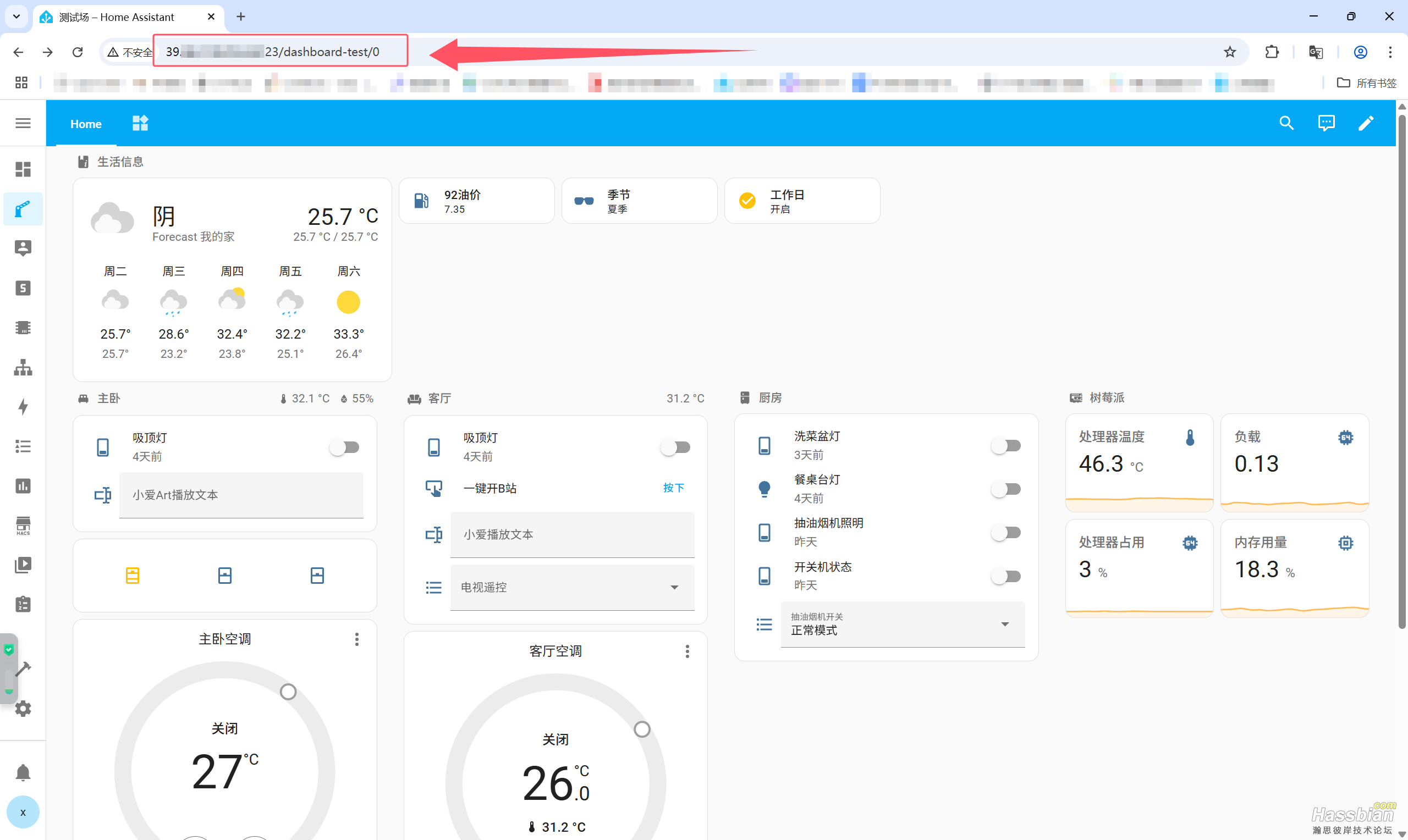

发表于 2025-7-9 00:01:42 | 显示全部楼层
wdmywm3 发表于 2025-7-8 20:25
没有,米家虽然在ha上够开放了,还开发了官方集成,但加入米家app这事儿还是不太可能开口子的
可以考虑巴法 ...
保守了,都有公网服务器了就不用拘泥于mqtt了,想怎么干都行。方案之一是直接frp之类的做内网穿透
https://www.bilibili.com/video/BV11t421N7w1/?vd_source=39491253fa18502cd3cec1aac25976b5
