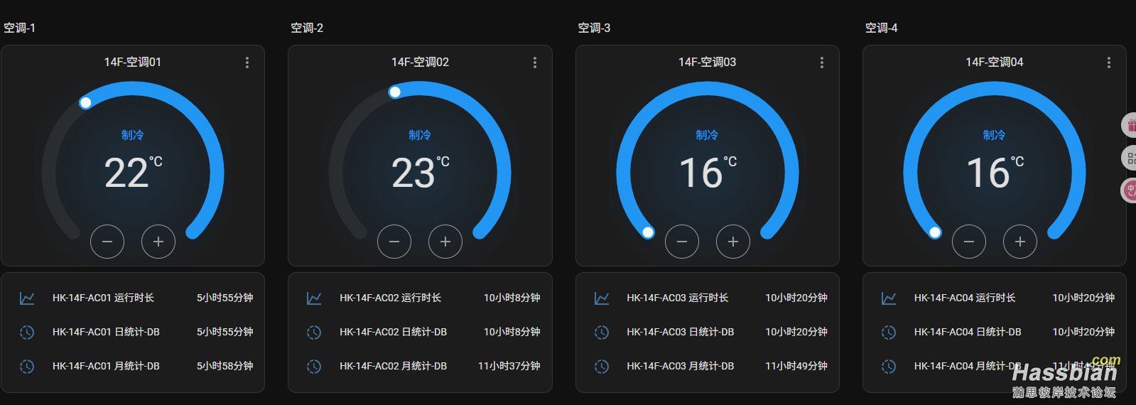

呜呜呜,好痛苦,部门有好多台中央空调, image.png 我想统计每天每周每月的运行时间、还有总运行时间、还有每台空调运行时间占总时间的比率,我想输出表格和曲线来做数据分析,可是我死活弄不成啊,崩溃啊,我不是编程专业的,纯靠cursor,但是HA系统有很多自己的规则,呜呜呜,咋搞啊,求大佬指导
