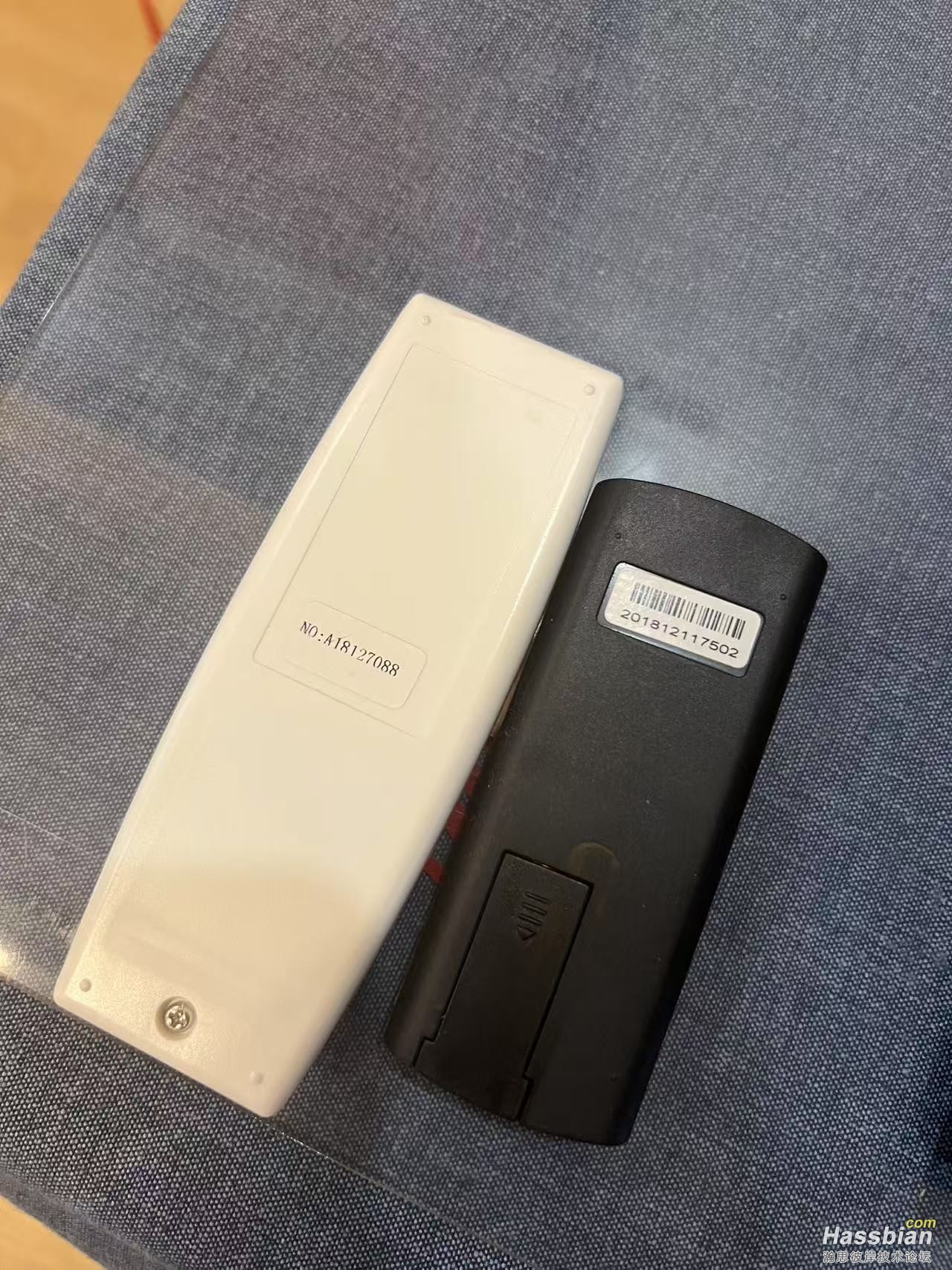

 楼主| 发表于 2025-7-8 17:22:16 | 显示全部楼层
忘了上图了  我这里补上遥控器

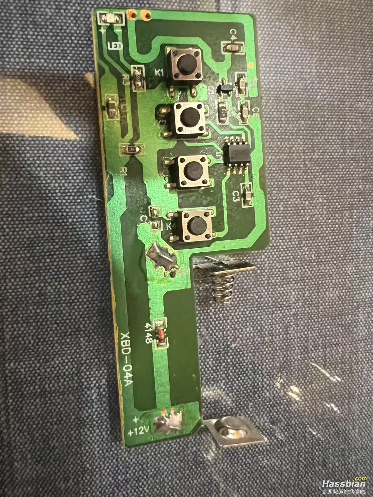

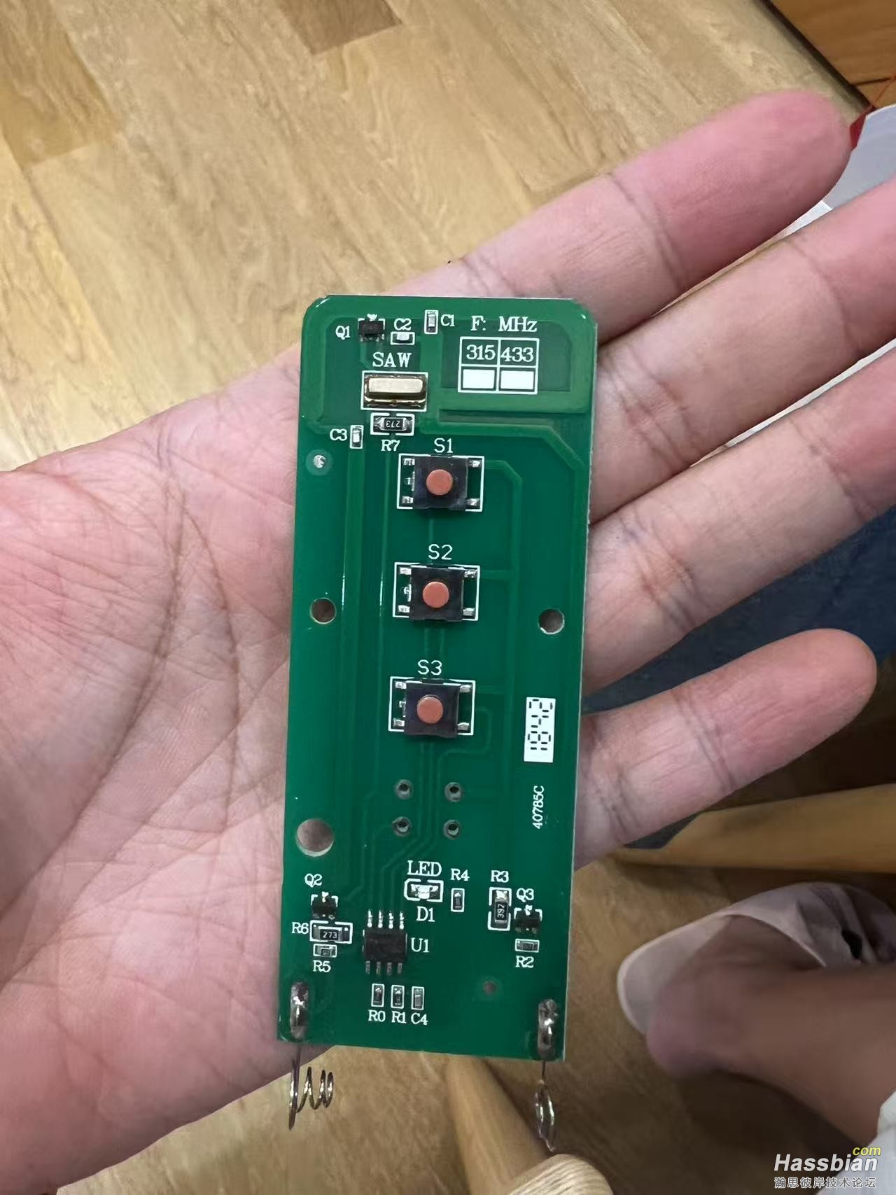

 楼主| 发表于 2025-7-8 17:39:52 | 显示全部楼层
我拆开给大家看看吧

 楼主| 发表于 2025-7-8 17:44:08 | 显示全部楼层
emmmm
我查到了 是射频信号
我感觉我要学的更多了!~
你们有什么推荐的能把这些加入ha么??
sonoff  RF ?

 楼主| 发表于 2025-7-8 17:46:31 | 显示全部楼层
谢谢大佬
我刚刚ai出来了 我拆了给ai看  那个 那 433接入ha最优解是什么哈  请教一下

发表于 2025-7-8 17:55:37 | 显示全部楼层
需要看晶振上的数,然后判断是433还是315MHZ的。然后就是慢慢学习了,买nodemcu和RF接收,发射模块,刷esphome或者Openmqttgateway。接收模块取得了遥控器的码,再用发射模块发出去。最后再用ESPHOME集成到HA。大概就是这个思路。
