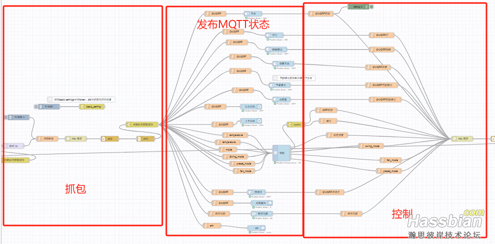

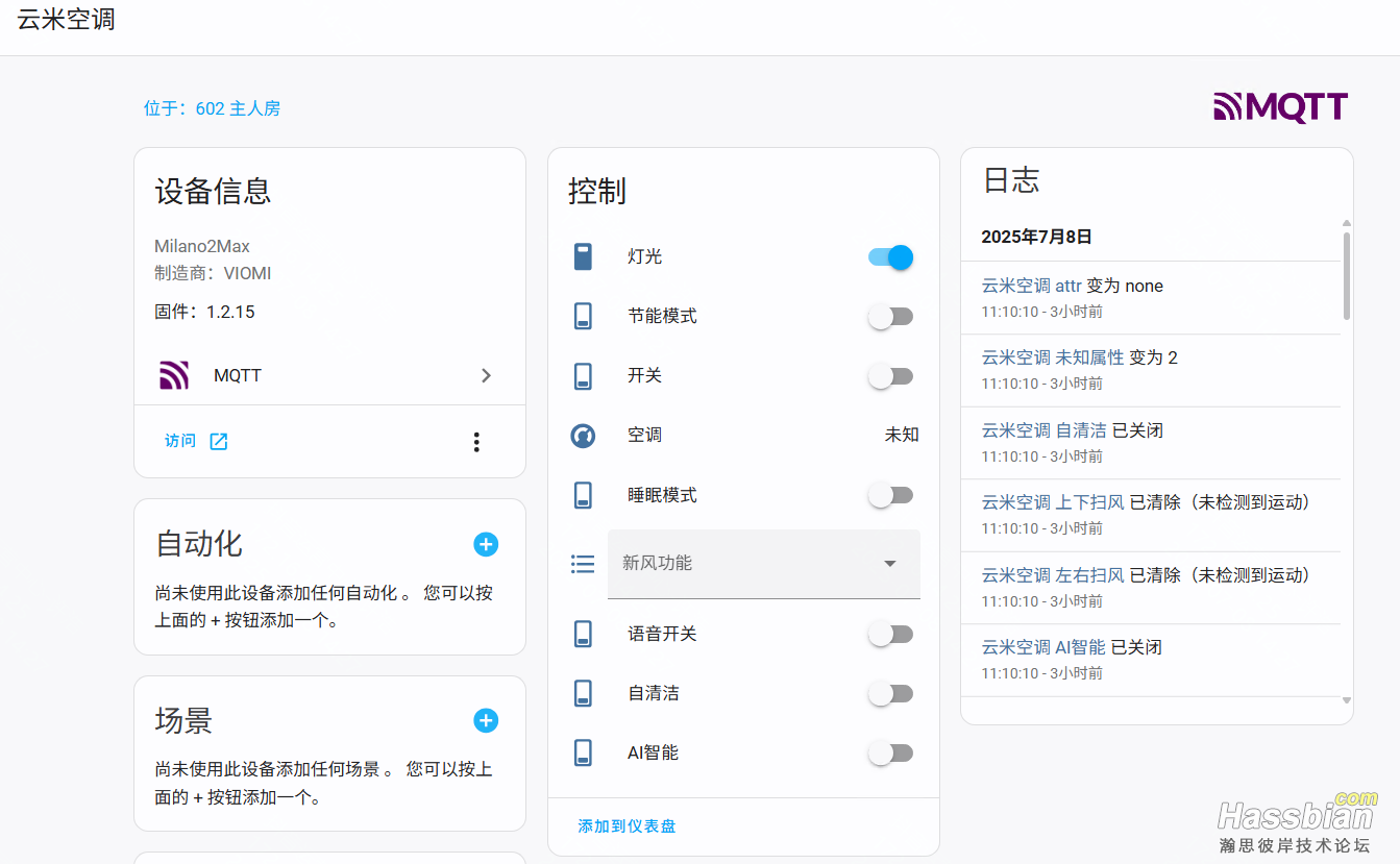

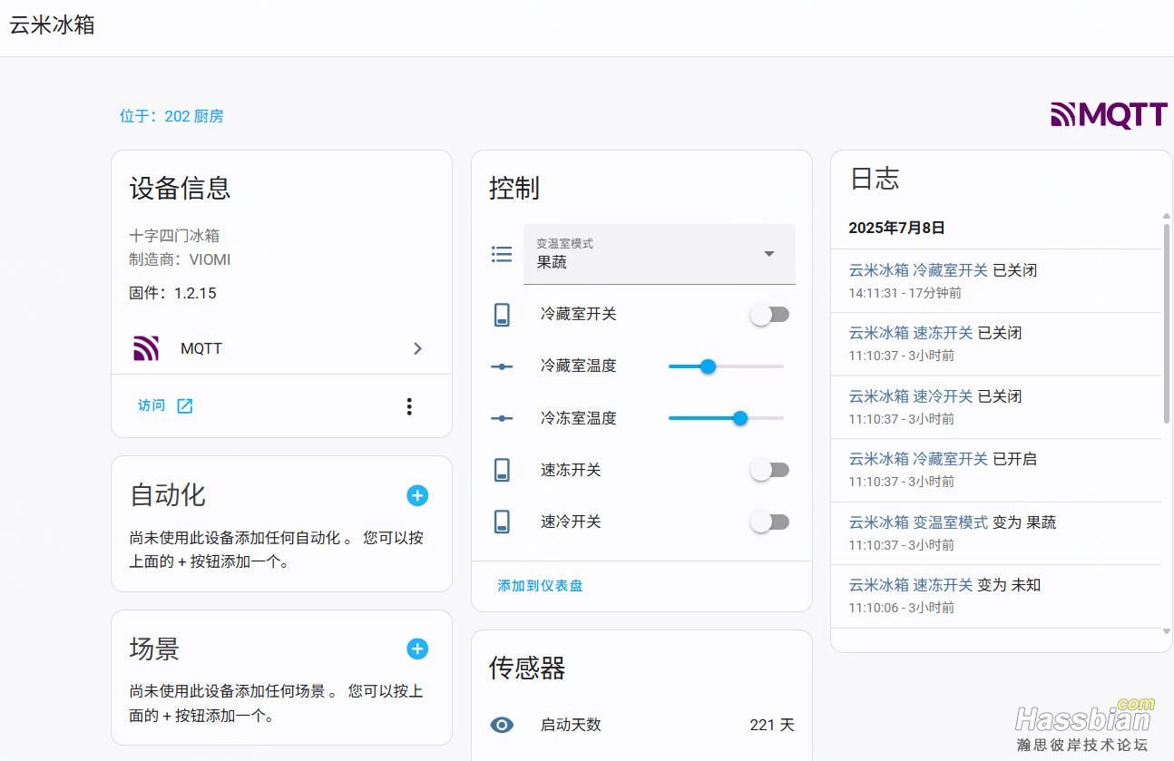

1.使用Reqable 对云米APP进行抓包解析,得出token就可以实现了,相对比较简单,但要看得懂和判断得出抓包的包内容。
推荐使用已Root的安卓设备,通过安装magisk模块才能避免被检测到。
对云米APP抓包的包中搜索:get_properties 和 set_properties 2个关键词 请求头列表中authorization_v1就是我们要找的token。
get_properties : 是获取属性,获取设备的状态之类的; set_properties 是发送命令,开关机、调温度等等。
Nodered中需添加节点:Gzip 、 ha-mqtt 2个节点
TCL的冰箱也是可以接入的,不过TCL的token失效会早一点,也是同样的方法和道理,TCL的NR还不完善。
最后还可以做成插件形式接入到Home Assistant,由于不是非科班的码农,只是个小白,望论坛里的大佬可以赐教
