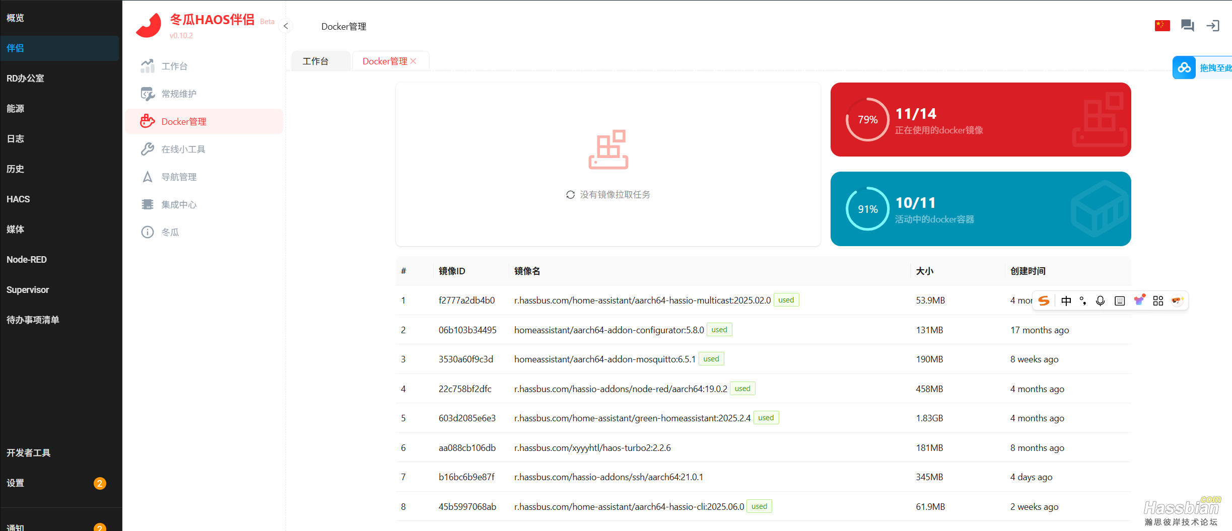

如下图所示,突然加载项出现了伴侣,点进去一看docker活动占比超85%了,是不是需要处理下?感觉没写什么程序怎么就满了。有没有办法进行扩容,求教

这个界面显示的百分比的含义是“当前正在运行的docker镜像(或容器)”在“docker镜像(或容器)总数”的百分比。比如您一共有11辆车,其中有10辆租出去了,那么这个百分比就是91%,而您的车库还是有充足的空间。但是如果您有110辆车,还是刚刚的10辆车租出去了,那么这个百分比就是9.1%,而实际上您的车库可能要满了。

这个是活动容器和建立的容器之比。
docker里面有几个概念。一个是image,你可以理解是电脑中安装软件的安装程序
另一个就是container这个就是容器,你可以理解是安装好的应用软件。
活动的就是在跑的软件应用,对应就是没有在执行但安装了的应用(需要手工开启执行)
这个比值不是你系统的资源占用。盒子剩余空间和资源消耗在 控制台 -> 系统信息 里面

感谢大佬,明白了
