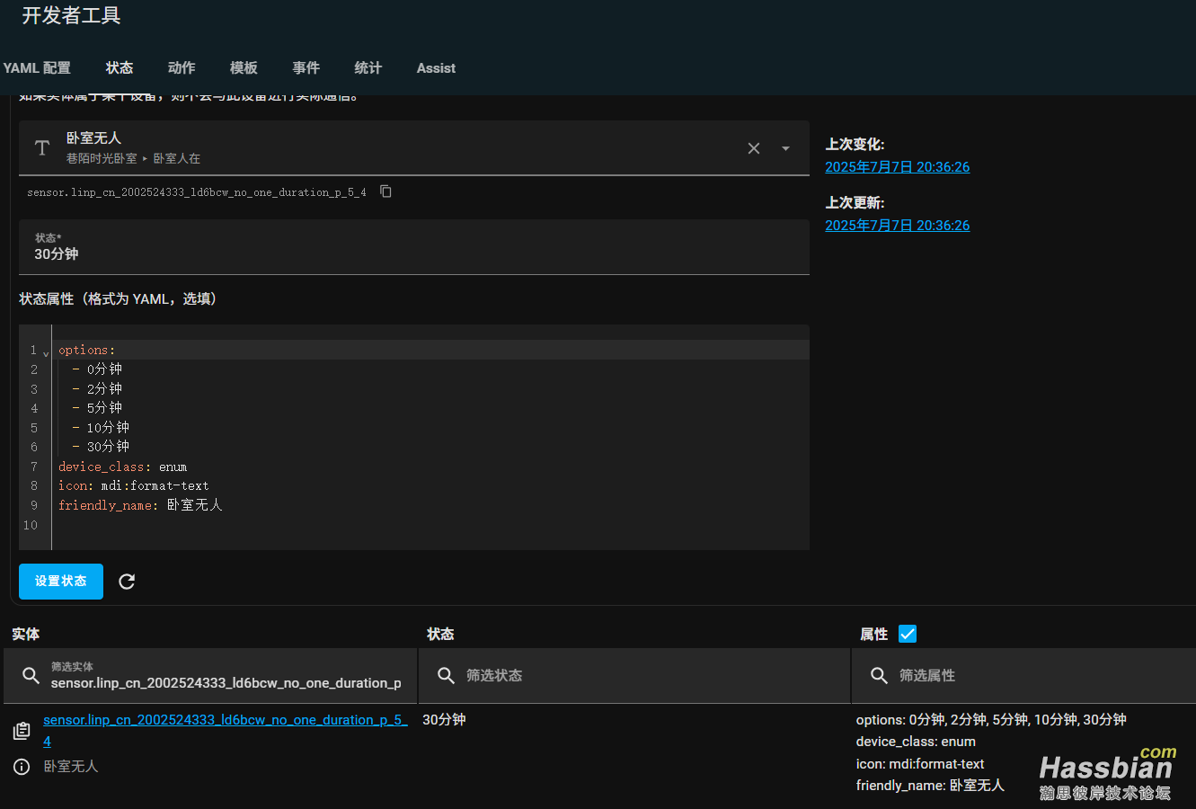

问题又来了,因为不满足于只判断有人无人。传感器里还有很多option选项,如2分钟,5分钟,10分钟,30分钟。如何根据状态对应赋值,比如状态为2分钟的时候,给A赋值2,3分钟的时候给A赋值3.难道要if套娃吗?

你这是什么场景? 2,3分钟依然无人?

自带的,无人0分钟,无人2分钟,无人5分钟,无人10分钟,无人30分钟这样

发表于 2025-7-25 17:31:39 | 显示全部楼层
cdsinyh 发表于 2025-7-25 16:54
1,还没试过其他传感器。group可以吗?
2,还没装nodered,想先学下代码
你这场景,用group就能解决了,无人时间可以完全自定义。
