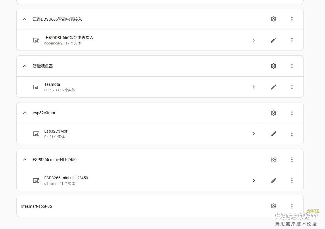

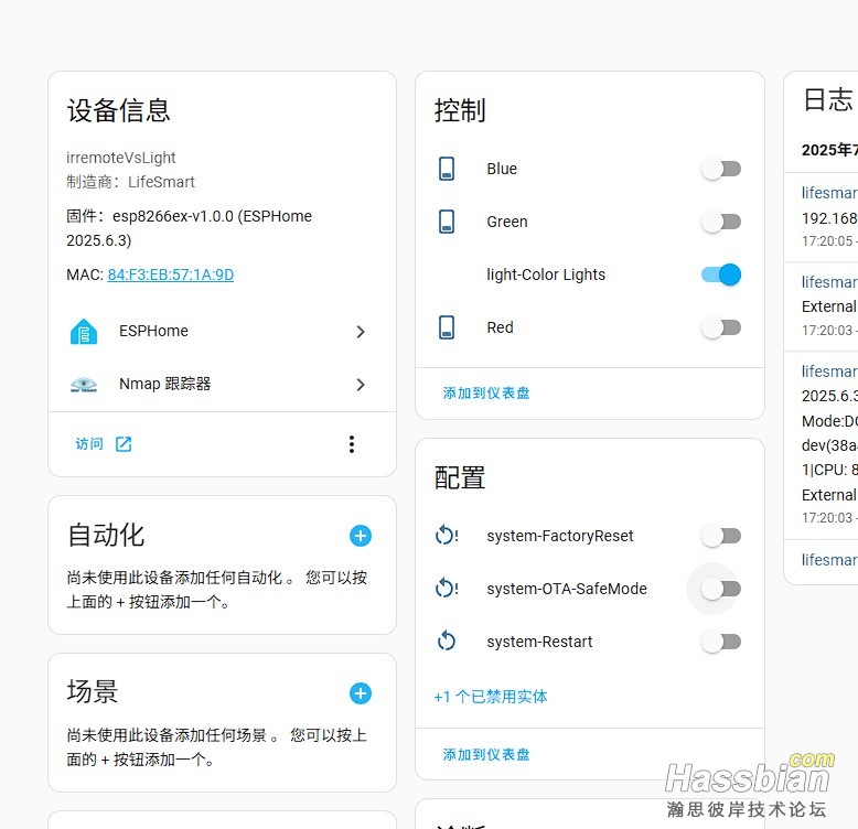

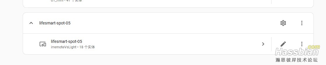

[技术探讨] 麻烦大神帮我看看 为什么 没有实体 没有开关了???

麻烦帮我看看 什么没有实体 可开关了,灯光控制不了,遥控器也没有实体

这两天研究下来:

把遥控器的这些实体删了,就正常。灯光这些实体都出来。
想把遥控器这实体,开关实现出来,怎么编写。
