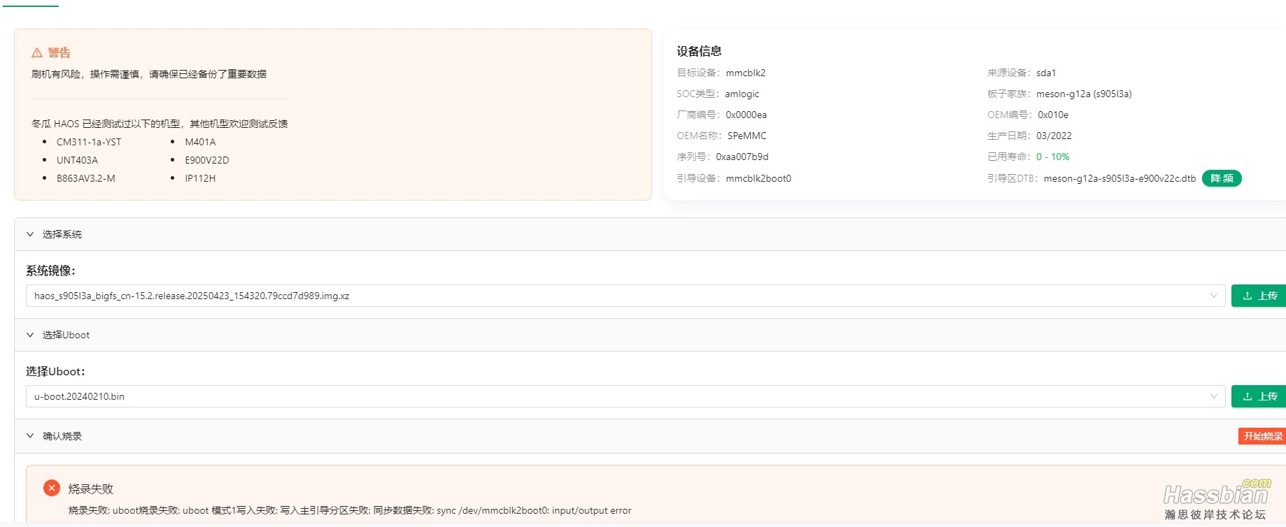

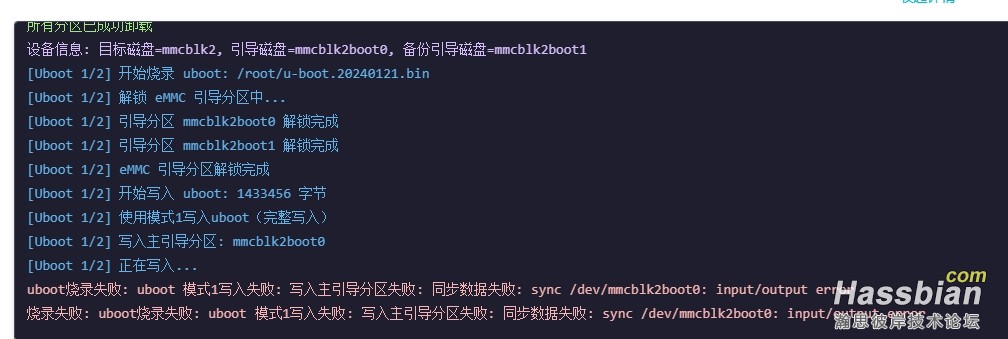

如题,帮忙看看,我从以前的老版本,想刷到最新的通用版本,出现以下问题,不能刷写,优盘已换几个,同样的问题

已解决,忘记修改DTB
