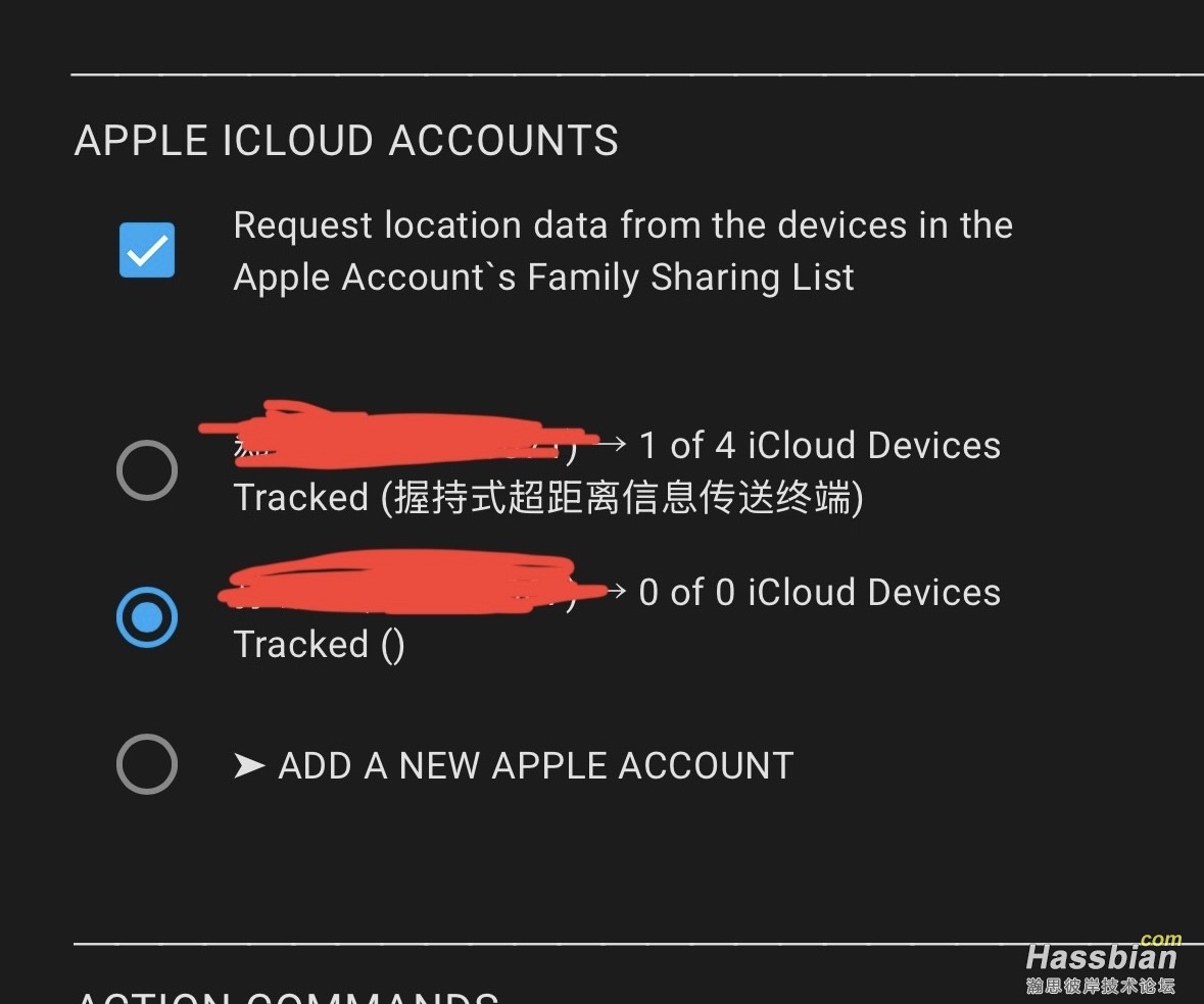

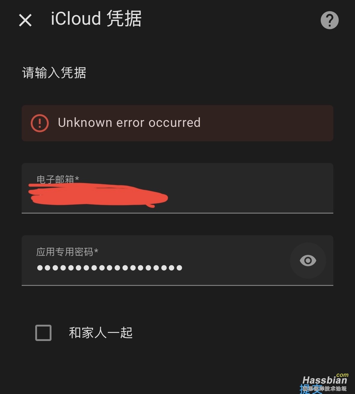

家中两人都是iphone,账号1先用了icloud3 v3可以正常使用,添加账号2检测不到设备,显示all devices are assigned ,然后试了icloud888,账号1也正常,账号2登录界面提示“unknown error occurred”,这时想到了官方icloud集成国取账号登录时有同样提示,怀疑账号2会不会不是国区,于是用账号2登录官方icloud集成,也提示“unknown error occurred”。
自己在网上没有找到类似案例,在icloud3 v3的github issue 里看到一个类似的,疑似因为多个设备重名,但我的并没有这样情况。
求大佬帮忙分析一下可能的原因和解决办法,谢谢🙏
如图,图1为icloud3v3中识别不到设备“0 of 0”,图2为icloud888和官方icloud类似的提示。

发表于 2025-7-7 17:41:52 | 显示全部楼层
相同地区的账号可建立家庭组,然后设置共享位置,只登录一个账号就可以同时查看到两个人的位置

 楼主| 发表于 2025-7-9 10:38:27 | 显示全部楼层
尝试过,在手机查找里能看到对方设备位置,但在集成的对应账号下也看不到对方设备
